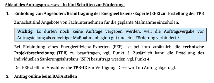

    1. Niemals never nie zeitlich unter Druck setzen lassen
    2. Keine übereilte Entscheidung treffen
    3. Preis der Fenster kann man nicht beurteilen ohne das konkrete Angebot
    4. Förderung ist, schön - wirst Du aber nicht bekommen können
    ==> VOR Vertragsunterzeichnung MUSST Du einen Energieexperten hinzuziehen, der die nötigen Dokumente erstellt
    ==> VOR Vertragsunterzeichnung musst Du mit dem v.g. Dokument die Förderung beantragen
    ==> Danach erst den Auftrag erteilen
    ==> Energieexperten zu bekommen ist genauso schwierig, wie Handwerker. Also plane erst einmal 4-8 Wochen ein (geht in boomenden Regionen auch mit noch mehr Vorlauf!). Und dann muss der Jung arbeiten und dann kannst Du einen Auftrag erteilen
    Manufact, am1003 und simon84 gefällt das.

    Ist das neu? Ich habe mich schon länger nicht mit den Förderbedingungen beschäftigt. Mein Kenntnisstand ist, dass der Förderantrag vor Ausführungsbeginn eingegangen sein muss.

    So ist es - und eine Beauftragung (also Vertragsunterschrift) gilt als "Vorhabensbeginn" bzw. wie du es als Ausführungsbeginn bezeichnest.

    Jetzt bin ich doch zum Äußersten gegangen und habe beherzt selber auf den Seiten der KfW nachgesehen. Und da steht doch tatsächlich:
    Aber meine Erinnerung hat mich nicht getäuscht, im Merkblatt 600 000 3801 (Programm 430, Stand 10/1016) hieß es noch:
  17. #17 nordanney, 30.06.2022
    nordanney
    nordanney
    15.09.2021
    4.786
    2.615
    Niederrhein
    Und damit am Ende komplett schlau bist, auch noch die Formulierungen bei der BAFA (als Zuschussvariante):
    simon84 und VollNormal gefällt das.
