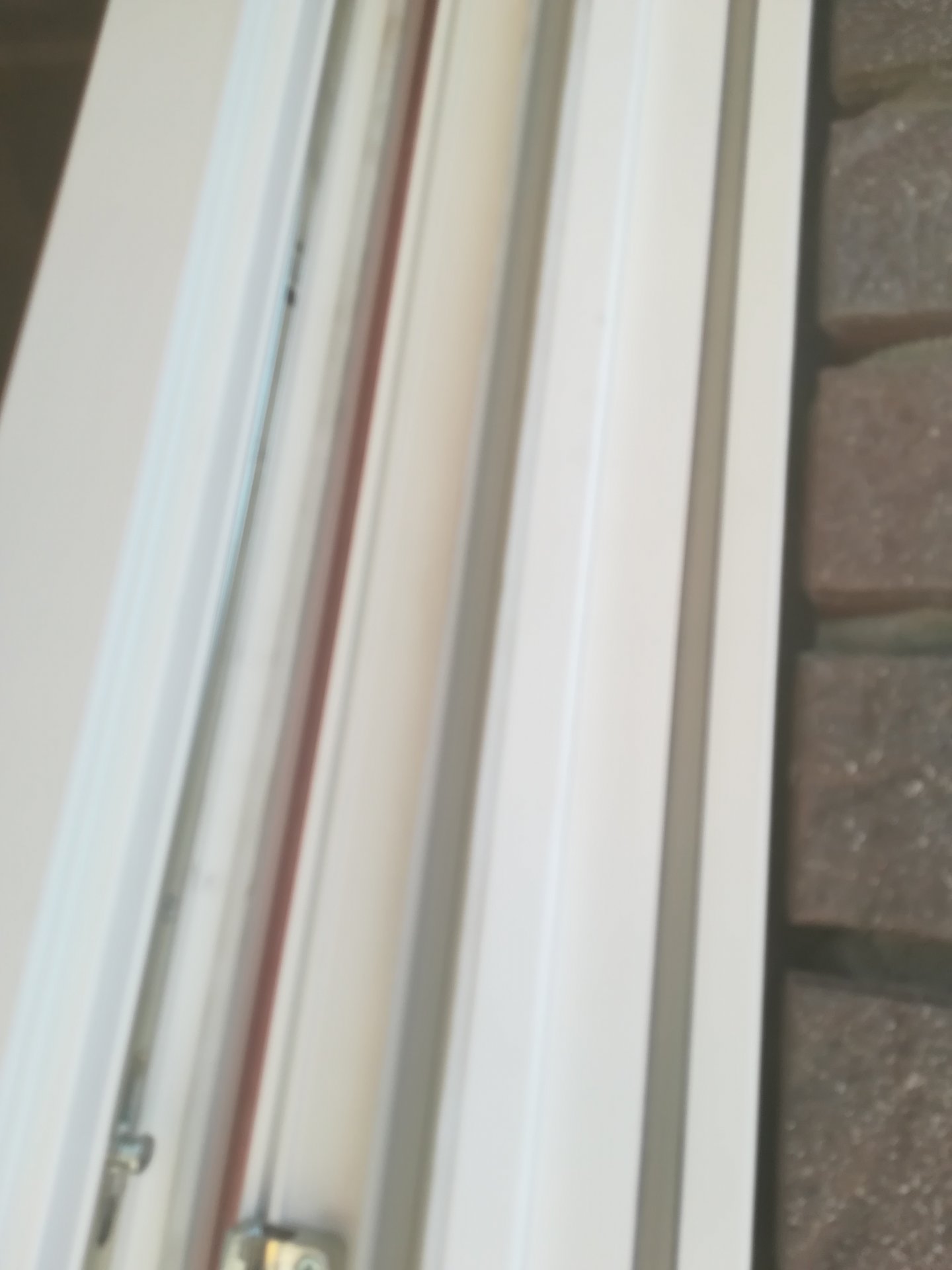

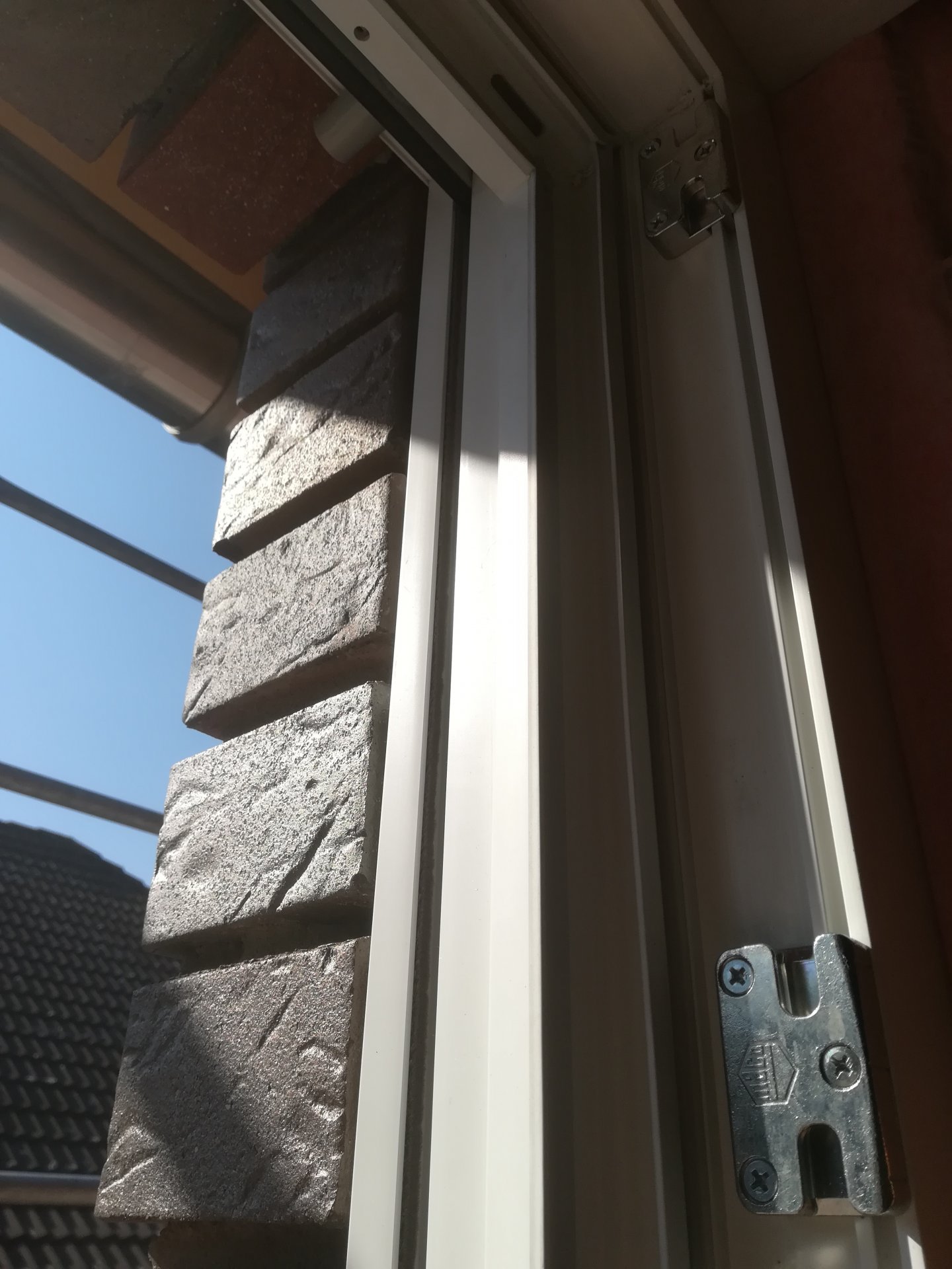

    Moin Moin an alle,
    Ich habe eine Frage welche Rechte ich gelten machen kann bei meinem Problem.
    Wir bauen ein EFH neu. Fensterbauer hat ein Angebot auf Grund unserer Bauzeichnung erstellt. Nach mündlicher Beauftragung der Fensnter war er 2 Mal vor Ort und hat die Öffnung ausgemessen.
    Jetzt zu meinem Problem :
    Ich vermute daß der Fensterbauer die Fenster zu groß bestellt hat.
    Im Obergeschoss sind die Fenster so knirsch an der Wand bzw am styrodur dran das da keine 5 mm Platz zwischen ist.
    Von außen ist bei 2 Fenstern die Laufschiene der Jalousie 4mm bzw gar nicht zu sehen.
    Bei den Fenstern im Erdgeschoss sieht man die Laufschiene auf 2 cm.
    Im Erdgeschoss habe ich zwischen den Fenstern und der Laibung innen zeitweise 4 cm Luft
    Jetzt meine Frage:
    1. Kann ich auf die Lieferung von 2 neuen Fenstern fürs Obergeschoß bestehen ? Liegen fast genau über dennen aus dem Erdgeschoß und sieht so sehr schlecht aus.
    2. Hat der Abstand von 4 cm unten zwischen Laibung und Fenster negative Folgen ?

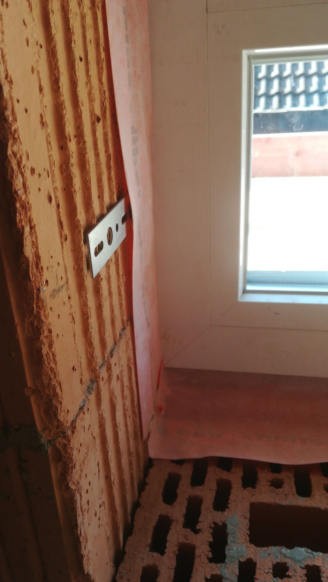

    Ich find die Fotos unheimlich schlecht. Was ich aber sehe: Fugenglattstrich fehlt, daher wird da wohl kaum eine luftdichte Eben mit dem Vlies erstellt worden sein.
    Der Mangel ist viel schlimmer...

    Na dann würde ich ja eher die Fenster für unten neu bestellen, weil die verdeckte Laufschiene ja viel schöner ist.
    Klinkerleibung ist aber auch wirklich lotrecht übereinander?

    Das Fließ wurde mit einem dicht Kleber angeklebt, hat Ähnlichkeit von der Konsistenz mit dem Kleber für die Dampfbremse.

    Finden es schöner wenn es zu sehen ist. Aber wenn ich im gleichen Fenster links 5 mm habe und rechts 1oder weniger stört mich das gewaltig.
    Nein der Klinker ist gerade das fenster läuft da weg laut meiner Wasserwaage. Sind 3 mm bei einer 60 cm wasserwage

    Kamen die Fenster nach dem Klinkern? Wie ist die Fuge zwischen Klinker und Rolladenschiene geschlossen, hier muss ein Kompriband rein.

    Ja die Öffnung für das Fenster war bis (wie ich gerade gelesen habe die Glattschicht) komplett fertig. Also mit klinker. Ja das kompriband ist zwischen Klinker und Fenster

    Ah ok, ja das sieht natürlich scheiße aus.
    Wenn Kompriband fehlt hast Du einen Mangel.
    Wenn unter dem Dichtband kein Bauschaum oder Stopfwolle ist hast Du noch einen Mangel.
    Diese Mängel würden reichen um die Fenster nochmal richtig einsetzen zu lassen. Das Optische ist leider eher ein Streitfall.

    Ah Alu-Fensterbank. Das macht die Sache ja wieder etwas anders, weil die Rolladenschiene ja auf der Fensterbank stehen muss, damit kein Wasser hinter die Klinker läuft.

    Es ist egal, welcher Kleber da verwendet wurde, der Bröselkeks (Dein Stein) ist so dafür nicht geeignet.

    Gut das hat Fabian Weber auch bereits erwähnt, was kann man da jetzt machen ?
    Abreisen verputzen neu ankleben?

    Jop

    Das bedeutet wo er die Fenster eingesetzt hat hätte er das Band nicht ankleben dürfen gut verstanden.

    Das ist aber nicht seine Aufgabe - er hätte aber einen Mangel anzeigen müssen.

    Wenn das schanir vom Fenster 1 cm von der Wand weg ist kann es da probleme geben ?

    Wenn da noch Putz drauf soll, dann ja.
