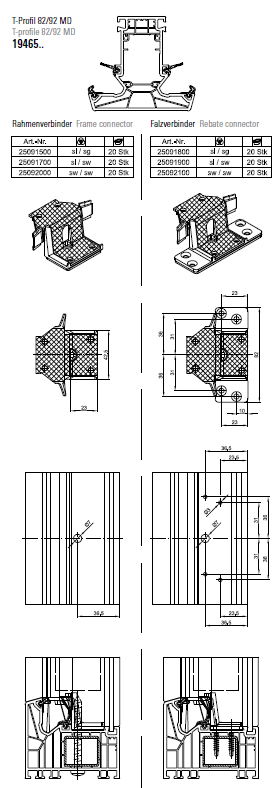

Diskutiere Fenster zur Tür umbauen + Rahmen erhalten im Fenster/Türen Forum im Bereich Neubau; [ATTACH] Ich Denke die beiden wurden verbaut... Schüco Living 82md (Mitteldichtung).
