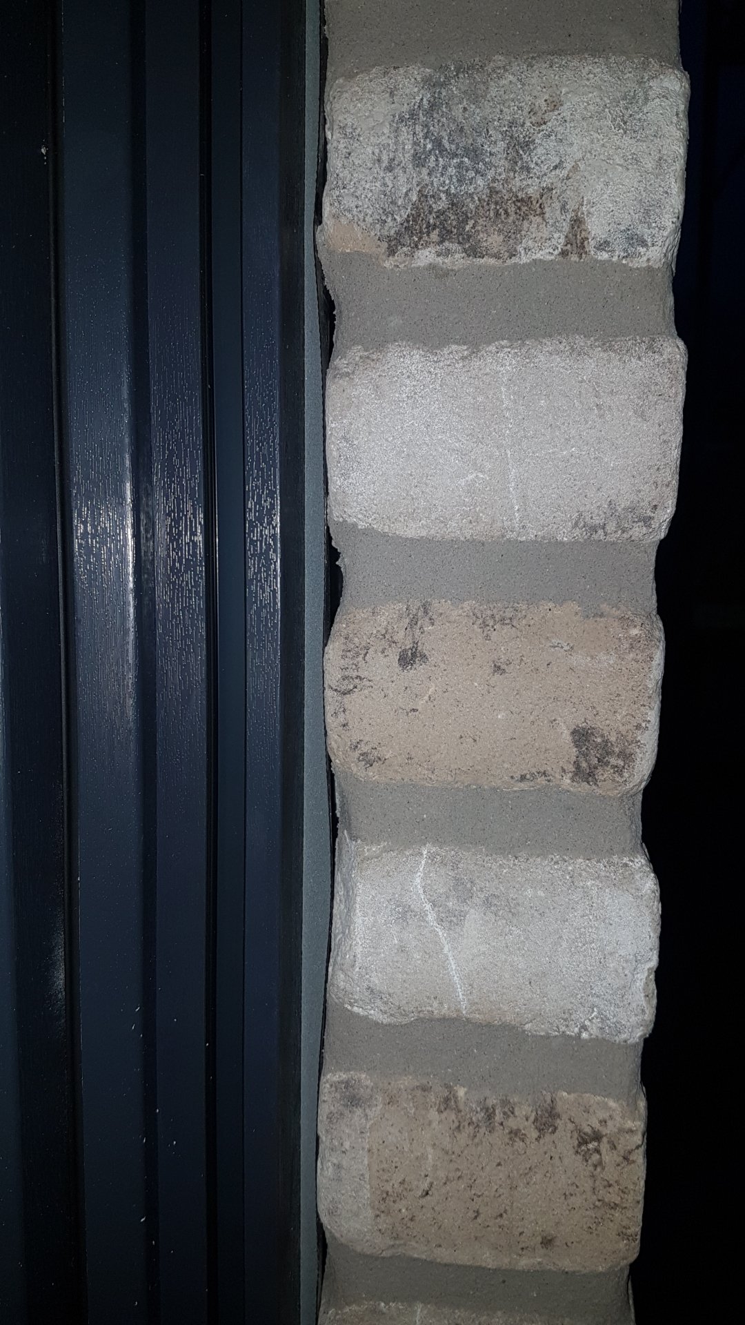

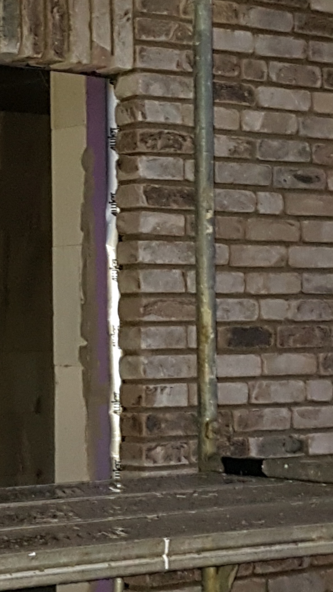

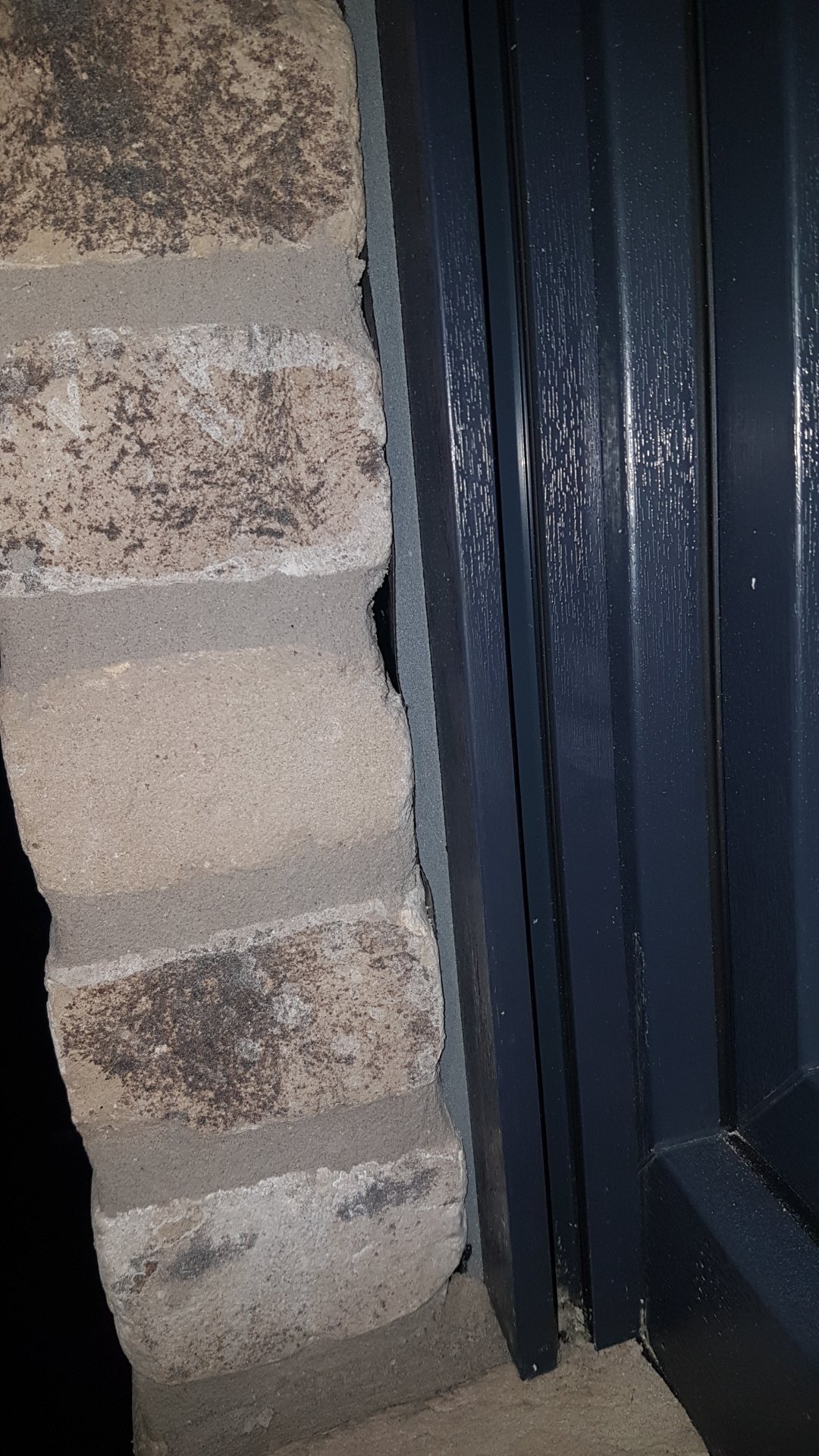

    Hallo Forum,
    habe eine Frage zum Thema Kompriband als Fensterabdichtung im Aussenbereich zum Klinker.
    Habe eine Mauerwerkssperre (Folie) zwischen Fenster und Klinker. Müsste das umgeklappt oder abgeschnitten werden? Oder ist das so korrekt? Und die Fuge ist das Problem, da nicht glattstrich?
    20201213_162243.jpg 20201213_162309.jpg Screenshot_20201225-200353_Gallery.jpg
    So kann sich das Kompriband nicht ausdehnen.

    Die Folien stört dort, Glattstrich wäre besser muss aber nicht.
    Lösung wäre eine nachträglich darüber aufgebrachte besandete PU-Fuge.

    Das Kompriband wurde falsch herum aufgebracht! Sieht nicht schön aus, soll aber nur den Spalt abdecken.
    Die komplette Lösung ist suboptimal. Aber auf der anderen Seite, was soll der Fenstermonteur machen, wenn die Vorsatzschale schon gemauert wurde.

    Woran siehst Du, dass das Kompriband falsch montiert wurde? Das sieht schon richtig aus...
    Die Mauerwerkssperre - was hat die da zu suchen?
    Und es ist üblich, dass die Vorsatzschale schon da ist - besser lässt sich ein Fenster (bei sauberer Arbeit des Rohbauers) gar nicht ausmessen und montieren.
    Der Klinker ist schon recht grob (Handform?), aber das hätte das Kompriband wohl gepackt - wenn die Folie nicht wäre.
    Würde es nun auch wie Fabian sagt mit PU ausspritzen.

    Mit Glattstrich meine ich, dass diese doch sehr rustikalen Klinker von hinten einmal glatt übergespachtelt werden.
    Die preiswerteste Lösung wäre wahrscheinlich, das Kompriband nochmal zu entfernen, die Folie dort zurückzuschneiden und dann das Kompriband nochmal zu setzen.

    Hallo, das ist die Folie als Mauerwerkssperre. Das Kompriband fehlt oben am Fenster komplett. Beim Nachbarbau hat man das auch Horizontal oben angebracht. Muss es oben auch nicht immer angebracht werden? Schallschutz, Winddicht?
