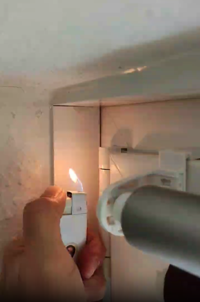

    Hallo zusammen!
    Ich wohne in einer Mietwohnung in einem Haus von etwa 1970 und wir haben vor etwa zwei Monaten neue Fenster bekommen welche mit Kompriband (Fugendichtband) + Schaum eingebaut wurden. Innen und außen wurden außerdem Klebeleisten auf den Übergang zwischen Wand und Fensterprofil aufgebracht. Zwischen diesen Leisten und dem Profil sind aber Spalte durch die man einen Luftzug spüren kann und per Feuerzeugtest konnte man es auch deutlich sehen: upload_2025-12-3_17-56-16.png
    Heute war der Monteur da und hat diese Fugen nun mit Silikon abgedichtet und meinte das Kompriband sei halt nicht luftdicht und die Kollegen hätten schlicht vergessen abzudichten.
    Es ist nun zwar luftdicht, aber ich frage mich nun ob das wirklich so normal ist, da im Grunde die Außenluft ja nun weiterhin bis zum Silikon gelangt und die Wand entsprechend auskühlt.
    Was sagt ihr dazu?

    Dann hast du bei der Qualität bald Schimmel in der Bude. Stichwort Wärmebrücke.
    Ausbauen und fachgerecht montieren wäre mein Vorschlag.

    Die Zugerscheinungen kommen vermutlich nicht aus der Montagefuge zwischen Blendrahmen und Fensterleibung sondern:
    Vermutlich ist die Anschlagdichtung im Bereich des Bandes nicht dicht oder gar unterbrochen.

    Kompriband dehnt sich noch 2-3 Tage nach der Montage. Bei mir sogar bis zu 1 Woche ^^
    Aber für mich sieht es so aus als ob der PU Schaum nicht überall liegt.
    Zieht es jetzt immer noch ?
