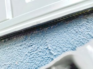

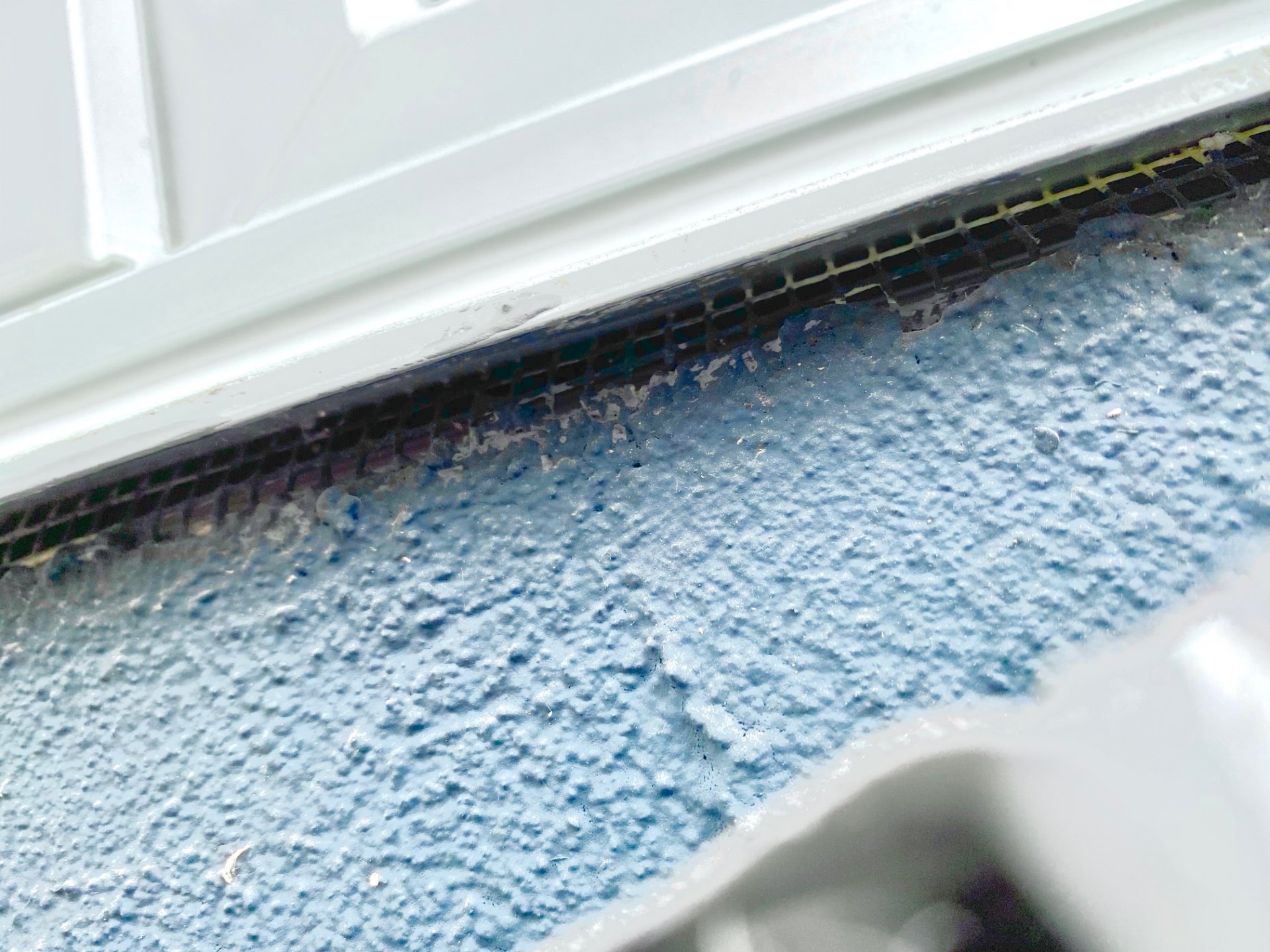

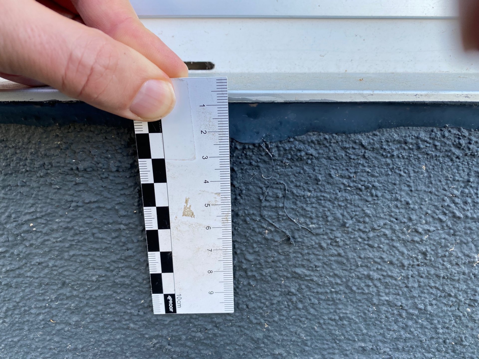

    nach dem Anbringen eines neuen Fassaden- und Sockelputzes, bei der die Fensterlaibung allerdings nicht erneuert wurde, hatten wir unser allen bodentiefen Fenstern einen Spalt, bei dem noch ein Gewebenetz sichtbar war (siehe Bild). Dieser Spalt wurde nun mit Silikon verschlossen (siehe Bild).
    Ich meine, dass hier Silikon nicht geeignet ist. ​
    Ist dies sach- und fachgerecht? Falls nein, wie müsste dies gemacht werden?
    Danke
  2. #2 Fabian Weber, 16.08.2020
    16.628
    6.641
    Mit Trennband oder Anputzleiste.
    Wenn da Dämmwolle dahinter ist, dann noch Kompriband.
