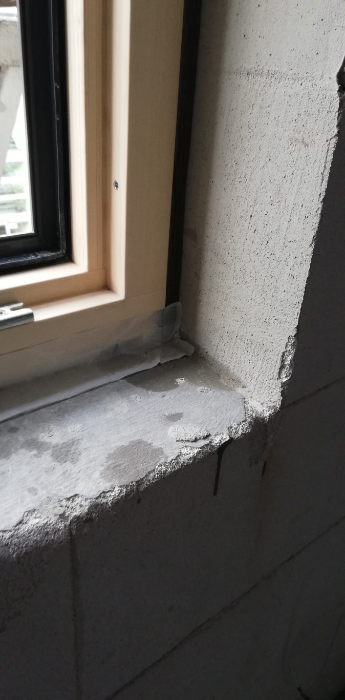

    unsere Fensterbauer haben kurz vor Weihnachten die Fenster eingebaut und nach erster Durchsicht auch ordentliche Arbeit abgeliefert.
    Die Abdichtung an den Seiten und Oben erfolgte mit Kompriband. Der Sockel wurde ausgeschäumt und anschließend Innen und Außen abgeklebt. Soweit auch erstmal nachvollziehbar.
    Jetzt ist mir bei den letzten Regenfällen aufgefallen, dass bei stehendem Wasser auf der Brüstung (Fensterbank noch nicht eingebaut) etwas Wasser durch die Ecken im Sockelbereich kommt. Müsste hier die Klebebahn in die Laibung weiter geführt werden??? Oder wie seht ihr das?

    Ist die Außenfensterbank schon eingebaut ?

    Hallo Simon,
    nein, die Außenfensterbank kommt erst in ein paar Wochen. Ich habe sie zwischenzeitlich mit Folie abgeklebt.

    Wenn außen keine Fensterbank ist, dann wunderst du dich über eintretendes Wasser wenn es dort steht, ist das jetzt wirklich dein Ernst ???

    @simon84 : VIelen Dank für deine Anmerkung. Mir ging es aber vor allem um die Abdichtung und im Speziellen ob das Fensterdichtband um die Ecken herum geführt werden muss, bzw. wie weit dies zu erfolgen hat. Die frei zugänglichen Veröffentlichungen äußern sich zu dem Punkt nicht wirklich.

    Vermutlich schon. Als Fachfremder weiß man nicht, wo die Dichtheitsebene beim Fenster ist. Eine konkrete Antwort würde mich auch interessieren.
    Klar, führt die Fensterbank das Wasser ab. Aber dichtet diese auch wirklich ab?

    Die Abdichtung wird dann wohl bei der Montage der Fensterbänke angebracht.
    Eine Fensterbank alleine reicht nicht

    Es geht mir zudem um die fachgerechte Ausführung nach RAL. Leider sind die verfügbaren Informationen der Hersteller nicht vollumfänglich :(

    Hast du mal noch ein Foto von außen?
    Dann kann dir bestimmt einer sagen was fehlt und was vor oder bei Einbau Fensterbank noch notwendig ist.

    Hallo Simon84,
    das Bild sieht schon gut aus, jedoch geht es mir um den Eckbereich. Hier ist im Bild leider die Fensterbank drüber.
    Die Bilder werde ich nachher noch aufnehmen und mit einstellen.
