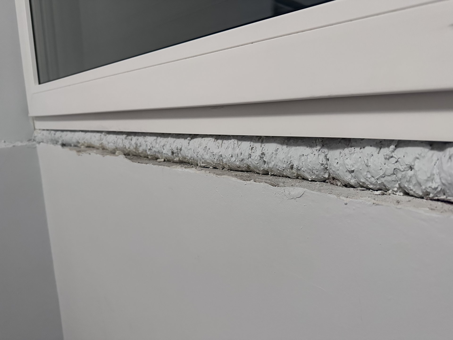

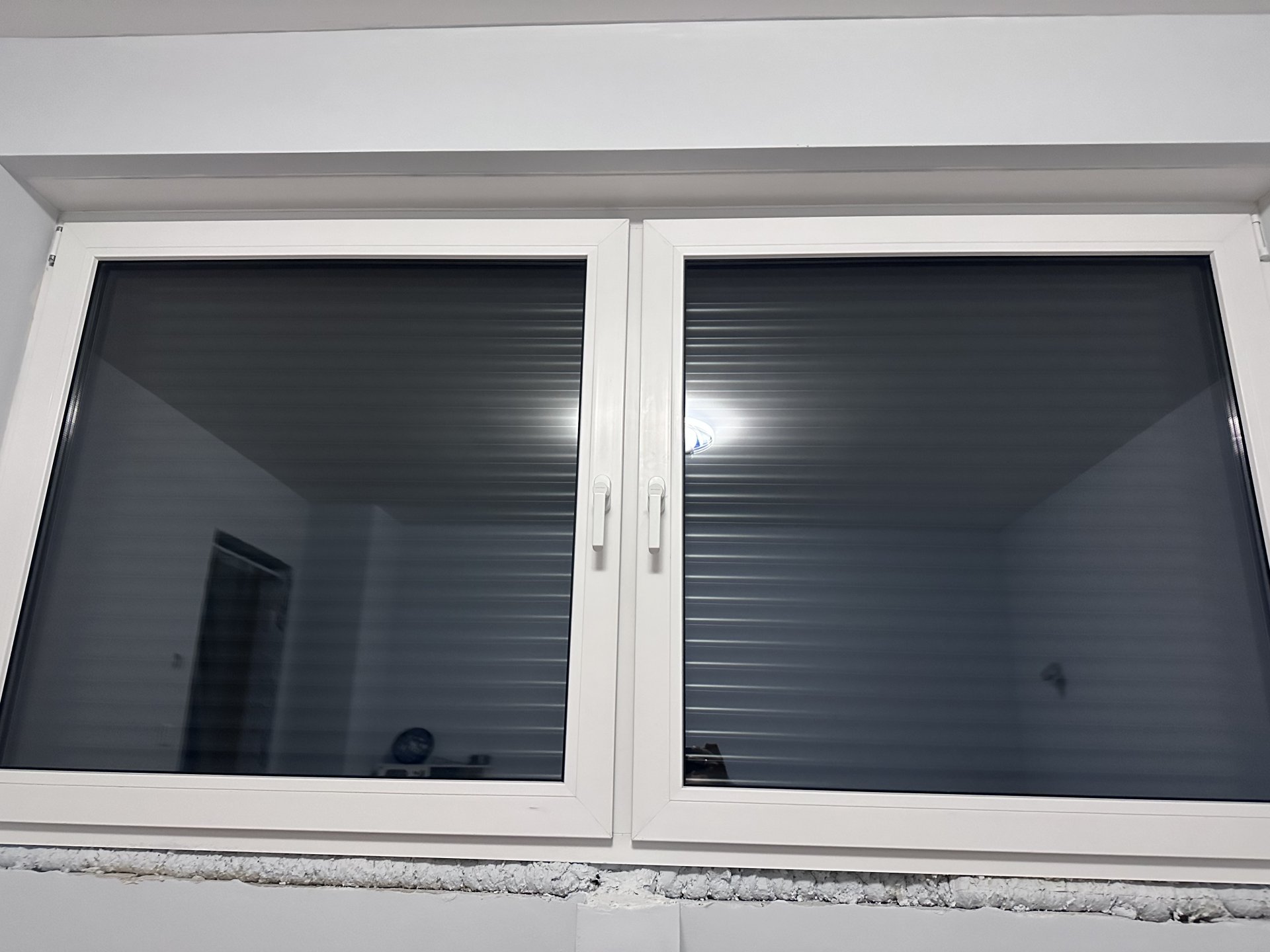

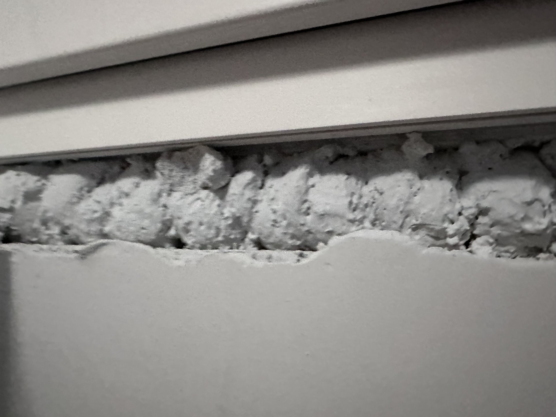

    bei uns wurden Fenster und Türen eingebaut, mit der Fertigstellung bin ich nicht ganz zufrieden.. Meiner Meinung nach fehlt etwas oder es ist komplett falsch..
    Unter den Fenstern wurde ausgeschäumt, ohne dass auch ein Dichtungsband angebracht wurde. Der untere Bereich wurde auch nicht verschraubt o.ä… Die Montagefirma hat sich aus aller Welt gemacht..
    Ist das nach eurem Empfinden richtig oder kann ich hier noch etwas ausbessern, bevor noch die Fensterbänke angebracht werden?

    Erstmal nichts bezahlen würde ich sagen. Es fehlt ja komplett die innere und äußere Abdichtung.

    wie sieht das denn von außen aus?
  4. kry90
    kry90
    05.02.2024
    14
    Außen sind die alten Fensterbänke dran, da wurde nichts gemacht, seitlich wurden allerdings Dichtbänder (?) angebracht. Mich irritiert die Festigkeit, da das Fenster nur seitlich verschraubt wurde und eben unten nicht und dass auch keine „Abdichtung“ außer dem Bauschaum eben angebracht ist.

    da oben ein RAK drauf ist müssten dort entweder Statikkonsolen oder verstärke Stahlprofile in den Rahmen eingebaut worden sein.

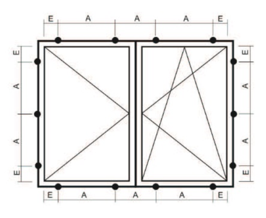

    die Befestigungspunkte rechts, links und unten kannst du einfach selber prüfen. E sollte zwsichen 100 und 150 mm, A max. 700 mm beim Kunststoff- und 800 mm bei Holz-/Alufenster.
    Oben waagerecht ist es schon etwas schwieriger. Ob Statikkonsolen verwendet wurden kannst du sehen, wenn du den Kasten öffnest und dort noch Eisenwinkel vor dem Panzer herführen. Bei den anderen Möglichkeiten bist du auf die Rückmeldung des Fensterbauers angewiesen.
    Frage ihn, wie der die statischen Kräfte oben waagerecht ableitet bzw. ob er dir das nachweisen kann.
