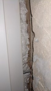

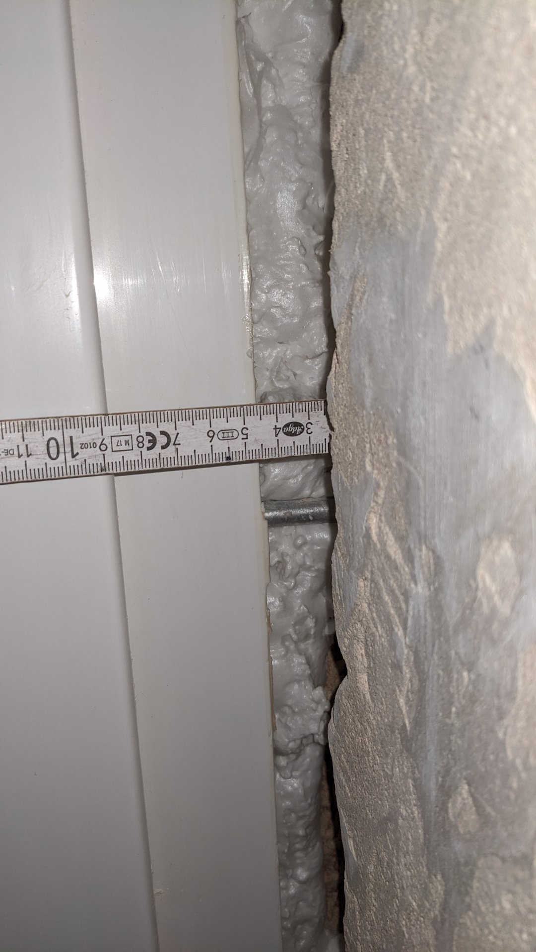

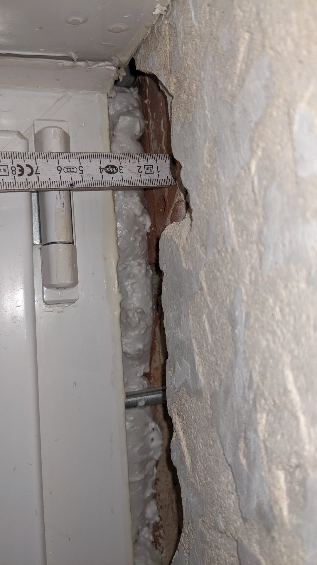

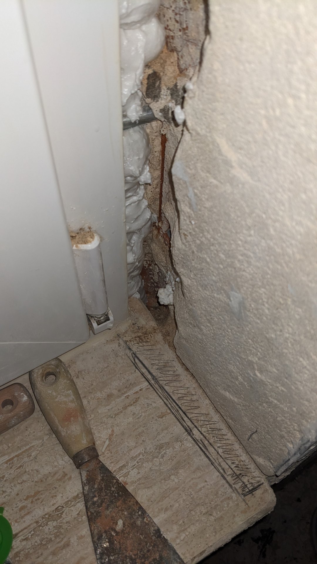

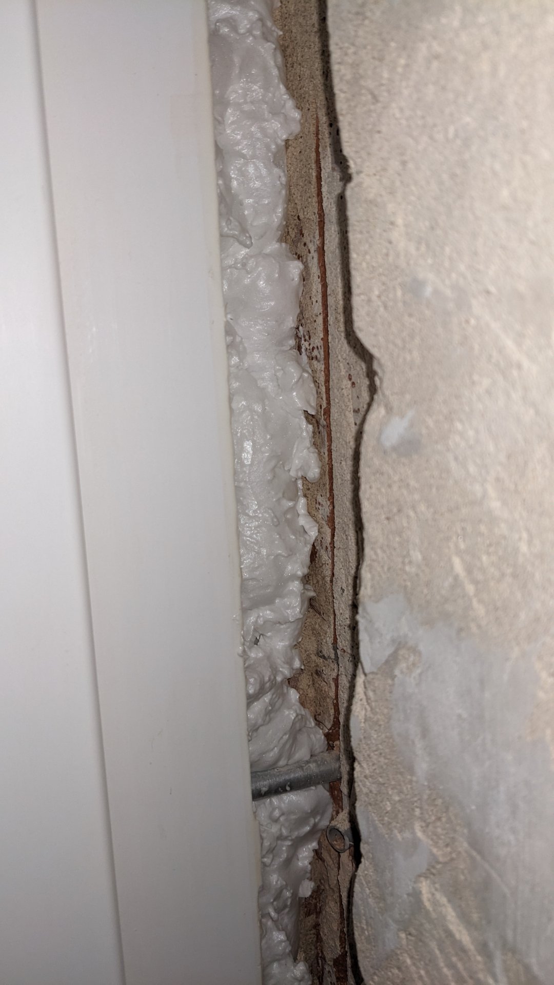

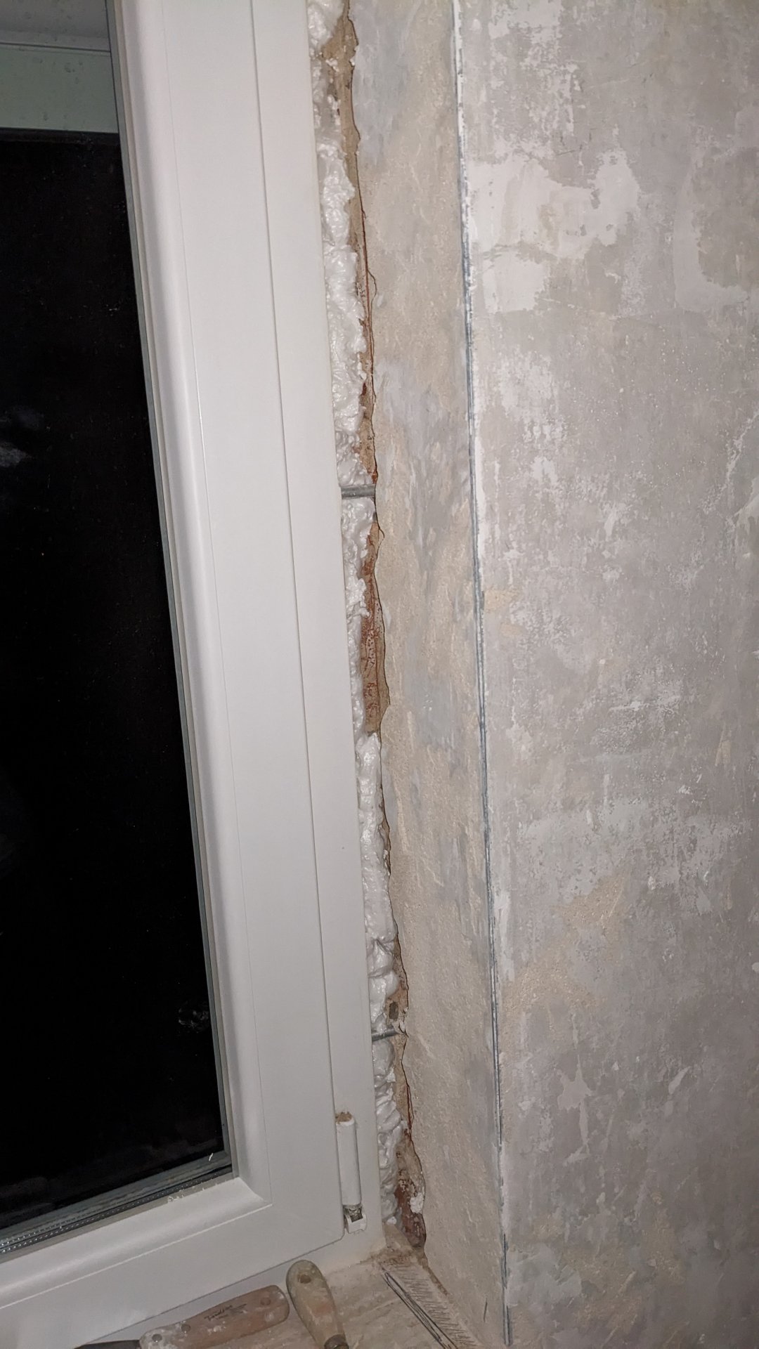

    Hallo
    habe bei mir in der Wohnung renovieren angefangen. Und wollte die Fensterfugen erneuern. Dabei kam raus das zwischen Fensterrahmen und Mauerwerk nur Luft ist:frust
    Fensteranschluss von aussen nach innen:
    Silikonfuge
    Bischen Schaum(s.Foto)
    Luft
    Haus ist von 67. Das sind 2fach verglaste Fenster. Stehen direkt auf Stein Fensterbänke.
    Was kann ich jetzt machen?
    Reicht es, wenn ich Laibung komplett abschlage. Dann mit kalkzement einen glattstrich mache und dann eine Kompriband
    ums Fenster herum(außer unten) rein klebe.
    Und dann mit Siga Fentrim 20 Band Fensterrahmen aussenrum(außer unten) abdichten und dann die Laibung mit kalkzement putz verschließe?
    Danke

    Ist doch aufgeschäumt, für das Alter der Fenster wahrscheinlich sogar fachlich richtig.
    Gibt es denn ein Schimmelproblem?
    Du könntest mit Leibungsdämmung sicherlich upgraden und gleich den Bauschaum überdecken.
    BaUT gefällt das.

    Ich würde den Fensterschaum drinnen lassen und ggfs. nochmal was nachspritzen
    Meinst Du jetzt eine Abdeckleiste oder tatsächlich eine Anputzleiste.
    So teuer wäre die Dämmung der Leibung nicht und das bringt auch nochmal ordentlich was.
    Den Anschluss musst Du ja sowieso neu machen.

    Dein Zollstock sagt ca. 3,5cm. Wenn Du da jetzt Kalziumsilikatplatten in die Leibung mit z.B. 3cm klebst und dann nur einen Oberputz aufbringst, dann ist das einfacher als 3cm Putzstärke und dämmt noch zusätzlich. Anputzleisten kannst/solltest Du dann trotzdem nehmen.
  7. BaUT
    9.265
    5.812
    Ich hab bei mir 20er WEDI-Platte eingeklebt und verspachtelt. Funzt super!
