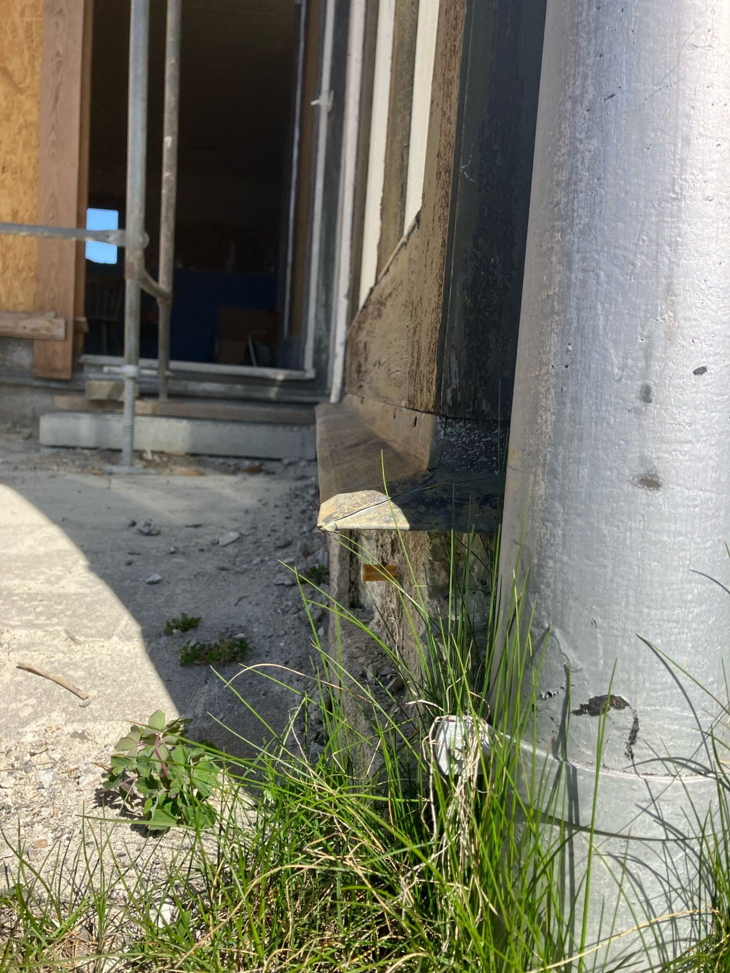

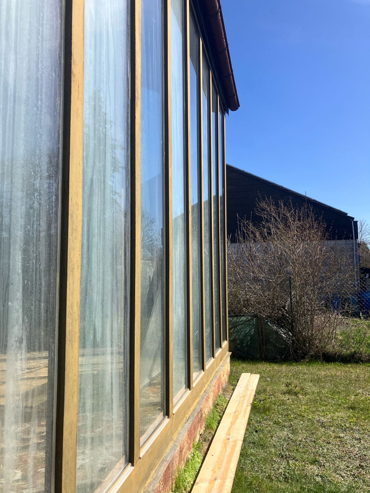

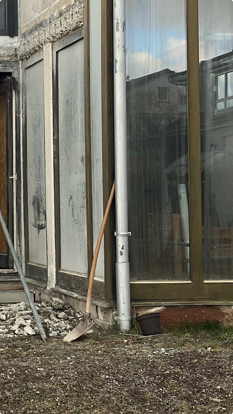

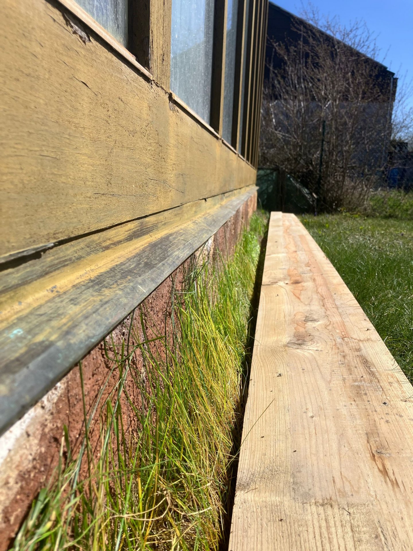

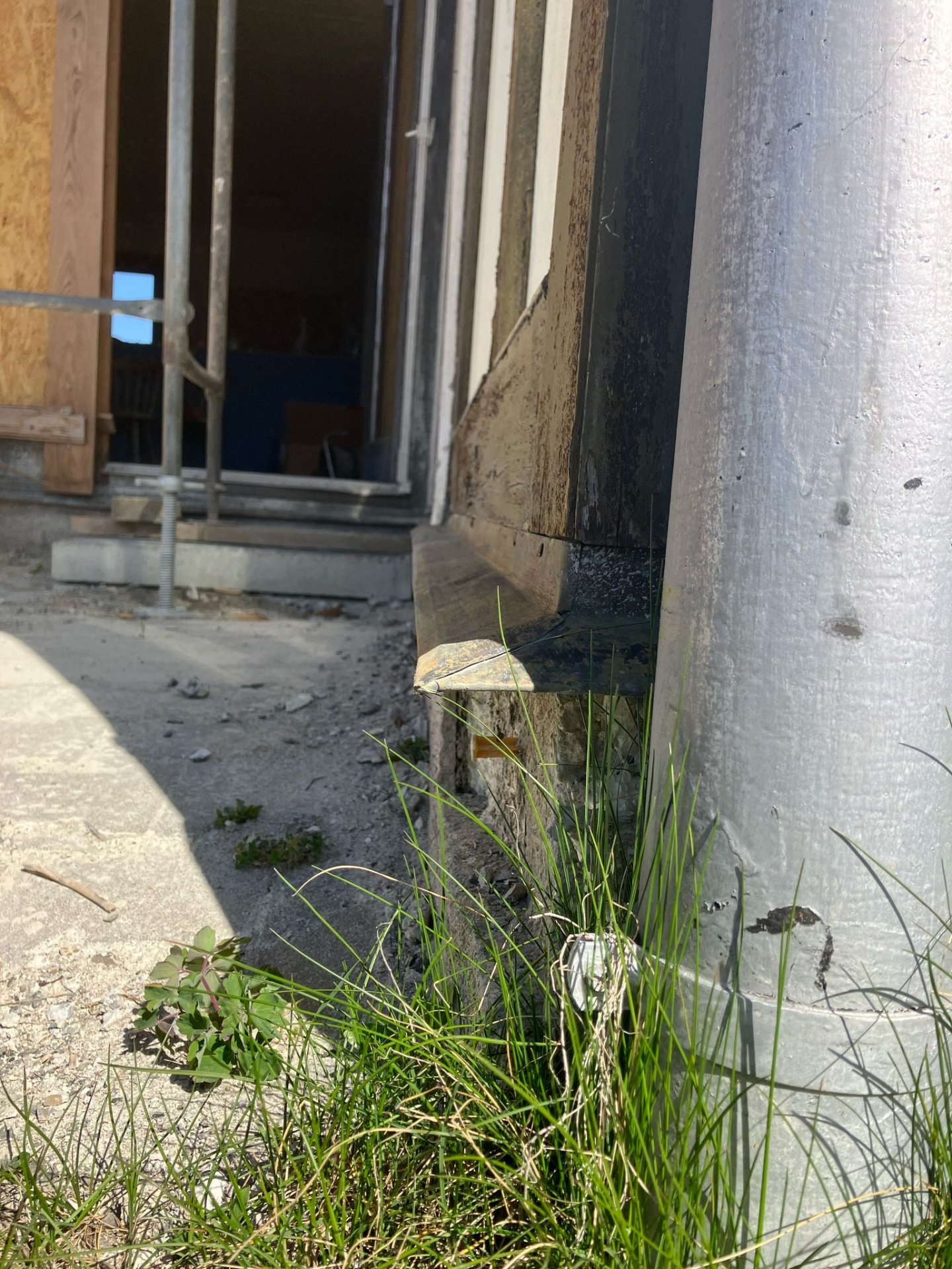

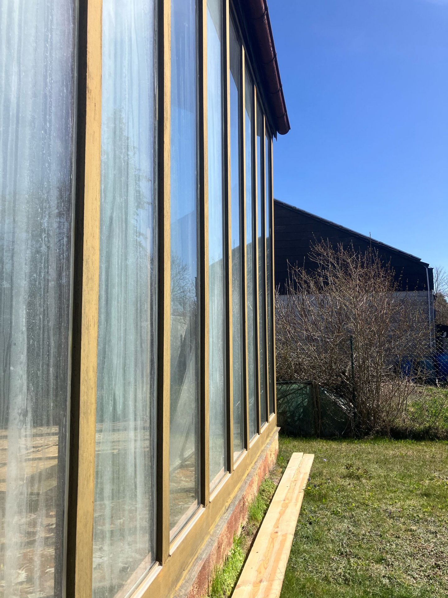

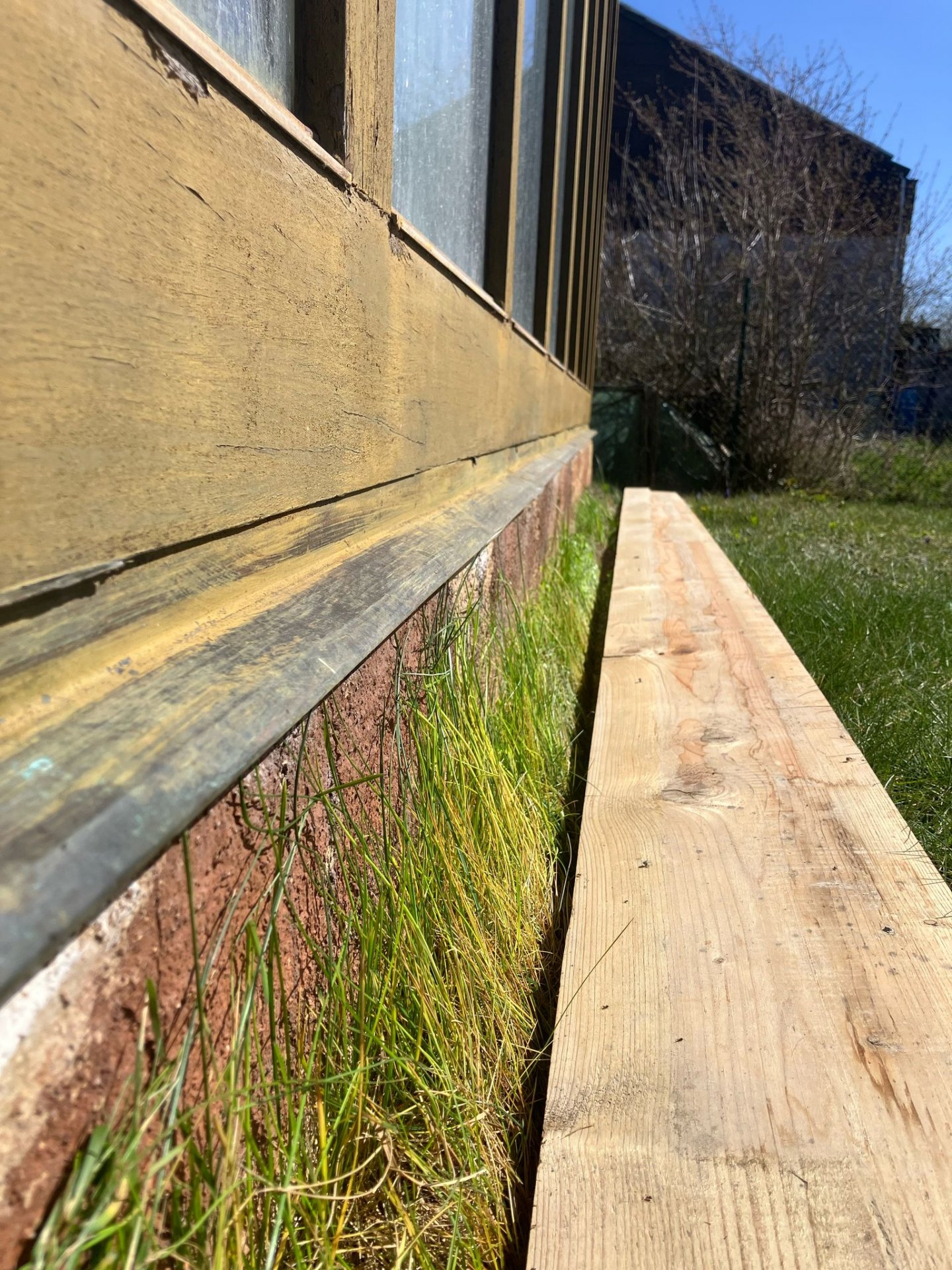

    in meinem Vorhaben einer Altbausanierung plane ich aktuell den korrekten Anschluss meiner bodentiefen Fenster im EG. Die Fenster sind festverglast.
    Die alten Fenster werden komplett ausgetauscht in diesem Zug muss auch der Sockel erneuert werden, da dieser schon an allen Stellen abbröckelt. Dabei wäre dann auch eine Perimeterdämmung möglich.
    Da ich es gerne von Anfang an korrekt und sauber planen möchte, meine Frage:
    Wie sieht hier ein korrekter Anschluss zwischen Fenster und Sockel/Dämmung aus.
    Ist eine Fensterbank zwingend notwendig? In Bereichen von Balkon und Terrassen wird oft eine Abdichtung mit Flüssigkunstoff gemacht. Ist das in Kombination mit der Perimeterdämmung auch gängig?
    Wie seht ihr das ganze? Besten Dank vorab :)

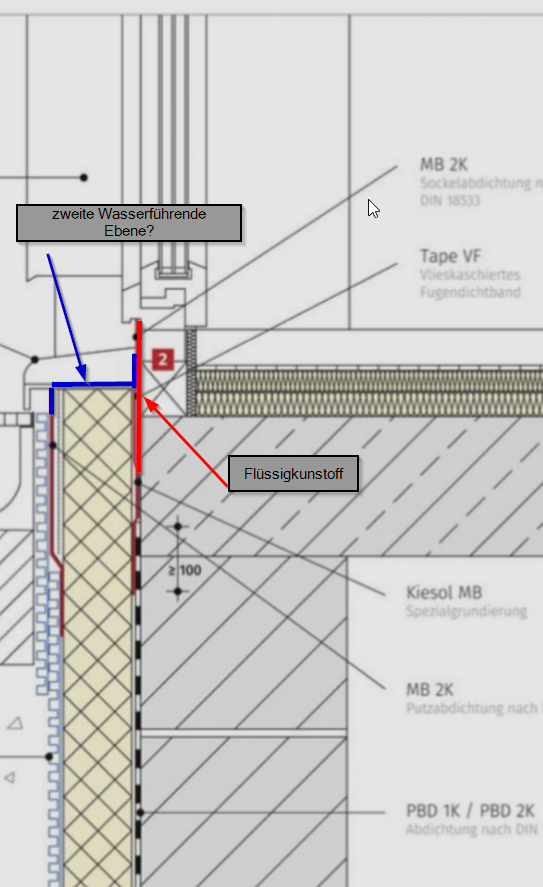

    Hier noch ein paar weitere Bilder. Ich denke so wird es nach aktuellem Stand der Technik richtig ausgeführt - mit Flüssigkunstoff zwischen Dämmund und Sockel mit Anschluss an das Fenster. Die zweite Wasserführende Ebene verläuft zwischen Fensterbank und Dämmung? siehe Skizze. Passt das so?
