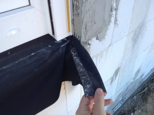

    Hallo Zusammen!
    Unser Hausbau ist fortgeschritten und letzte Woche fingen die Bauarbeiter damit an, Eckleisten zu montieren um diese Woche den Außenputz aufzubringen.
    Dabei stach mir ins Auge, dass sie an allen Fenstern die von den Fensterbauern auf das Mauerwerk (sowohl auf die Laibung als auch links&rechts ca 5cm auf der Außenseite der Wände) aufgeklebten EPDM-Dichtbänder vom Mauerwerk abgezogen und um ihre Eckleisten herum gelegt haben.
    Die Bänder liegen also nur noch am Kunststoffrahmen der Fenster bündig an. Der Rest schwabbelt irgendwie in der Luft und am Metall der Eckleisten
    Da fragt sich Herr Röhrich: Tut datt Not und wär's nicht besser die Dichtbänder auf dem Mauerwerk unter dem Putz zu belassen?
    Für sachdienliche Hinweise und Beseitigungen aller Klarheiten wär ich euch sehr dankbar! ;)
    Wurmi
    P.S.: monolithische Bauweise ohne zusätzliche Dämmaßnahmen
    P.P.S.: Hab die SuFu genutzt, aber keine Aussagen zur Platzierung von EPDM-Dichtbändern auf dem Mauerwerk gefunden.
    P.P.P.S.: Mit dem Bauleiter brauch ich nicht reden - der ist beim Probleme erörtern geistig immer im Wald Blätter suchen. Das Ganze wird mittlerweile nur noch über das Druckmittel €€€€€ geregelt.

    Richtig erkannt, wer hat den die Epdm 'umgelegt' der Putzer? Dieser hat nichts an den montierten Fenster und deren Abdichtung 'rumzuwerkeln'.

    Die Putzer waren es.
    Vorher hatte ich die Dichtung ab und an wieder an die Wand gedrückt (wenn das Band wieder mal wegen zu starken Wind davon abgelöst wurde)
    Deine Aussage deute ich so, als dass das EPDM-Dichtband auf jeden Fall an der Wand und somit unter den Eckleisten des Putzes zu bleiben hat. (?)

    Dann hat der Fensterbauer auch schon gemurkst, ein Foto wäre hilfreich...

    Ja normal wird da 'geprimert' und ordentlich verlegt in den Ecken geschlauft und lose hat da nichts zu sein, wieso löst das bei Ihnen der Wind wir reden doch von 'innen'?

    Nee - außen.
    Fotos kann ich erst morgen machen und der Baubetreuer befand die Ausführung des Fensterbauers für i.O.
    Es geht um die Abdichtung gegen Schlagregen unter den (zukünftigen) Fensterbänken.
    Der Wind konnte die Bänder ab und an etwas vom Mauerwerk lösen, weil die Fenster schon vor reichlich 6 Wochen eingebaut wurden. Das war aber nur am Rand auf der Außenseite der Wand. In der Laibung hat es gehalten.

    SIL, ist doch unerheblich - die Folie muss auf an die Abdichtung des Mauerwerks angeschlossen sein, denn so hinterläuft es.
    Das ist übrigens Aufgabe des Dachdecker/Bautenschützers.

    Aber der Putzer hat nicht an der Epdm Bahn rumzumachen. Das machen die aber aus Faulheit ganz gerne, weil die dann die Profile nicht aufs EPDM setzen müssen.
    Wobei ich mich ja schon frage, wie da überhaupt der Putz drauf halten soll.

    Anbei mal ein Foto.
    Das Dichtband war auf das Mauerwerk geklebt (freilich auch an das Fenster) und befände sich normalerweise hinter der Eckleiste.
    So siehts jetzt an jedem Fenster aus.

    Wo ist denn die Abdichtung am Mauerwerk geblieben? Kam die noch vor dem Putz? Wobei egal, da ist ja schon ne Putzschiene...

    Hatten wir doch schon paarmal-die äussere Epdm ist nicht immer zwingend notwendig, das hängt an der Ausführung, da hier kein WDVS anbindet brauch er diese schlagregendichtheit-ausser das Kombriband erfüllt das. Aber noch so als Zusatz diese Eckschiene ist eigentlich nicht für aussen geeignet, aufgrund der APU gehe ich nicht von einer weiteren Schiene aus.

    APU diese Kunstoffputzleiste am Fensterrahmen mit dem 'gelben' Folienstreifen Aber diese Eckschiene 'vorn' am Mauerwerk ist eigentlich eine für innen, die hat keine Kunststoffkante.

    In Summe versteh ich das so: Das EPDM-Dichtband hätte nicht vom Mauerwerk abgezogen werden dürfen und die Eckleisten sind für den Einsatz im Außenputz ungeeignet?!?

    Bei dem Epdm kommt es auf die Ausführung an, bei Naturstein Bänken hat Lexmaul völlig recht da muss abgedichtet werden ggf macht das aber der Setzer der Fensterbank. Eckputzschiene aussen hat immer eine Kunststoffkante, die einfache Ausführung nur die Kante, die teureren sind komplett aus Kunststoff. Goggln 'eckputzschiene aussen' da sehen sie das sofort.
