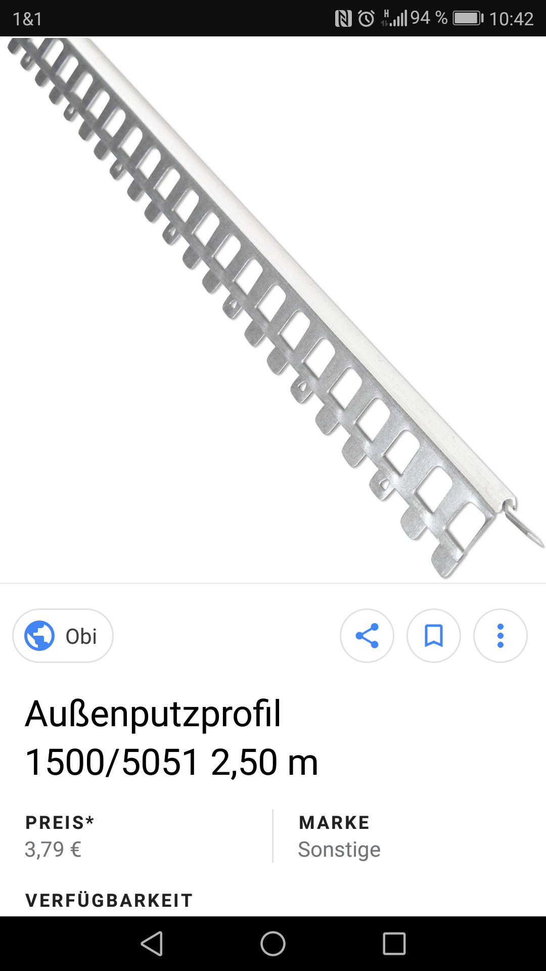

    Bin auf der Baustelle gewesen und hab nochmal das Netz durchforstet. Die Eckprofile haben keine zusätzliche Kunststoffleiste auf dem Eckprofil aber es gibt einen Anbieter, der eine Leiste anbietet, die genau wie die bei uns aufgebaut ist.
    Einzige Bedingung: Es muss ein Oberputz von mindestens 3mm Stärke aufgebracht werden. Also bleibt mir da derzeit nur Abwarten und Nachmessen übrig.
