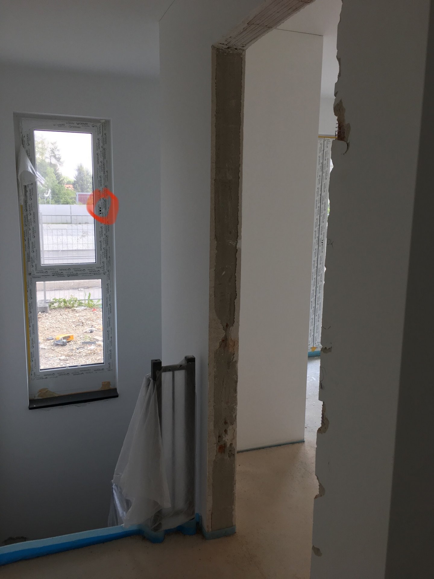

    wir haben von einem Bauträger eine Wohnung gekauft und stehen kurz vor der Übergabe der Wohnung an uns. Schon vor längerer Zeit hatten wir bemängelt, dass der Griff des Treppenfensters für uns unerreichbar hoch liegt und wir das Fenster daher nicht nutzen können (siehe Foto, schon ein paar Wochen alt).
    Der Bauträger hat nun angeboten auf Seine Kosten einen Fensterantrieb einzubauen, damit wir das Fenster über einen Funkschalter öffnen und schliessen können. Das Fenster würde sich dann seitlich ca. 50cm weit öffnen. Es müsste auch nochmal neu geschlitzt werden um die Elektrozuleitung für den Fenstermotor zu legen, was natürlich wieder viel Dreck macht.
    Wie sind die Erfahrungen zu solchen Fensterantrieben? Gibt es da gravierende Nachteile?
    Wie würdet Ihr entscheiden - machen oder sein lassen?
    Besten Dank für Eure Einschätzung!

    Unerreichbar hoch ? Hocker? Wie oft wird das Fenster denn wirklich geöffnet?
    die Antriebe sind generell verlässlich

    Unter dem Fenster ist wie gesagt die Treppe sodass es mit Hocker da schwierig wird. Der Griff liegt auf ca. 3m über der Treppenstufe. Wir sind noch nicht eingezogen und wissen nicht wie oft wir das Fenster benutzen werden. Aber zum Querlüften könnte es schon sehr nützlich sein.

    Ist auf dem Foto irgendwie nicht ersichtlich. Sehe da eine Tür, Boden , und einen fenstergriff auf ca 1,5 Meter über dem Boden markiert . Sorry falls ich das falsch verstanden habe

    Und das Treppenloch darunter siehst Du nicht ?

    Ja, das ist kein Problem. Die Änderung mit dem Kettenantrieb würde ja noch vor Wohnungsübergabe vom Bauträger erfolgen und auch die Außenansicht des Fensters nicht ändern.
    Wir fragen uns gerade ob der Einbruchschutz ein Problem darstellt, da das Fenster zwar von der Kette des Fensterantriebs zugezogen würde aber nicht mehr verriegelt wird. Die Pilzköpfe greifen also nicht mehr. Von Aussen ist das Fenster auf Augenhöhe und somit für Einbrecher leicht erreichbar.

    Das ist kein Treppenhaus, sondern die Treppe die innerhalb unserer Wohnung vom EG ins UG führt.

    Ja, sorry ich dachte das wird aus dem Foto ersichtlich.
    Vielleicht kann ein Fensterbauer aus dem Forum etwas dazu sagen wie einbruchsicher die Fensterantriebe sind wenn das Fenster nicht verriegelt wird.
