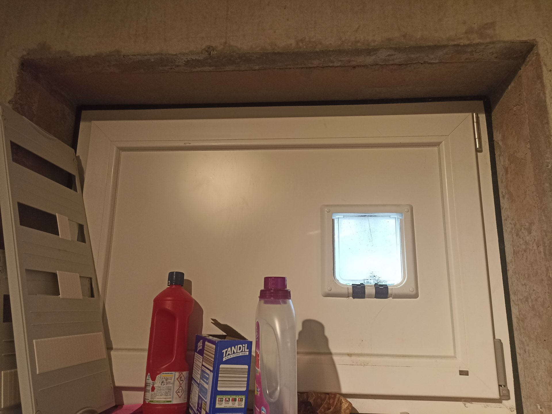

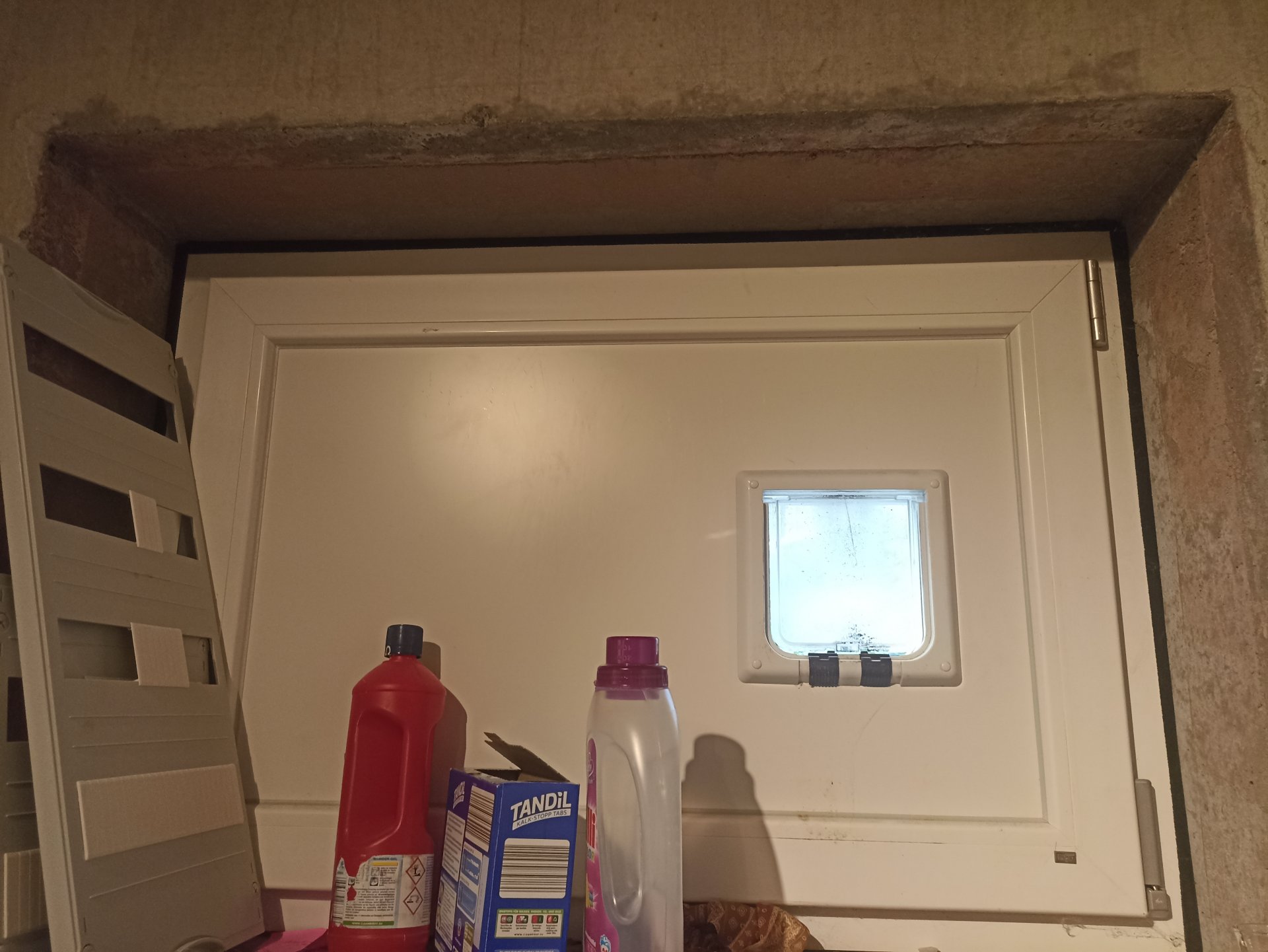

    Hallo Experten,
    wir haben in unserem gekauften Haus eine Katzenklappe im Hauswirtschaftsraum. Da wir keine Katze haben möchte ich das "Loch" gerne zumachen, da nicht schön und dort kalte Luft reinzieht.
    Ich möchte nichts provisorisches/geklebtes.
    Meine Frage: Was mach ich da am besten? Brauch ich ein komplett neues Fenster mit Rahmen etc. oder kann man auch irgendwie nur die Scheibe ersetzen? Was würdet ihr mir raten?
    Anbei ein Foto vom Fenster.
    Danke vorab und Gruß

    Danke für den Link!
    Ok, das Glaspaket tauschen...machbar, wenn man etwas handwerkliches Geschick hat? Wüsste jetzt auf Anhieb nicht, wie man so einen Rahmen "aufmacht". Woher weiß der Glaser, was für eine Scheibe ich brauche? Einfach die ausgebaute mitnehmen?

    (81) Glasscheibe tauschen im Kunststoff Fenster, Wie geht das? - YouTube
    Das ist eine Möglichkeit.
    Alternativ Glaser/Tischler/Fensterbauer mit dem Scheibenaustausch beauftragen.

    Soll der Raum eigentlich auch anderweitig renoviert werden ? Schaut ja irgendwie so aus als ob da nicht fertig geputzt und geweißelt wurde.
    das Fenster soll fest Verglasung bleiben oder soll es zB einen kipp Flügel bekommen ?
    Ist die Öffnung ein Standardmaß was du evtl als neues Baumarkt Fenster im raster Mass billiger bekommst als neue Verglasung durch den Profi ?

    Das ist ein Drehkipp Fenster! Kann man auf dem Foto an den Bändern sehen.

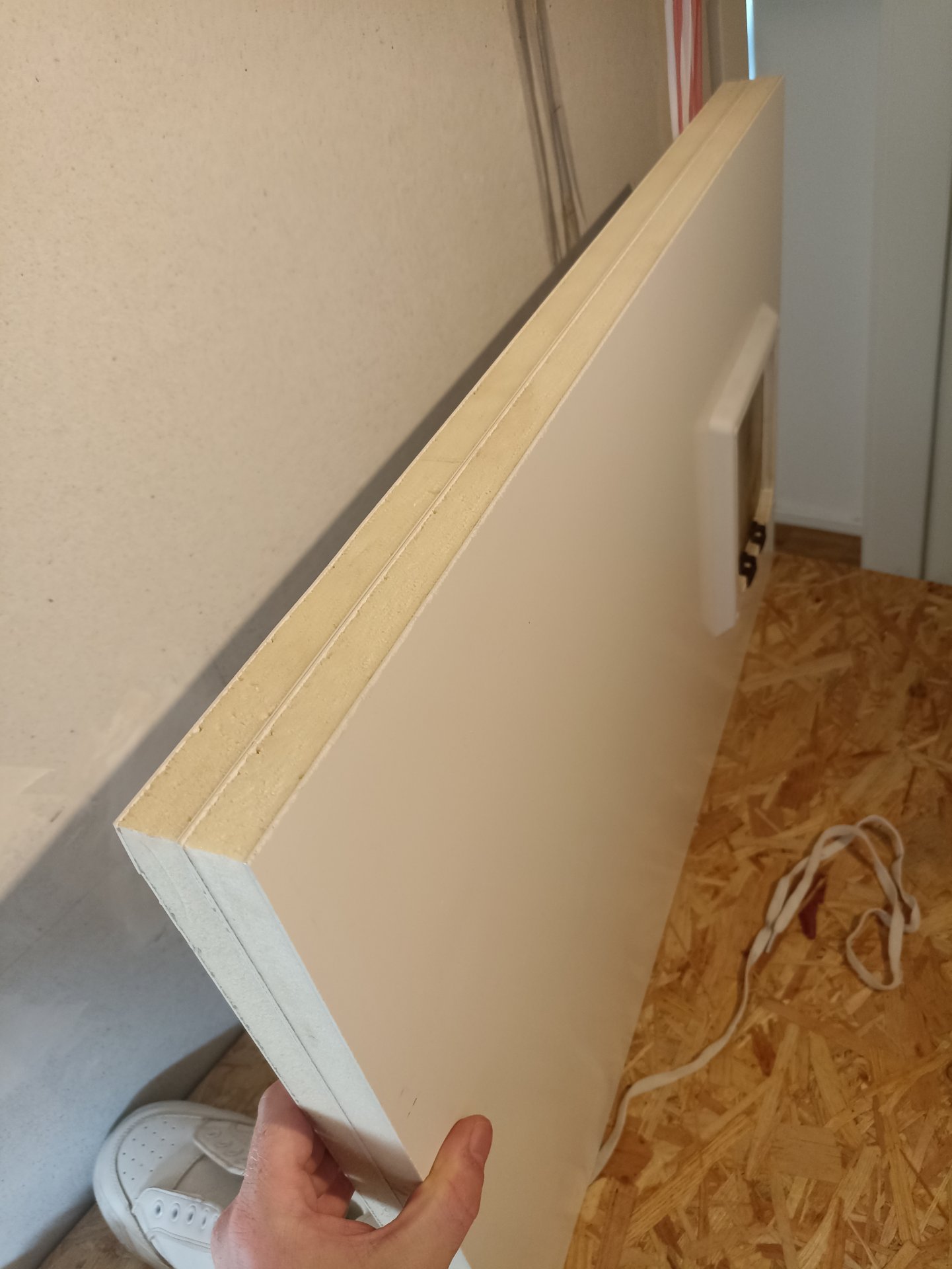

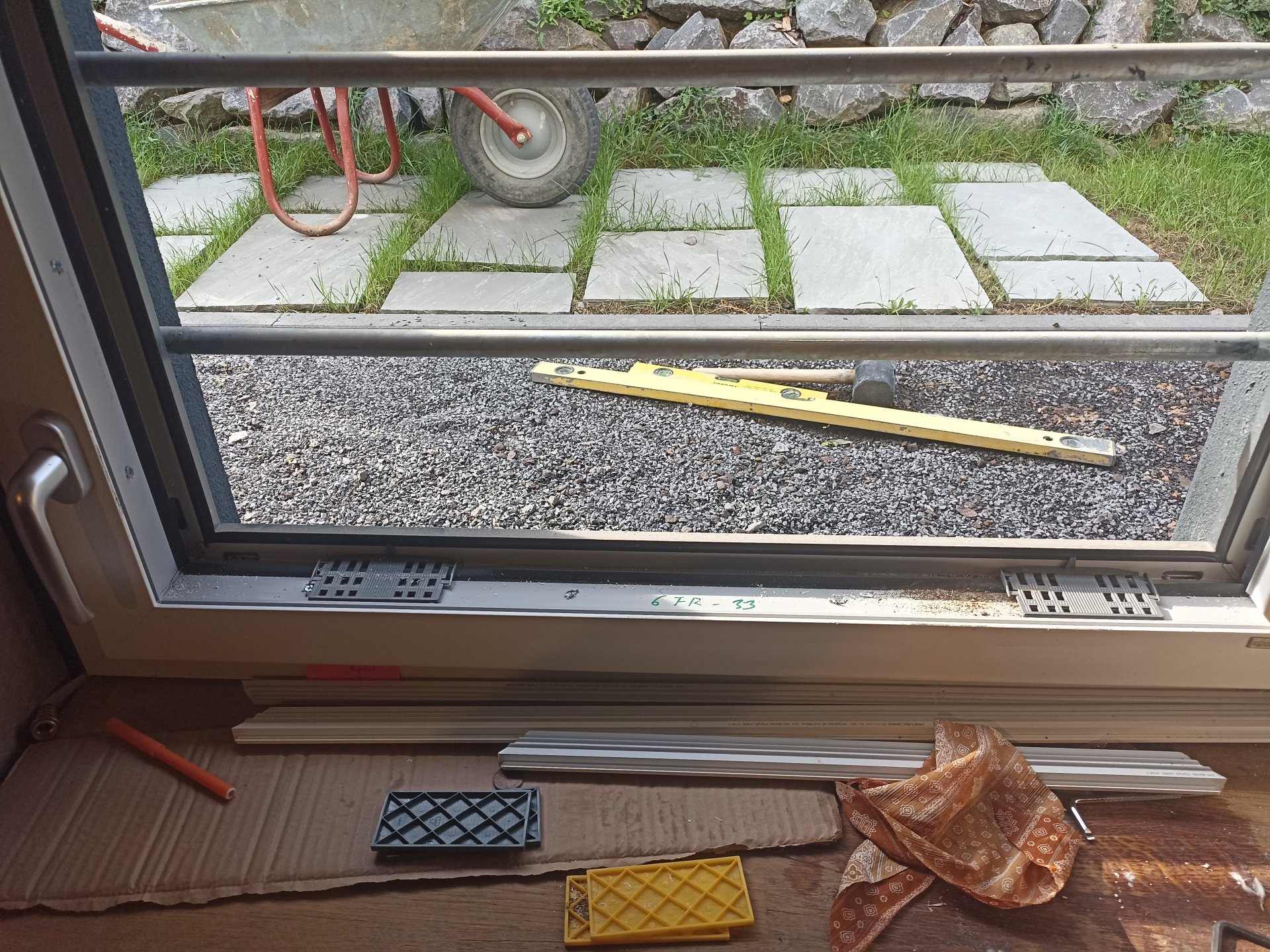

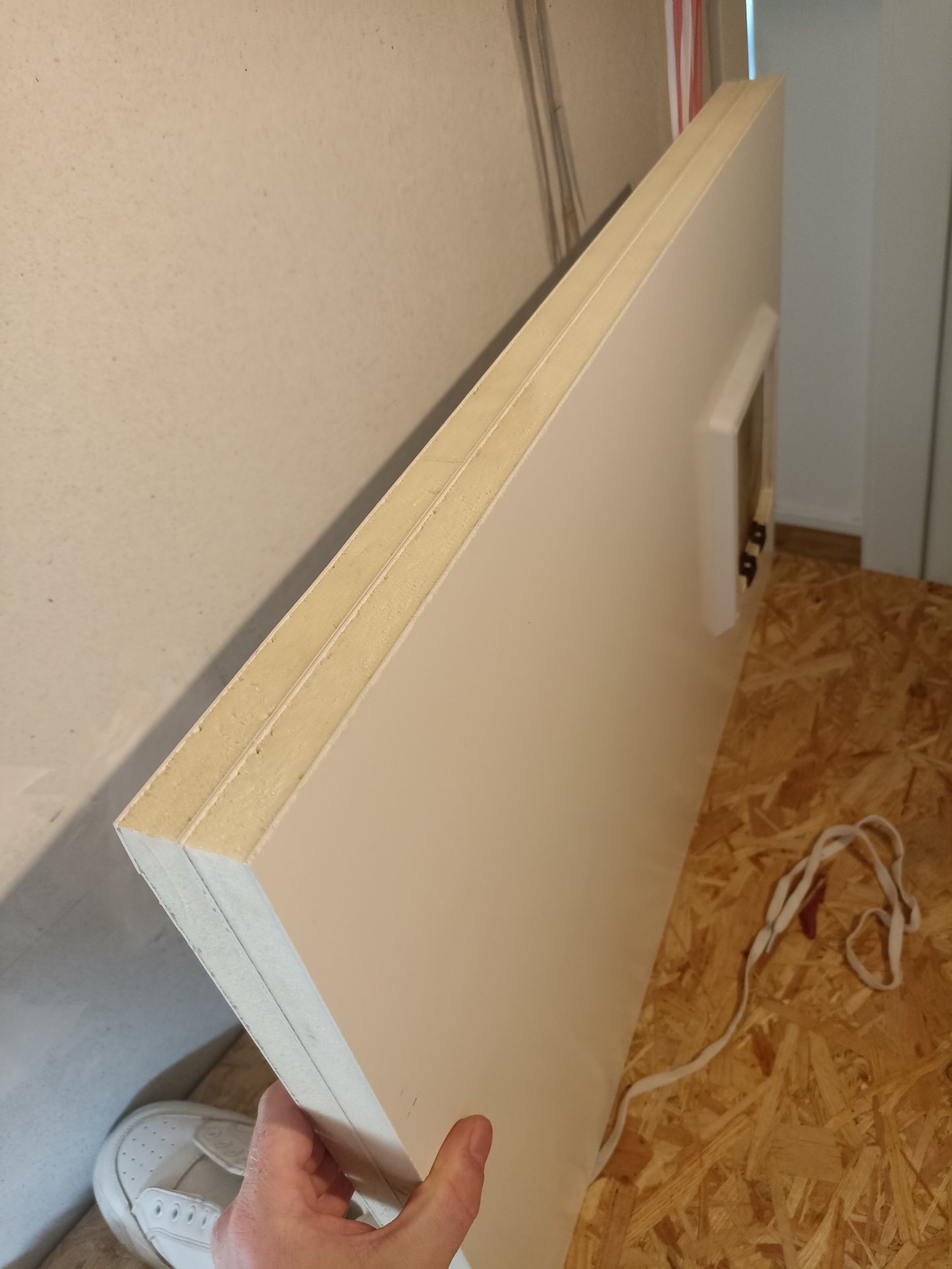

    danke für eure Antworten. Ich habe mich entschieden, die Scheibe selbst zu tauschen. Sollte kein Hexenwerk sein. Um zu wissen, was für eine Scheibe ich brauche, habe ich die alte Scheibe ausgebaut. Ich stelle nun fest, dass es sich gar nicht um eine Scheibe handelte, sondern um ... seht selbst im Anhang :-)
    Ja, im HWR fehlt bei uns noch Rigips + Tapezieren etc...aber im Moment sind mir andere Sachen wichtiger ;-)
    Die Funktion soll weiterhin so bleiben (öffnen + kippen) wie zuvor. Da ich ja eh die Scheibe tauschen möchte, passt das ja auch.
    Jetzt sind aber zwei weitere Fragen aufgekommen:
    1. Was sind das für graue "Einlagen" aus Plastik, die da noch im Rahmen liegen? (Nicht zu verwechseln mit den Klötzchen, die ausgebaut daneben liegen, da weiß ich wofür die sind). Können die weg? Ich denke, die waren irgendwie für das verbaute Provisorium zum Halten und haben typischerweise bei einer Glasscheibe im Fenster aber nix zu suchen. Stimmt ihr zu?
    2.: Die Maße des ausgebauten Etwas sind: 795x495x48
    Frage: Ist so ein Maß Standard? Baumarkt oder zwingend Glaser? "Einfach nur Glas" oder gibt es tausend verschiedene Varianten bzgl Dämmwerte, Qualität, ...
    Wäre natürlich schön, wenn so ein Maß irgendwo direkt verfügbar wäre...denn Momentan habe ich halt ein offenes Fenster ohne Scheibe :-D
    Simon

    Das sind Klotzbrücken die in den Falz kommen unter die Klötze.
    Glas gibt's beim Glaser. Wird teuer und Dauert wegen 49mm Isolierglas Stärke.

    Nein. Baumarkt hat das eher nicht.
    Das sind zwei 24er Platten hintereinander.
    Die Platten wieder einbauen könnte da helfen. Neue Scheiben können dauern.
    Sollen denn da jetzt Glasscheiben rein oder diese Füllungsplatten (nicht durchsichtig)? Bei denen ist 24 immerhin ein Standard und die sollte man auch relativ schnell bekommen.

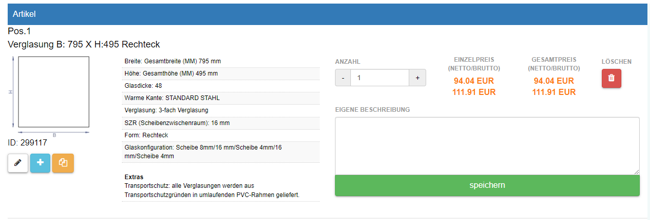

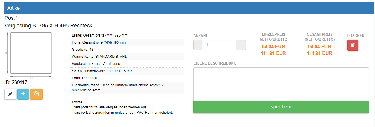

    Es sind 48mm, habe nochmal genau nachgemessen mit Messschieber.
    So teuer nun auch wieder nicht:
    Was sagt ihr zur Konfiguration? Ich hätte auch kleinere Scheiben/größere Zwischenräume wählen können? Ich habe hier keine hohen Ansprüche, ist nur ein blödes kleines Fenster im HWR :-)
    Lieferzeit der neuen Scheibe beim Online-Händler ca. 1 Woche. Passt. Solange die alten Platten wieder rein.

    Muss die Scheibe wirklich so dick sein oder kann man auch breitere Abdeckleisten verwenden?

    Ja, Profilhersteller bieten Glasleisten in verschieden Breiten an, um unterschiedliche Glasstärken in ihre Profile einsetzen zu können.
    Man muss "nur" drankommen

    So, Scheibe ist bestellt. Dauert wohl doch zwei Wochen, aber passt :-)
    Danke euch allen!
