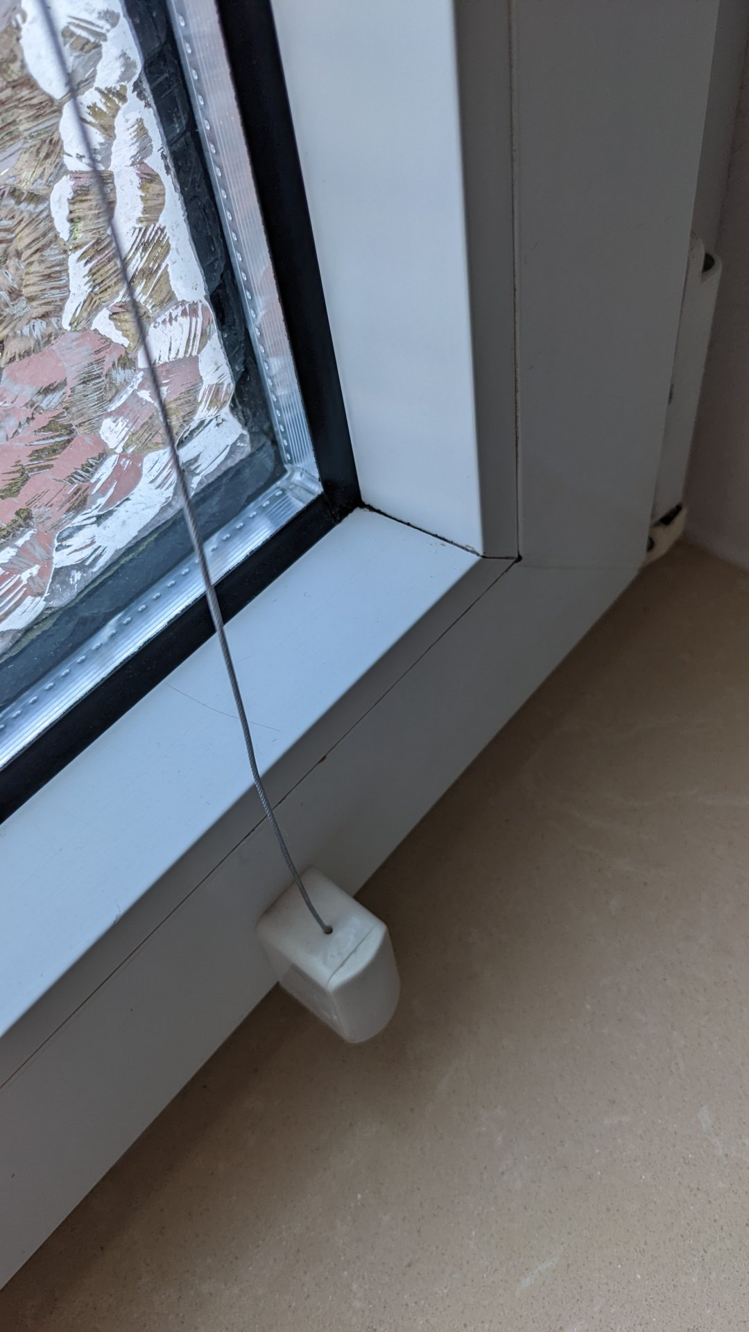

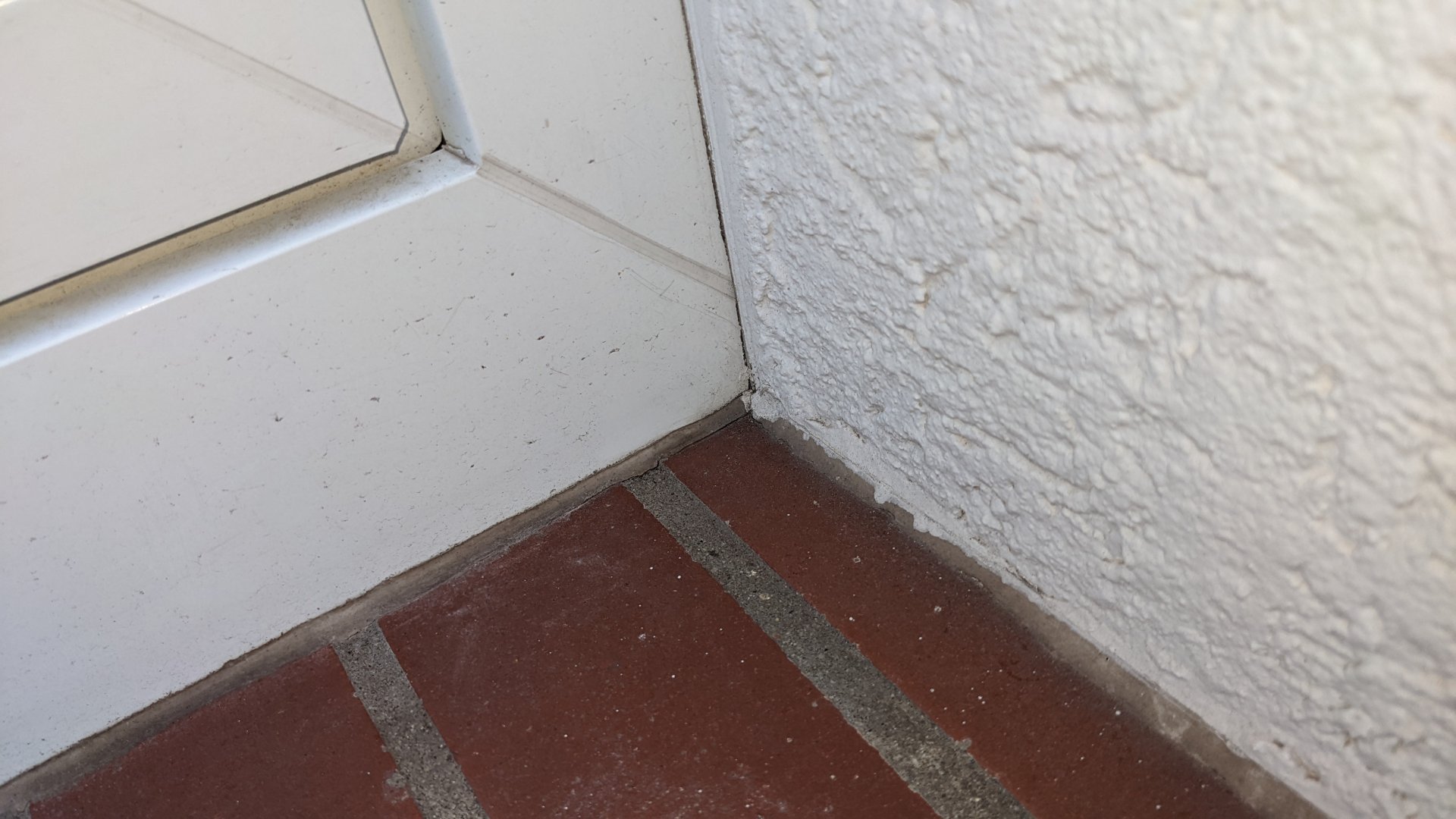

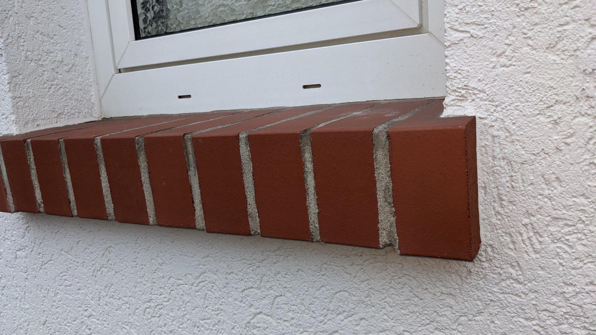

    Es handelt sich um Kunststofffenster mit gemauerter Fensterbank und einen durch ein WDVS überdämmten Fensterrahmen. Exemplarisch habe ich eine Fensterbank mit Fenster fotografiert.
    Ich habe von innen bereits ein paar Probebohrungen unter der Innenfensterbank durchgeführt um herauszufinden, was sich im Bereich unter dem Fenster und Mauerwerk befindet. Ich habe dort kein Rahmenprofil (Rahmenverbreiterung ö.a.) vorgefunden, sondern bin nur auf Styropor, Holz und Bauschaum gestoßen. Die Ziegelsteine gehen im Außenbereich ca. 2 cm unter den Fensterrahmen. In diesem Bereich wurde vermutlich nur mit Silikon o.ä. abgedichtet.
    Ich frage mich, wie das neue Fenster an/auf die gemauerte Fensterbank richtig eingesetzt wird. Hoffentlich gibt es auch eine fachgerechte Lösung bei der nicht auch auch die gemauerte Fensterbank erneuert werden muss, weil eine zweite Dichtebene vermutlich fehlen wird. Jedenfalls war die letzten 25 Jahre alles dicht.:bounce:
    Mit einem Multifunktionsklebeband oder einer Fensteranschlussfolie im Außenbereich wird es ja schwierig, wenn ich das richtig einschätze. Gibt es hierfür vielleicht spezielle Winkelleisten um den Übergang von Fensterbank und Fensterrahmen abzudichten? Bei Einbau mit Kompriband würde ja das Fenster auch noch weiter nach innen kommen, so dass die Fensterbank nicht mehr ganz so weit unter dem Fensterrahmen verschwinden wird.
    Zudem frage ich mich ob man(n) den Einbau nicht lieber mit einer unteren Rahmenverbreiterung verbaut, anstatt alles aufzuklotzen, dann wieder auszuschäumen und mit Fensteranschlussfolie diffusionsdicht abzudichten. Vorsichtig geschätzt habe ich hier einen Spalt von gut 7-8 cm. Hier würde sich m. M. n. eine Rahmenverbreiterung anbieten, wobei die im Quershnitt aber deutlich schmaler sein müsste, als der Fensterrahmen, weil sonst die Fensterbank nicht mehr unter den Fensterrahmen passt. Hat eine Rahmenverbreiterung ggf. Montageschaum einen Mehrwert beim Dämmwert?

    Das ist eine eher „schwierige“ Montage. Schon das alte Fenster raus zu bekommen ohne das WDVS zu beschädigen ist nicht einfach, das neue Fenster schlagregendicht ans WDVS anzuschließen ist nicht einfacher. Viele Betriebe verwenden da irgendwelche „Leisten“, was im besten Fall nur beschissen aussieht, im schlechteren Fall böser Pfusch ist.
    Bei dem Anschluß an die Fensterbank sieht es ähnlich aus. Nur steige ich da noch nicht ganz durch. Du erzählst da was von einem Spalt mit 7cm. Wo ist denn der?

    Der Spalt ist von innen betrachtet der zwischenraum zwischen Unterkante Fensterrahmen und darunterliegenden Mauerwerk.
    Ich habe da mal ein wenig unter der Fensterbank weggestemmt und komme so auf ca.7cm Hohlraum.

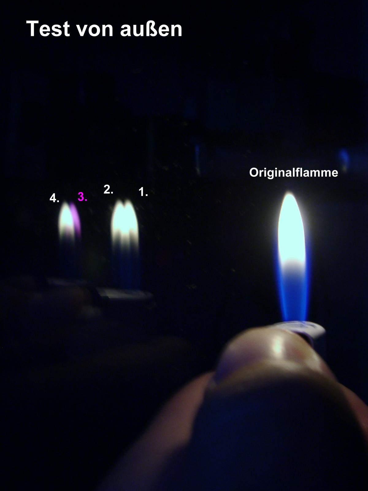

    Haste den Flammentest schon gemacht?

    Moin. Scheibe ist von 1993, zumindest laut Falz im SZR. Sofern ich den Flamentest richtig durchgeführt und interpretiert habe, sehe ich vier gleiche Flammen, was daraufhin deutet, dass keine Bedampfung auf die Scheibe aufgebracht wurde und es sich ergo um keine Isolierverglasung handelt?

    Eine Isolierverglasung ist das schon aber keine Wärmeschutzverglasung mit beschichteter Scheibe. Ein Austausch (Scheibe oder Fenster) daher ratsam.
    Die Beschichtungen sind bei neuen Scheiben mit der Flammenreflektion übrigens kaum noch zu erkennen. Bei Fenstern aus den 90er aber doch.
