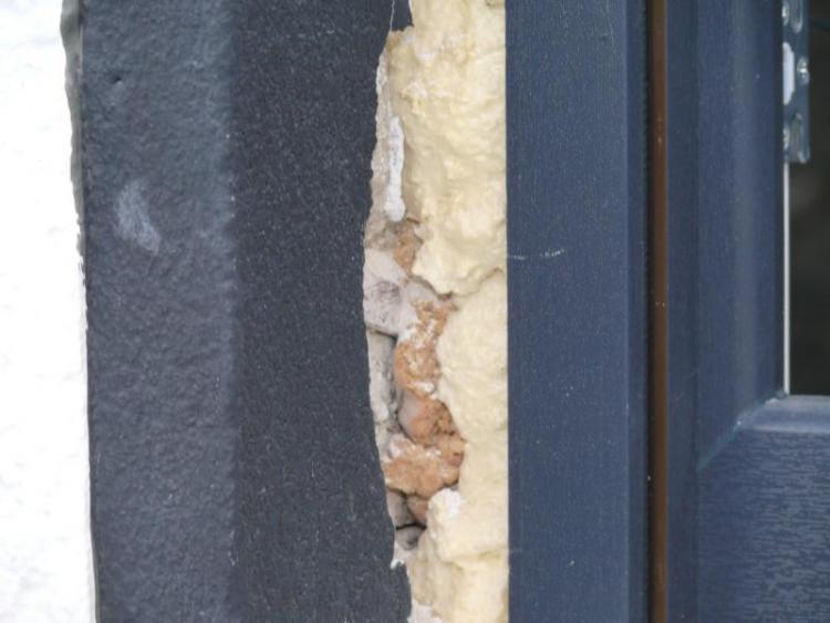

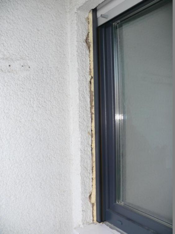

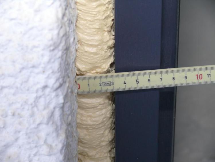

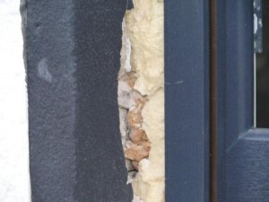

    In unserem Altbau sind die Fenster ausgetauscht worden. Innen alles kein Problem weil wir die Räume sowieso saniert und die Wände neu aufgebaut haben.
    Außen ist es jedoch so, dass wir riesige Lücken haben, die sich auch mit Leisten nicht vollständig abdecken lassen weil die neuen Fenster nicht bis Anschlag der alten Laibung eingesetzt worden sind, sondern dort auch gut 2 cm fehlen. Das heißt: Die von der Firma vorgeschlagene Verleistung (Klebeleisten auf die Fensterrahmen bis Kante Mauer) würde keine vollständige Abdeckung und Abdichtung bringen.
    Das in geringem Maß bei einem Fensteraustausch auch der Putz beschädigt wird - damit mussten wir rechnen. Allerdings habe ich noch nie einen Fenstertausch gesehen bei dem sich ein Bild wie bei uns bot.
    Und: Auch Leisten sehe ich auf der Straße komischerweise nie.
    Was meint die Allgemeinheit, ist das ein sachgerechter Fenstertausch?
    Die Bilder zeigen mal exemplarisch ein paar Eindrücke. An allen Fenster zeigt der Zollstock 2-3 cm Abstand zwischen Fenster und Wand, dazu noch wie gesagt die Lücken die quasi im 90° Winkel zum Fenster existieren weil die anderen Fenster weiter richtung Fassade eingebaut waren.

    Die Fenster sind falsch eingebaut. Schlagregendichtigkeit fehlt. Annahme: Luftdichtigkeit ist auch nicht hergestellt. Ergebnis: raus und neu. Vorher die Vollendung der Anbindung an andere Bauteile planen.

    Die mittlere Lage geht aber mit Sicherheit nicht außen bis VOR die Rollladenschiene. Und Schaum schneiden: :bef1005:

    natürlich sind die fenster nicht korrekt eingebaut. vielleicht wurde der nicht korrekte einbau auch vertraglich vereinbart, so etwa, im angebotsschreiben:
    wir schäumen die fuge zwischen rahmen und baukörper aus, die fugenausbildung innen und außen erfolgt anschließend bauseits zusammen mit den erforderlichen beiputzarbeiten.
