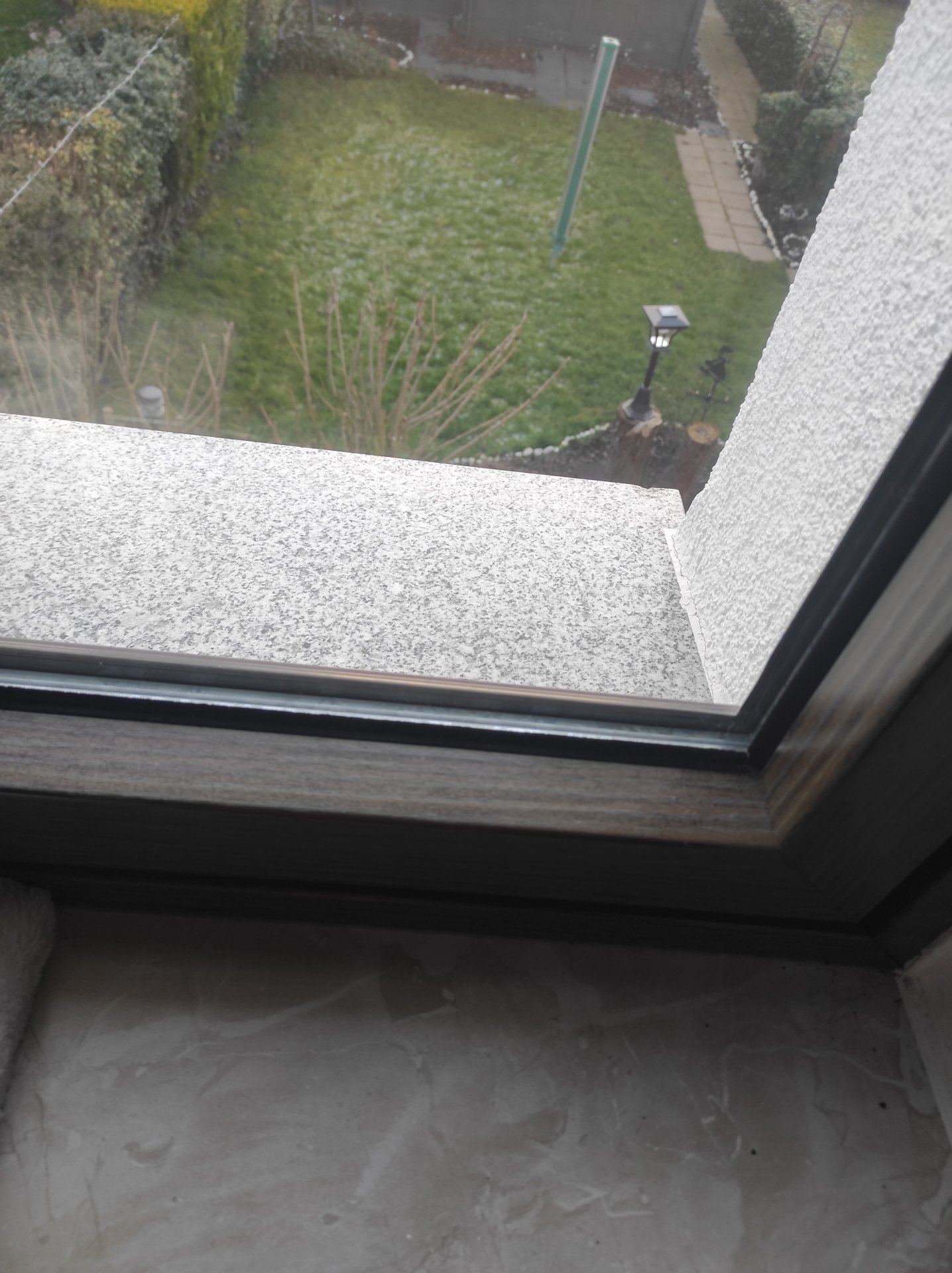

    Hallo zusammen, ich stehe vor folgendem Problem. Ich lebe in meinem Elternhaus. Baujahr ist 1960. Die Fenster wurden 1989 erneuert, Doppelglas. Wir haben vor 10 Jahren die Fassade dämmen lassen, vor 2 Jahren das Dach. Die Feuchtigkeit im Haus ist gut (< 60% dauerhaft, eher noch tiefer, obwohl wir beide dauerhaft im Homeoffice arbeiten) und wir hatten bisher kein Schimmelproblem. Nun steht es ggf. an, dass wir das Haus in den nächsten 5 Jahren verkaufen werden, da wir evtl. beruflich ins Ausland "müssen". Die Fenster scheinen dicht zu sein, außer minimal Kondenswasser am unten Rand des Küchenfensters bei Minusgraden passiert nichts, auch hat unser Nachbar mit Wärmebildkamera festgestellt, dass es kaum Wärmeverlust durch die Fenster gibt. Aber: manche der Fenster beginnen langsam, blind zu werden. Bei den meisten Fenstern fällt es nur bei bestimmten Witterungen auf, im Normalzustand merkt man nichts. Was wir uns aber nun fragen: die Außenwand ist gedämmt, ebenso wurde die Dämmung nach innen bis zum Fensterrahmen gezogen (also wenn man von innen aus dem Fenster kuckt, ist rechts und links die Hauswand auch gedämmt). Macht es mehr Sinn- in Bezug auf den Hausverkauf- die Fernster so zu lassen ? Mindern blinde Fenster nicht massiv den Kaufpreis ? Oder sollte man nur die Scheiben austauschen (macht das bei alten Fenstern überhaupt Sinn ) ? Oder direkt die Fenster ? Ich mache mir Sorgen, dass wenn wir die Fenster komplett austauschen, die Wärmedämmung Schaden nimmt. Daher wäre ich für jeden Tipp dankbar !

    Für kleines Geld bekommst Du gute 2-fach Verglasung. Einfach tauschen. Das Geld, was Du für komplett neue Fenster inkl. der Beiarbeiten ausgibst, bekommst Du nie wieder rein. Die Sorgen, dass das WDVS schaden nehmen kann, sind berechtigt. Gilt aber auch für die Laibung innen. Da wird überall nachgearbeitet werden müssen (Rechnung an Dich).

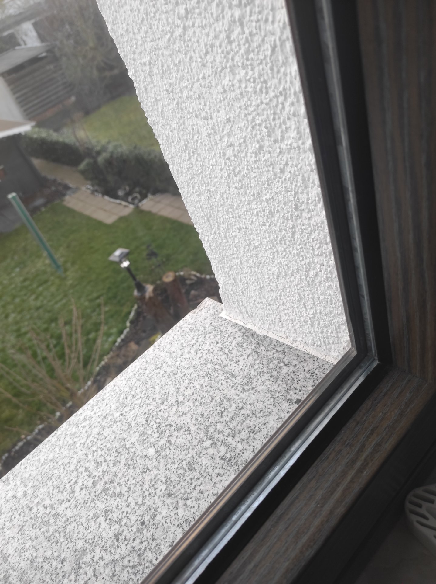

    Hallöchen und erst einmal Danke für die nette Antwort- ja, in die Richtung hatte ich auch gedacht. Gibt es denn Fenster, bei denen ein Austausch nicht möglich ist wegen einem zu komplexen Rahmen ? Ich kann mir das aber eigentlich nicht vorstellen. Ich habe mal ein Bild der Fenster beigefügt. Ich frage mich als "Fensterlaie" eben immer, wie man eine Scheibe aus diesem Rahmen rausbekommt...
