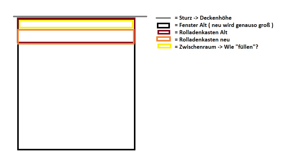

    Hallo in die Bau-Runde,
    ich möchte hier kurz das Vorhaben schildern.
    Da wir momentan eine Wohnung in unserem Haus renovieren möchten, ist natürlich auch das Augenmerk auf die 30 Jahre alten Fenster gefallen.
    Nun wurde uns von verschiedenen Anbietern empfohlen Aufsatzrolläden zu nehmen.
    Der aktuelle Stand ist ein Kunststofffenster mit einem Rolladenkasten welcher aus Holz besteht und auch etwas breiter wie die Fensterlaibung ist.
    Jetzt stellt sich mir die Frage wie der Zwischenraum zwischen dem Deckengleichen Fenstersturz und dem Aufsatzrolladenkasten (dieser ist im Vergleich zum jetzigen Kasten (340mm) ja nur 185mm hoch)
    verschlossen wird.
    Das Haus hat eine Klinkerfassade, dadurch ist die Lichte Höhe des Fensters ja vorgegeben, hieraus ergeben sich auch die 340mm bis zur Decke/Sturz
    Mfg
    Maurice

    Ich habe es auch erst jetzt kapiert. Austausch sozusagen 1 zu 1. Das Problem ist, das der alte Aufsatzrollladen höher ist, als der Neue. Wie sollte dieser Zwischenraum gefüllt werden ?
    Stimmt die Frage soweit ?

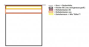

    richtig. So war es gemeint.
    ich habe das einfach mal fix ganz grob in Paint skizziert, evtl. hilft es.

    Geht ja leider nicht, Da Die Klinker ja soweit herunter gehen. ( Rote Linie)

    Das Problem ist, dass Die Aufsatzrolladen alle vorgefertigte Maße haben. Somit entsteht dort der "leerraum" (gelb markiert) der gefüllt werden muss.
    es sollte ja aber luftdicht sein.

    also das meinte ich ja, die Rollläden bekommst Du bei fast jedem Hersteller mit deinen gewünschten Maßen. Ansonsten bleibt Dir nur übrig die Lücke zu füllen. Wenn Du von unten in den Sturz dübeln kannst dann würde ich Multipor Leitungsplatten kleben und mit Tellerdübeln verankern, das habe ich gerade so in einem Neubau ausführen lassen. Dann wird das überputzt und dann die Fenster eingebaut.

    Fensterrahmenprofil oben aufdoppeln ist auch eine Möglichkeit und den Kasten nach oben zu bekommen.

    @Fabian Weber Bekomme ich bei den Multipor Platten nicht Probleme, die Platten ja diffusionsdicht sind? ( Es heißt ja, Fenster müssen nach dem aktuellen Stand der Technik eingebaut werden, sprich also Luftdicht.) In diesem Fall würde ich das Fenster ja nach Oben mit der Inneren Dichtungsebene an Diffusionsoffene Multipor Platten verkleben?
    @1958kos Das Profil um 190 mm aufdoppeln ist denk ich mal auch Eher Suboptimal, zudem es dann von innen doch auch nicht gerade schön aussieht , oder?

    Ich würde mal behaupten, dass die Multipor-Platten nicht diffusionsoffener als das restliche Mauerwerk sind. An eine Außenwand aus Yton dichtet man ja auch direkt an - Multipor ist ja quasi Yton.
    Aber wenn Du da Bedenken hast, dann kannst Du ja auch noch ein Aquapaneel von Knauf auf die Multipor kleben.

    Ich habe vorhin mal geschaut, wir haben ja ein zweiachaliges Mauerwerk aus Klinkern und Kalksandstein.
    Die KS haben einen Diffusionswert von 5 die Multipor von 2.
    Daher war ich mir nicht sicher ob der Unterschied Ausschlaggebend ist.
