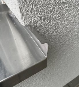

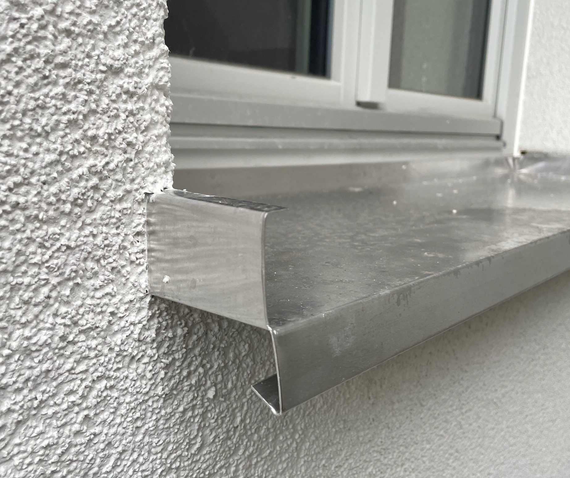

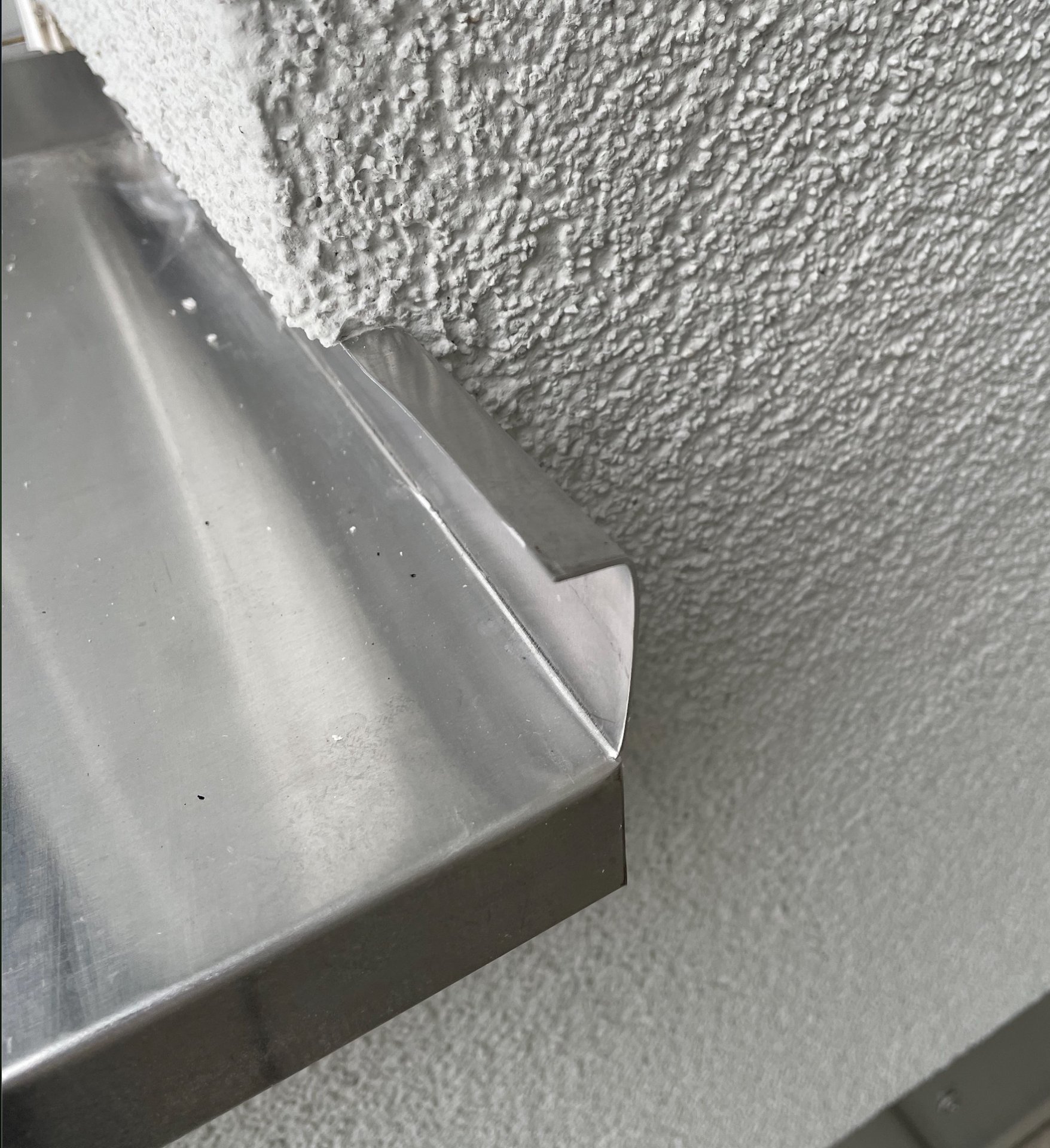

    Hallo Forum,

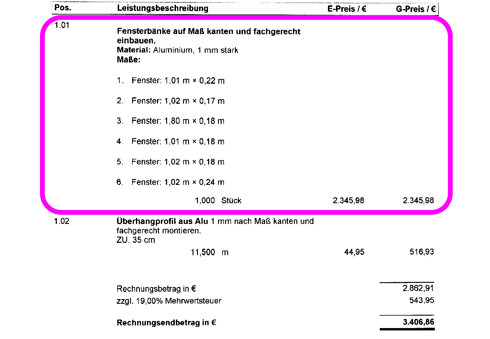

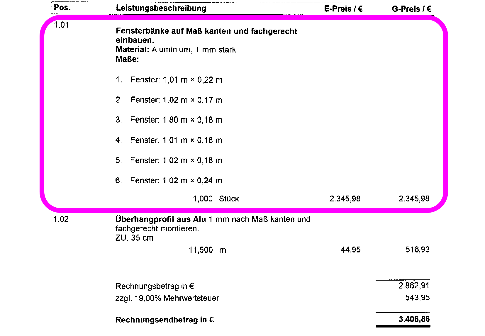

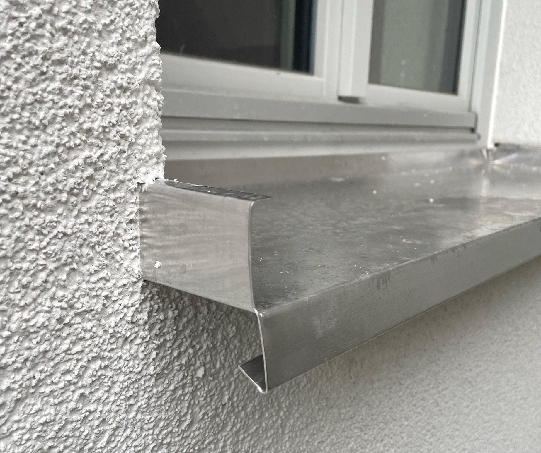

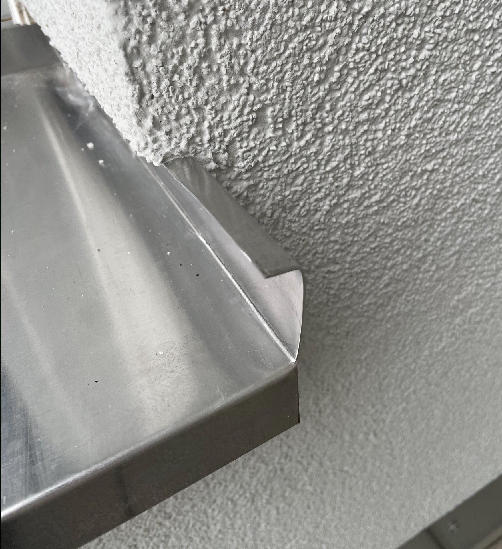

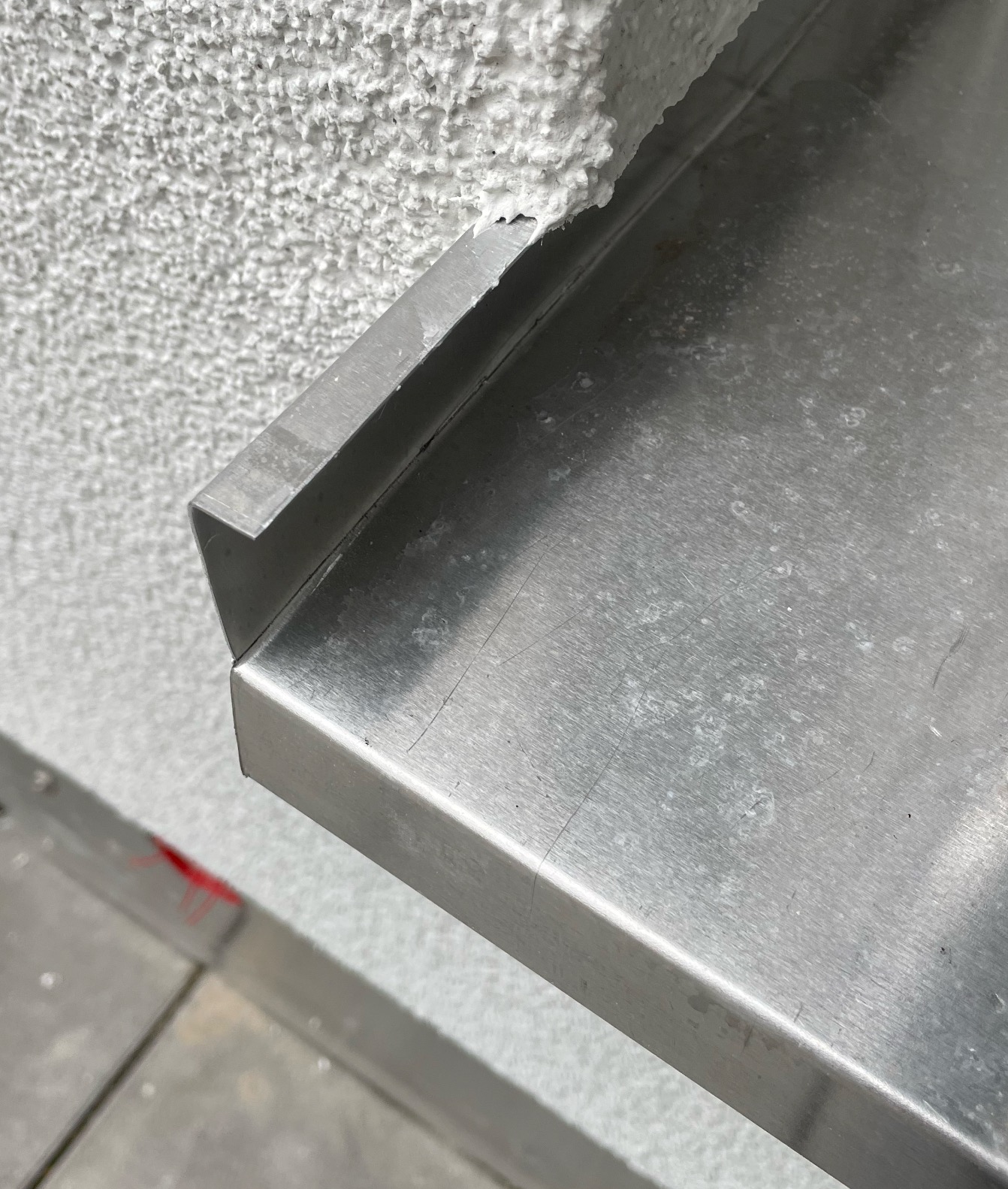

    ich habe an einem Neubau 5 Fensterbänke (Breite 1 m) und 1 Fensterbank mit 1,80 m anfertigen und installieren lassen. Das Material ist 1 mm starkes Alu-Blech. Mir kam die Verarbeitung etwas 'einfach ' vor, insbesondere die spitzen Eckkanten haben mich etwas verwundert, siehe Screenshot. Nun habe ich eine Rechnung über 2.791 € brutto dafür bekommen und frage mich, ob das gerechtfertigt ist. Ich bin kein Geizhals, aber ich möchte wissen, ob das im Rahmen ist und was Fachleute auf diesem Gebiet zur Qualität sagen.
    Für eure Mithilfe bedanke ich mich im Voraus.

    Was für ein Preis für so hässliche Fensterbänke. Optisch eine Katastrophe (für mich). Warum hast keine "fertigen" von der Stange genommen. Würde mal auf 400€ Material und den Rest Montage tippen.

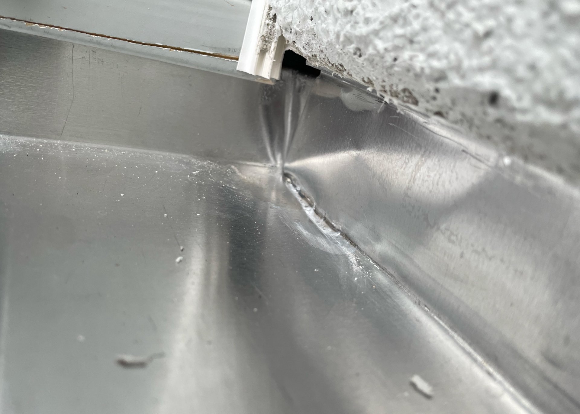

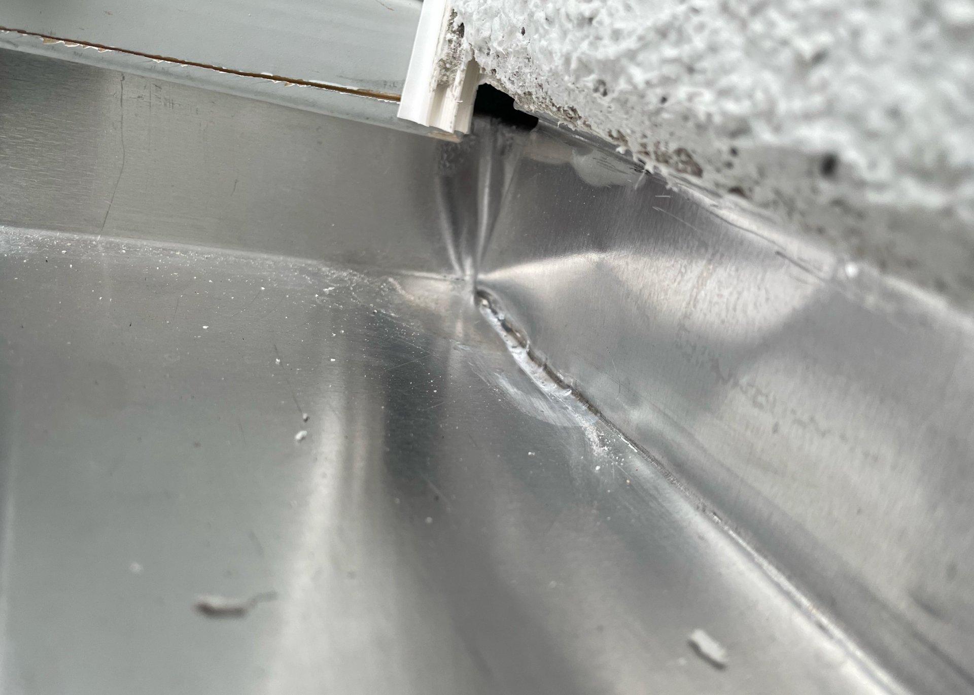

    klar ist auf jeden Fall: die werden am Übergang zur Aufkantung schonmal nicht undicht.
    Aber: Wie sieht denn das in den hinteren Ecken aus? Das müsste ja quasi zugeschweißt sein...
    Problem Nr. 2: Wie wird die Wärmeausdehnung aufgenommen, v.a. bei der 1,8m langen Bank?
    Ich hab übrigens für 15m Alufensterbank RAL Pulverbeschichtet (Wunschfarbe) + Ablängen auf 7 Fensterbänke + 14 Endstücke 1050€ bezahlt, ohne Montage.

    ich denke, die sind geschweißt, siehe Bild

    Das ist nie und nimmer dicht - selbst wenn unten entlang außen geschweißt ist (nicht deutlich zu sehen) - die schweißnaht müsste auch nach oben gehen, und selbst wenn die auf der Rückseite ist, müsste man das durchsehen.

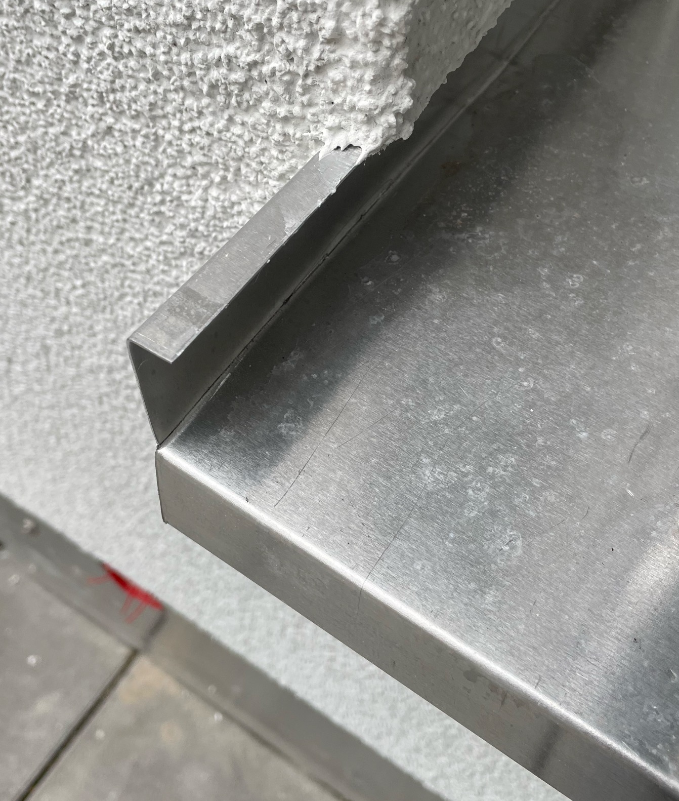

    Anhand der Fotos könnte man vermuten:
    In der Ecke scheint eine Quetschfalte zu sein, das ist also auch ohne zu löten/schweißen dicht.
    Thermische Längenänderung ist aber ggf. ein Thema hier. Dafür gibt es wirklich Standardware mit passenden Endstücken, die hier besser geeignet wären. Funktionieren kann das aber hier trotzdem, da die Längen recht kurz sind.
    Optisch sieht es für einen handwerklich hergestellten Fensterbank ganz ordentlich aus.
    Wahrscheinlich ist sogar auf der Unterseite noch eine ziemlich dicke Beschichtung aus Blattgold oder sowas drauf.
    Das Material in Alu kostet keine 200€, und wenn sich da ein Geselle einen ganzen Tag dran verkünsteln sollte, kannst du nochmal 600€ draufrechnen.

    Der Preis kommt hin wenn Aufmaß mit dabei war. Warum aber nur 1 mm? Die Ausführung? Na ja, geht besser.

    rd. 6,80 lfm für 150,00 EUR/lfm wäre ein großzüger Ansatz und würde nicht mal die Hälfte des Rechnungsbetrages ausmachen.
