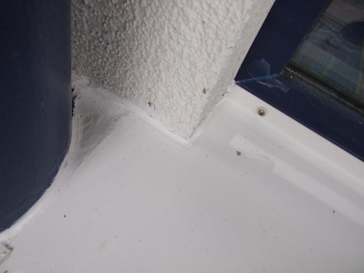

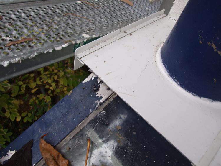

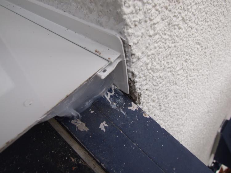

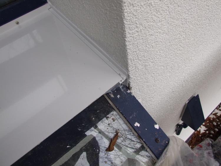

    Sehr geehrte Damen und Herren,
    an dem Haus unserer Wohnungseigentümergemeinschaft werden Fensterbänke vor den Treppenhausfenstern im Aussenbereich nachgerüstet, vorher lagen hier Fliesen.
    Die Eigentümer sind nicht der Ansicht, dass hier fachmännisch gearbeitet wird.Laut der ausführenden Malerfirma, welche die Arbeiten laut Angebot nach VOB ausführt und auch die
    Fassade gestrichen hat sind die Arbeiten praktisch abgeschlossen.
    Auf den Fotos zu sehen ist die erste Etage mit Vordach,darüber befinden sich noch 2 Bänke natürlich ohne Vordach.Die Bänke haben ca die Maße 50 x 300 cm.
    Das Haus ist Baujahr 96 - Kalksandstein und WDVS.
    Ich habe mich grob in die Materie eingelesen und wäre dankbar für kompetenten Rat.
    Gehören die seitlichen Endprofile nicht in den Putz/WDVS ? Bei all unseren ursprünglichen Fenstern, wurden die Kunststoffbänke nach Meinung diverser Handwerker korrekt verbaut.
    Hier liegen die Profile im Putz/WDVS und sehen auch anders aus, nämlich wie ein langgezogenes U.
    Da die neuen Bänke aus Metall sind, muss hier nicht mit Kompriband oder einer Dehnungsfuge gearbeitet werden, um thermische Expansion auszugleichen ?
    Gibt es hier einschlägige Normen auf die man hinweisen kann ? Es kann nicht sein, dass hier mit Unmengen Silikon gearbeitet wird, die Malerfirma erscheint überfordert.
    Ich darf mich im Voraus bedanken !
