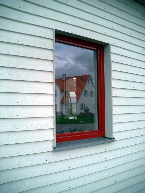

    Falsch!
    Es gibt von diversen Herstellern Bordstücke (die "Endkappen" der Fensterbankprofile), die schlagenregendicht sind!
    Bei diesen ist eine zusätzliche Abdichtung unter den Aluminiumprofilen nicht erforderlich!
    Da wird das eigentliche Problem liegen. Der Zimmerer wird die DWD-Platten nur grob auf Höhe geschnitten haben, weil er ja mangels Fenster+Musterstück Aluprofil nicht auf Maß zuschneiden konnte.
    Der Fenstereinbauer wollte einfach nur fertigwerden und hat die Bänke hirnlos reingeschraubt. Und so ergibt sich halt das fehlende Gefälle!
    Der Fensterbauer hätte hier an sich Bedenken anmelden müssen!
    Der Architekt hat wesentliche Arbeitsschritte zu überwachen und zu planen. Handwerksübliche Details braucht er nicht zu detailieren.
    Der Einbau einer Fensterbank ist nun wirklich nichts, was man im Regelfall detailieren muss.
    Ob das im Rahmen der Bauleitung zu überprüfen war? Ich denke, die Frage ob es 5,1° oder 3,9° sind, vielleicht nicht, aber wenn es in Richtung 1°! geht, sollte das schon auffallen!

    Ralf - wenn der abstand zwischen uk fensterbank und ok wäemedämmung ein definiertes maß erfordert, welches der zimmermann einzuhalten hat, ist es mit den handwerklichen selbstverständlichkeiten schnell vorbei.

    für meinen Geschmack sollte eine Fensterbank im Holzrahmenbau immer aus einem Stück und ohne Stoß gekantet werden...

    Ne Norbert, ich rede von von zu einem Stück verschweißten Alufensterbänken. Genau die Aufsteckkappen sind das technische Problem und für HRB mit Holzfaserdämmung nicht besonders geeignet. Ansonsten bleibt es bei Geschmackssache.

    Besten Dank für die Antworten und Einschätzungen.
    Hört sich für mich natürlich nicht so spitze an. Hätte man besser machen können, aber Architekt, noch Fensterbauer noch sonst wer hat da anscheinend drüber nachgedacht.
    Bleibt für mich weiterhin die Frage: Sind solche Fensterbänke, evtl. ohne darunter liegende Abdichtung, ein Mangel, da z. B. nicht nach aRdT gebaut?

    Bei einem Holzständerwerk würde ich immer auf einer Abdichtung unter der Alubank bestehen, einfach weil man Schäden durch Wasser viel zu spät bemerkt. Jedenfalls machen wir das standardmäßig immer mit. Kostet nicht viel, spart aber hinterher jede Menge Ärger.
