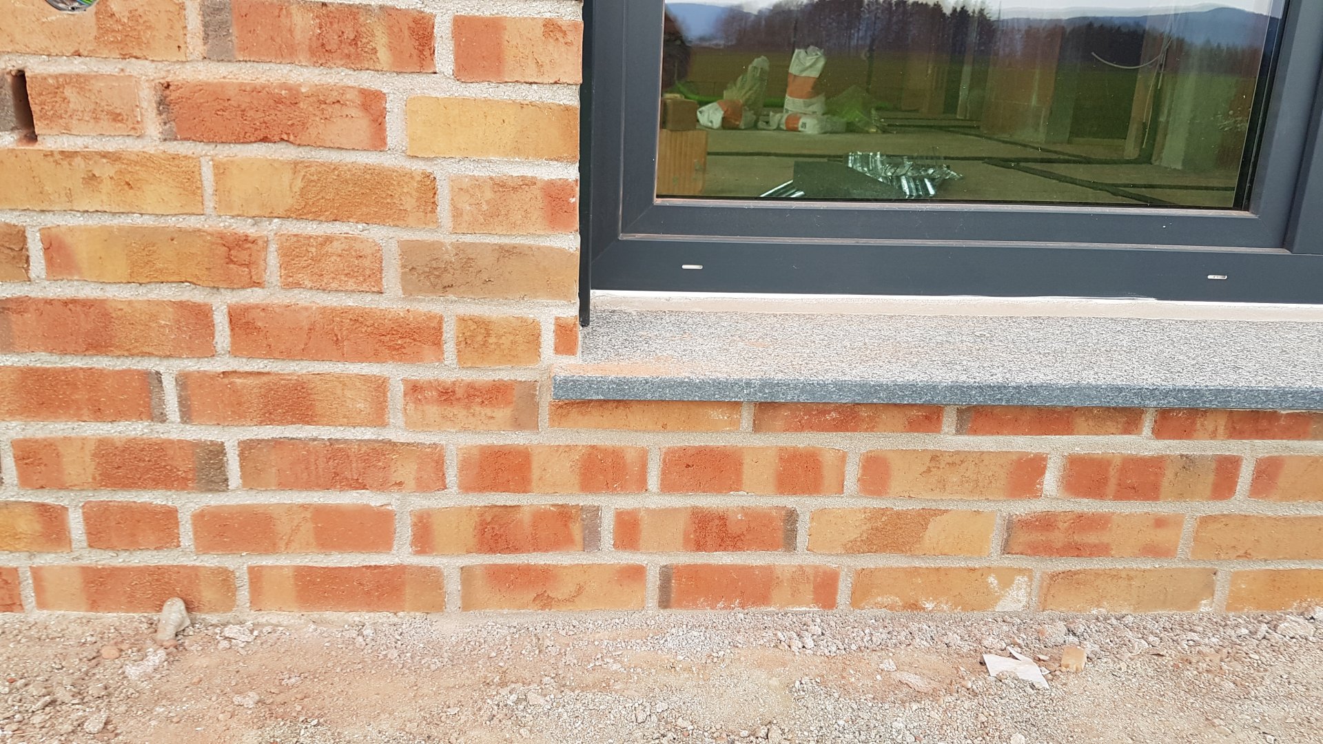

    Hallo und schönen Guten Tag in die Runde :)
    Ich lese hier schon seit einiger Zeit mit und konnte schon viele Tipps und Erfahrungswerte mitnehmen. Wir bauen gerade selber und dabei habe ich jetzt auch mal eine Frage und hoffe, dass ihr mir weiterhelfen könnt.
    Wir bauen mit Generalunternehmer. Unser GU hat ein Musterhaus, bei dem wir einige Sachen auswählen konnten. Er hat uns dort auch die Fensterbänke gezeigt (aus Granit), die wir dann auch ausgewählt haben. In der Leistungsbeschreibung steht:
    "Außenfensterbänke werden wahlweise als Rollschicht gemauert oder auf Wunsch können hier auch Granitbänke lt. unserer Musterkollektion eingelegt werden – bei bodentiefen Elementen empfehlen wir eine Granitbank."

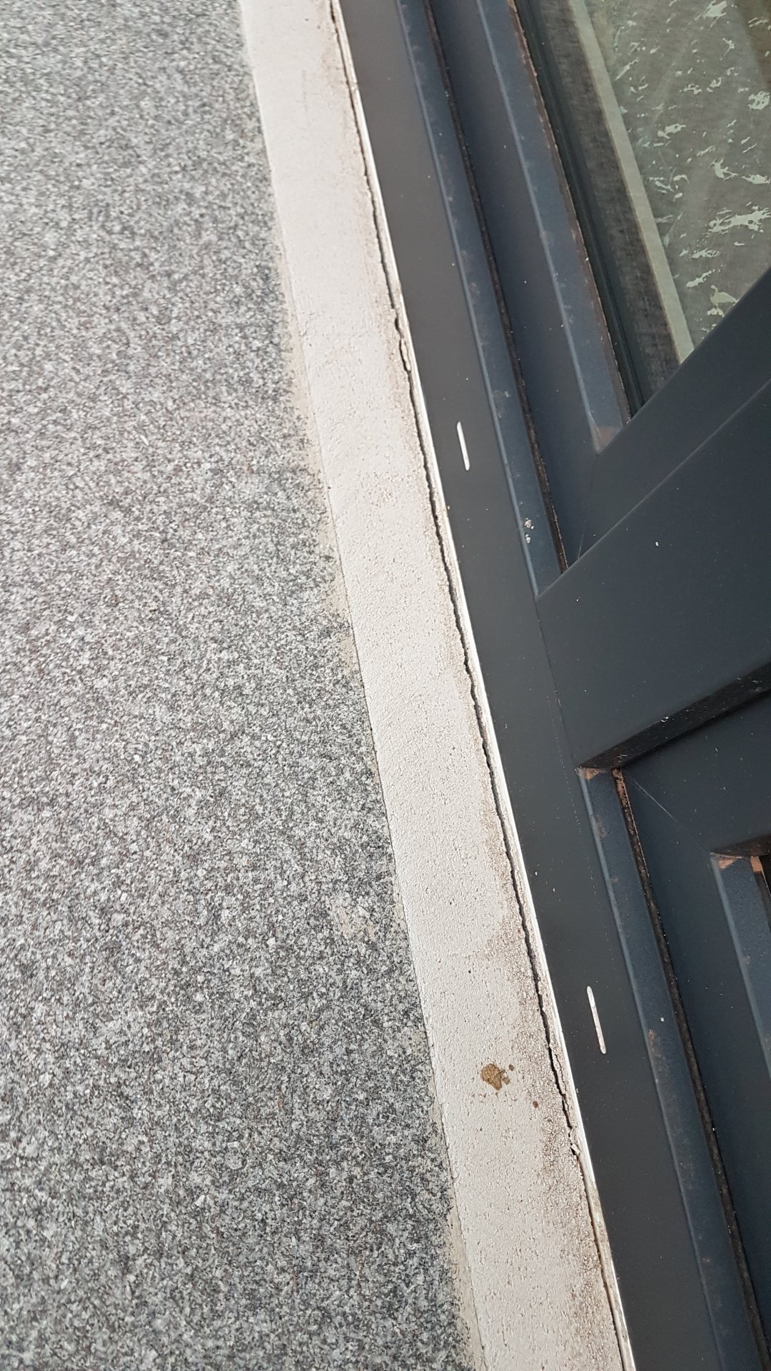

    Jetzt wurden die Granitbänke angebracht, allerdings gibt es zum Fenster hin eine 8-10cm lange Betonfüge, die dann lt. unserem GU mit einer ALU-Schiene überdeckt wird. Wir finden das absolut unschön und wüssten gerne, ob hier jemand beurteilen kann, ob dies lt. Baubeschreibung und Baustandards so in Ordnung ist?! Wir hätten nämlich niemals so eine Schiene anbringen lassen, da diese nach kurzer Zeit sicherlich nicht mehr schön aussehen wird.
    Bei anderen Häusern des GU gibt es diese Betonfuge nicht. Im Musterhaus auch nicht. Kann mir diesbezüglich jemand eine Einschätzung geben?
    Vielen Dank und schöne Grüße :)
    Tobias

    Mich würde der schiefe Klinker viel mehr aufregen.

    Moin Lexmaul, die Perspektive täuscht da schon sehr. Der Klinker ist in Wirklichkeit komplett gerade ;) Mir geht´s nur um die Fensterbänke.

    Hat denn das Musterhaus Klinker ? Sieht so aus als hat sich jemand bei der Tiefe von der Fensterbank verrechnet ?
  5. #5 Tobi1983, 19.05.2019
    Tobi1983
    Tobi1983
    19.05.2019
    Ja, das Musterhaus ist auch komplett verklinkert und da sind die Fensterbänke wie beschrieben bis zum Fenster und nicht mit Betonfuge.

    Versuch ist es wert, mit dem GU ins Gespräch zu gehen. Allerdings ist er auf der "sicheren" Seite, denn was in der Beschreibung steht, gilt. Alles andere richtet sich nach anerkannten Regeln der Technik - und solange dies eher ein optisches als ein qualitatives Problem ist, wirst Du ehr keinen Mangel reklamieren können.

    Ich glaube nicht das er das Aluprofil zu Fenster hin dich bekommt. Das ist nicht korrekt ausgeführt worden.
    Die Granitbank muss unter das Rahmenprofil gehen.

    Irgendeinen Grund muss es ja geben für die Abweichung entweder ist der Gesamtaufbau wand dicker oder das Fensterbrett kürzer oder das Fenster sitzt weiter innen
    Versuch das mal rauszufinden
  14. #14 Fabian Weber, 19.05.2019
    16.425
    6.557
    Das ist ganz klar ein Mangel, weil die Fensterbank zu kurz bestellt wurde. Da es ein Musterhaus gibt, hast Du auch die entsprechende Referenz. Die Abdeckwinkel sind eine Sanierungslösung, die im Neubau nichts zu suchen hat.
    Mangel rügen und Austausch verlangen. Das würde jeder Gutachter und Richter genauso sehen.

    Doch, es wird ja in BLB darauf Bezug genommen, außerdem ist es fachlich falsch, reißt ja jetzt schon.
