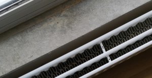

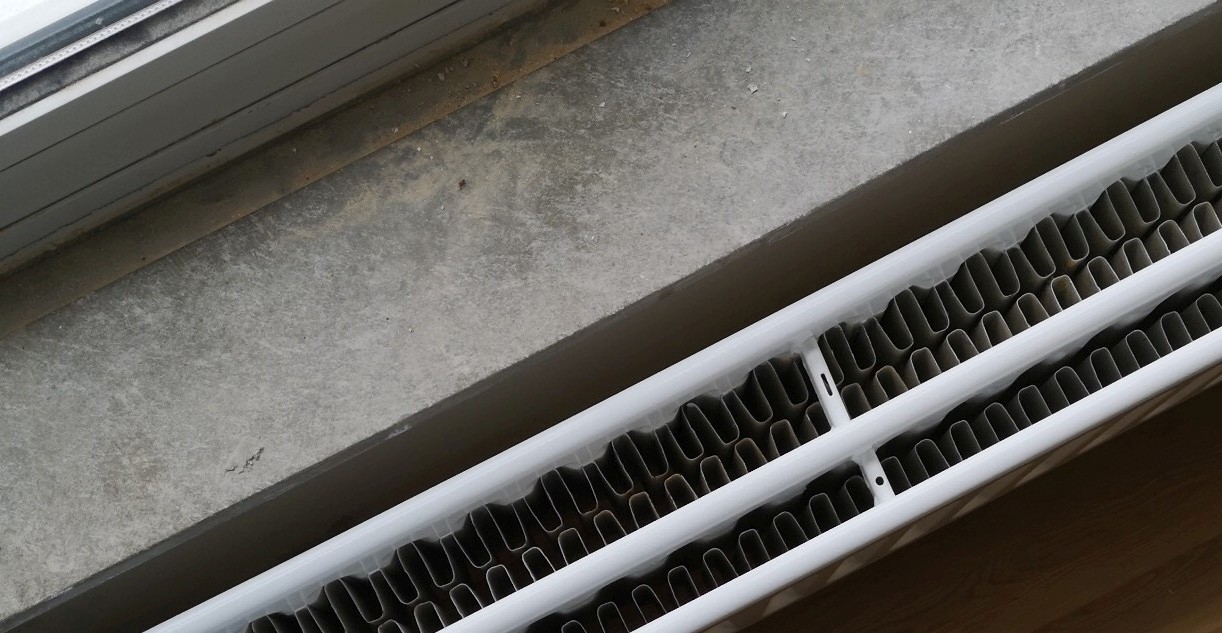

    letzte Woche hatte ich eine Wohnungsbesichtigung und aktuell wohl gute Chancen auf eine Zusage. Leider machen mich die sehr langen Fensterbänke etwas skeptisch.
    Ja, ich weiß: Asbest in gebundener Form ist "gebunden". Und hier im Forum gibt es unzählige Fäden, in denen dieselbe Frage gestellt wird zu Bänken, deren Oberflächen sichtbar durch irgendein Firniss und/oder Farbe dick versiegelt sind, so daß sich an den Außenflächen keine Fasern lösen können.
    Die hier betreffenden Fensterbänke haben aber eine unbehandelte Oberfläche. Also der nackte rauhe Zement. Leider habe ich nur dieses etwas unscharfe Bild und auch keines von der Unterseite. Für mich sieht die Maserung im Nachhinein nach hohem Chrysotilanteilen aus, die dann an der Plattenoberfläche natürlich nicht wirklich fest gebunden wären. Oder könnte es sich um Naturstein handeln und die weiße Maserung kommt nur durch den Trennprozes/Abschleifen bei der Herstellung?

    Also m.E. ist das Naturstein.

    Soweit man das anhand eines Fotos beurteilen kann, bin ich mir ziemlich sicher, dass das kein Naturstein ist. Aber ich persönlich würde mir da nicht zu viele Gedanken machen. Habe selber solche Fensterbänke im Schlafzimmer und schlafe ruhig und bislang gesund. Das Risiko von Faserfreisetzung ist minimal, wenn du nicht vorhast, da Blumentöpfe mit tönernen Untertellern draufzustellen, die du täglich verschieben möchtest. Wenn dir das trotzdem (psychisch) zu heikel ist, solltest du dir eine andere Wohnung suchen. Sonst lässt dir das keine Ruhe mehr. Oder du fragst den Vermieter, ob du eine Probe für's Labor entnehmen darfst, um Gewissheit zu haben. Und musst dir dann auch eine neue Wohnung suchen :)

    Also ich könnte anhand eines Fotos nur dann feststellen, ob da Asbest drin ist, falls auf dem Bild auch noch eine entsprechende Kennzeichnung zu sehen wäre, durch die sich das Produkt identifizieren ließe.
    Einen Anhalt geben könnten die kleinen Beschädigungen an der Kante. Glatte Bruchflächen würden auf Naturstein hinweisen, bei faserigen Flächen bestünde bei passendem Alter zumindest der Verdacht.

    Für mich sieht das eher wie Kunststein aus. Entsprechende Materialien wurden auch unter Verwendung von Asbest hergestellt. Für alles weitere Verweise ich auf meine Signatur.

    Ja sieht nach (vermutlich asbesthaltiger) Faserzement-Werksteinplatte aus.
    Halte ich anhand dieses Fotos eher für unwahrscheinlich.
