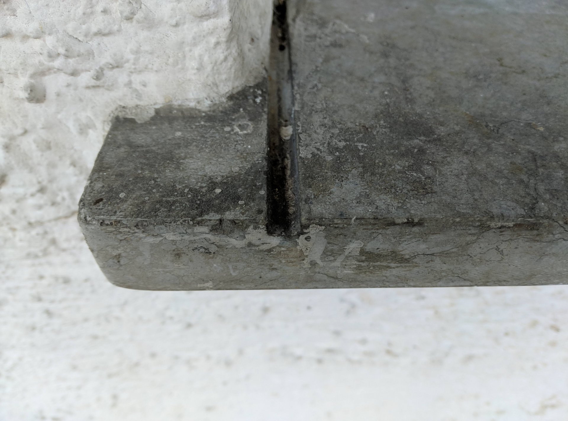

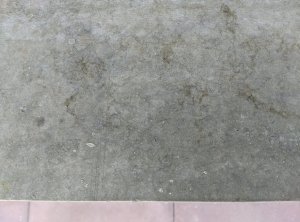

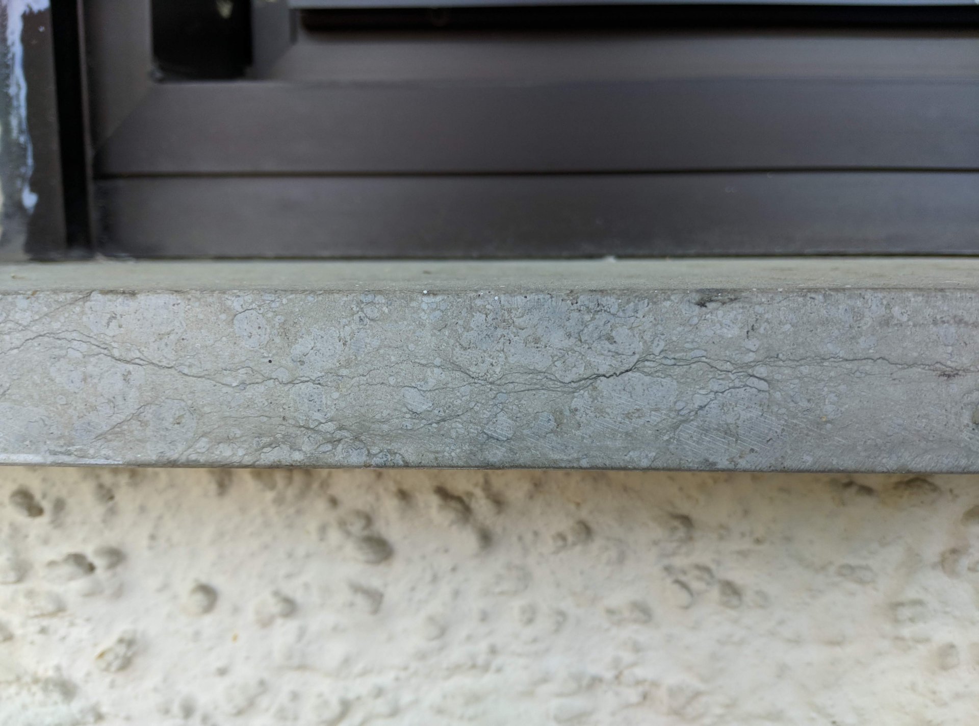

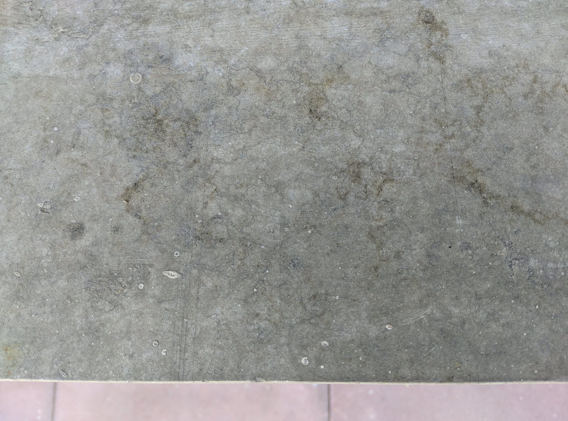

    ich bin in eine Wohnung gezogen, das Haus ist Baujahr 1963.
    Nun frage ich mich, ob das ein Naturmaterial oder z.B. Eternit ist. Könnt ihr sagen, aus welchem Material diese Fensterbänke sind?

    Unterseite anschauen und klopfen, das hört man, oder die Wassernut richtig säubern, is ja voll schmoddel ;)ch hatte ernsthaft noch nie eine Eternit FB aussen @Yilmaz @bauspezi45?

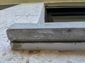

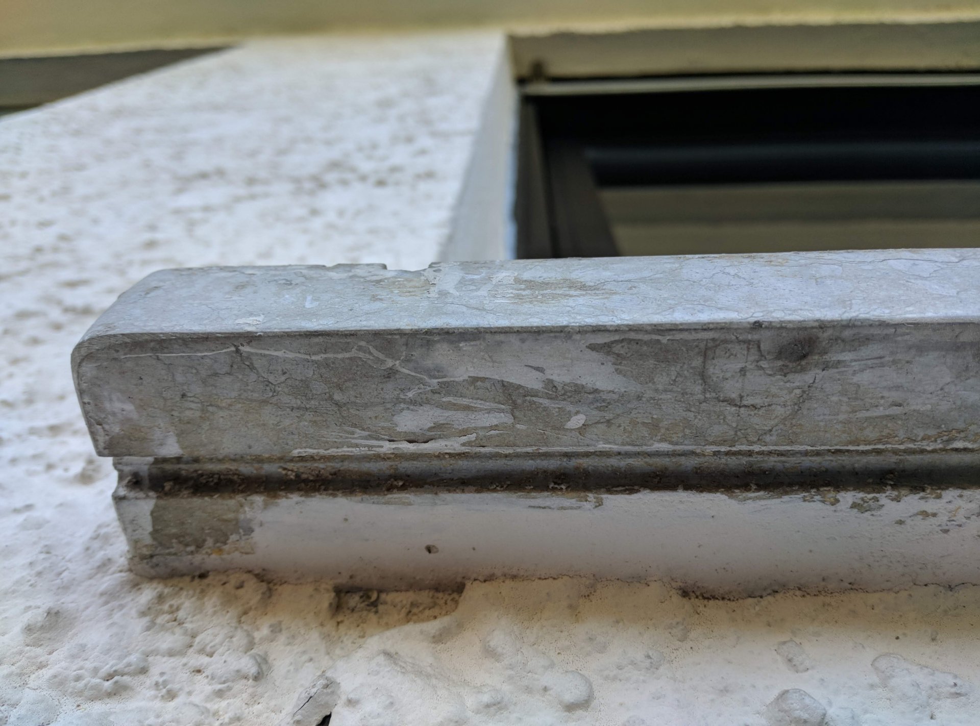

    Von unten sieht es so aus:

    Beton?

    Sieht aus wie Feinbeton. Den hat man damals in größere Blöcke/Scheiben gegossen und dann wie Naturstein zurechtgesägt, poliert, usw. Das war der günstige „Naturstein-Ersatz“, ganz ohne Kosten für Steinbruch, weiten Transport, usw., weil man das vor Ort beim lokalen Steinmetz direkt gemacht hat. Dass das „Eternit“ (Markenname) ist, ist unwahrscheinlich, da wäre der komplette Sparfuchs-Trick mit dem lokalen Feinbeton nämlich im Eimer. Ob dem Beton Asbestfasern beigemischt wurden (ich vermute mal darum gehts dir) kann man dir so nicht sagen, aber es ist zumindest sehr unwahrscheinlich. 1963 herrschte noch immer der Wohnraummangel der Nachkriegszeit (zumindest in den Köpfen) und man hat da tunlichst jeden Pfennig an Mehrkosten lieber weggelassen.
    Der TüV-Industrieservice hilft bei der Asbestfrage übrigens für um die 100€ wenn man da Proben selbst abpopelt und einschickt.
