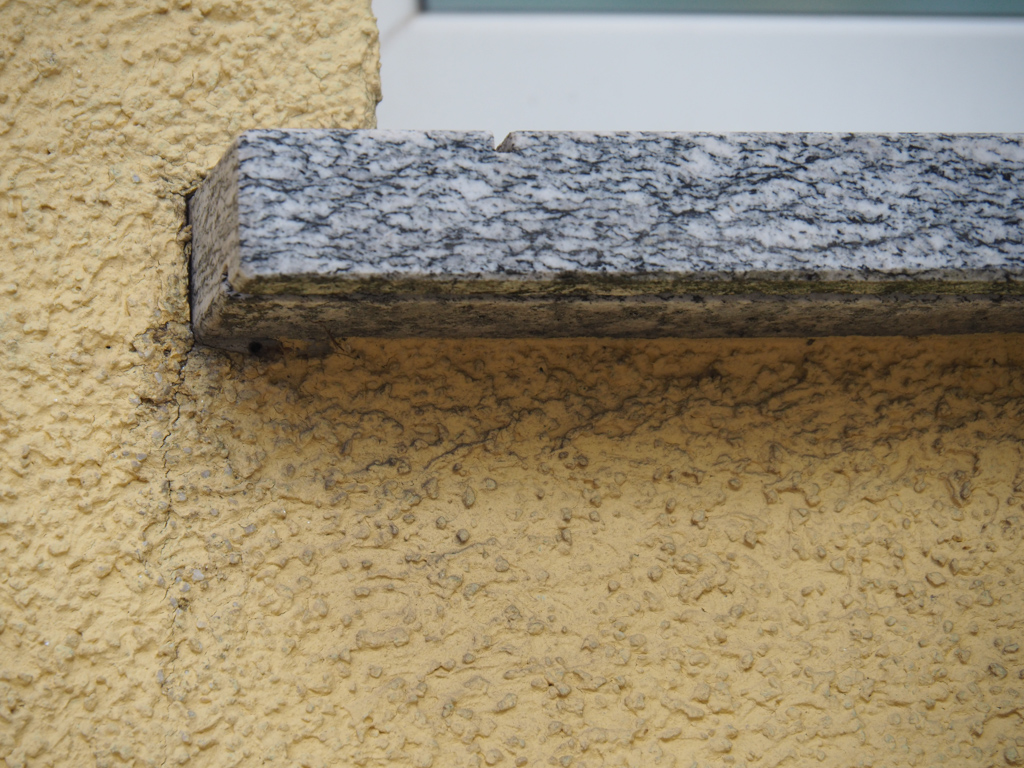

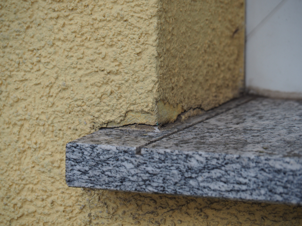

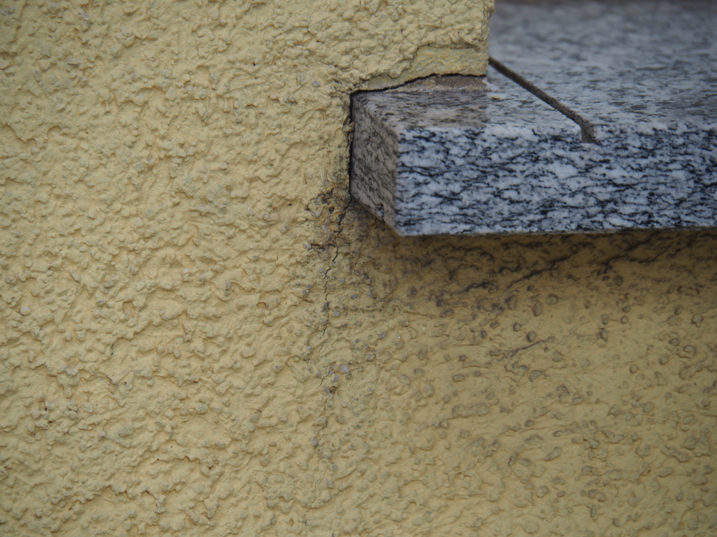

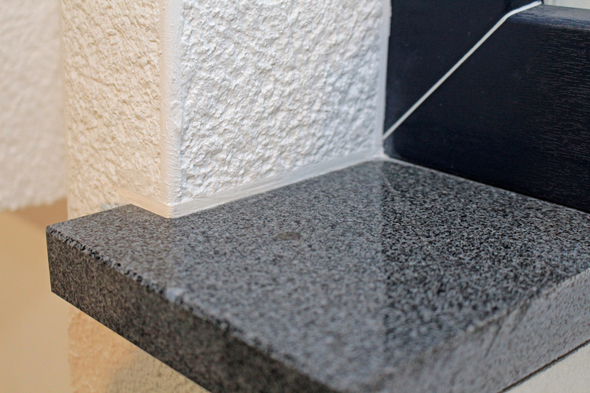

    ich wohne in einem Haus mit einer Fassade aus WDVS. Leider habe ich an den Fensterbänken auf der Wetterseite unschöne Risse am Übergang zum Putz (Silikonharzputz) festgestellt. An der Augenscheinlich am schlimmsten Stelle konnte ich den Putz teilweise abpopeln (siehe Fotos). Die Fensterbänke sind aus Naturstein (Granit), wurden damals vom Maler "fachgerecht" eingebaut und die Fassade steht jetzt knapp 10 Jahre. Naturstein und WDVS scheint ja leider nicht das Optimum zu sein wie ich aus dem Forum entnehmen konnte. Wie kann man die Risse dort Sanieren? Bringt das Einbringen von Riss-Stopp-Spachtel aus Acryl und anschließende Überstreichen den gewünschten Erfolg, oder muss man erheblichen Mehraufwand betreiben?

    Sieht für mich nur oberflächlich aus. Du kannst einfach nachputzen, aber das wird man immer sehen.
    Oder mit besandetem PU zuspachteln.

    Sieh erstmal zu, dass die Fuge da zu ist, wo kein Wasser, da kein Schaden...
    Wie sieht es denn da mit dem Gefälle aus? Wie viele mm auf welche Ausladung?

    Ich habe gerade mal gemessen und en Gefälle von 1cm auf knapp 23cm Fensterbanktiefe ermittelt. Also nur 2,5° - 5° sollen es ja scheinbar eigentlich sein :cry.
    Reicht es die Reste vom Armierungsmörtel unten zu beseitigen und anschließend die Fuge mit Acryl oder Polyurethan (was ist besser) zu verschließen? Anschließend würde ich dann Silikonharzputz auftragen und mit Farbe überstreichen.

    Pu ist besser.

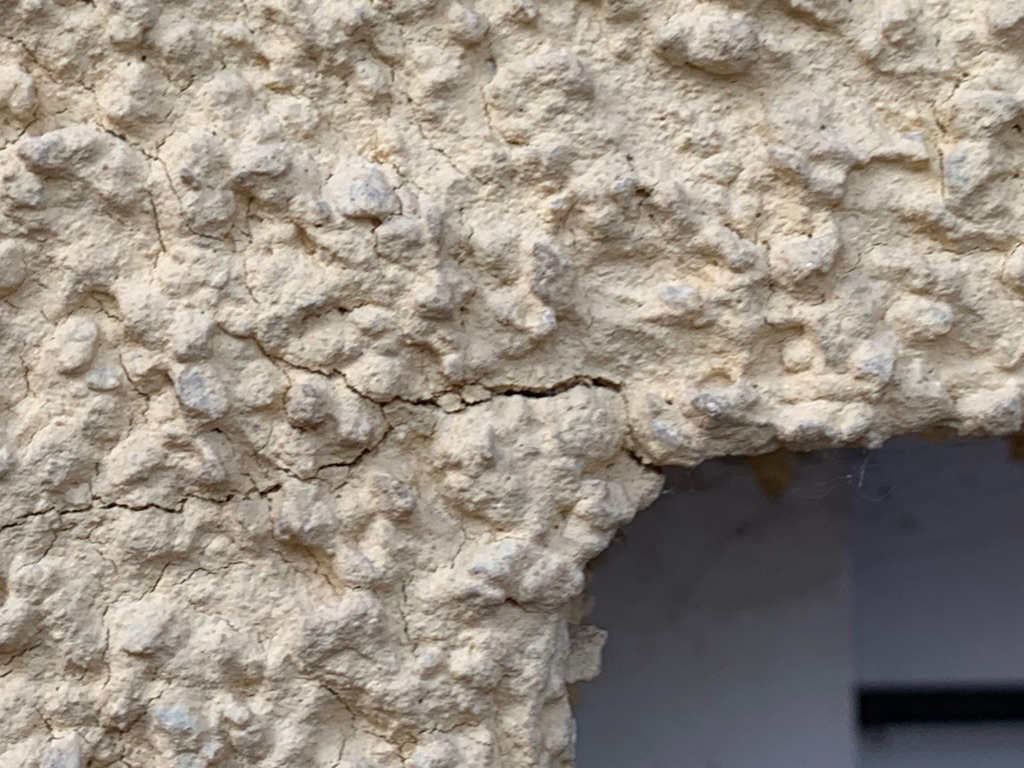

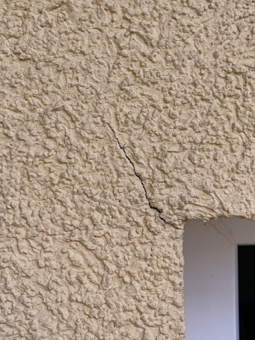

    Ich habe die Fassade jetzt etwas genauer unter die Lupe genommen. In mehr oder weniger jeder Fensterecke laufen Kerbrisse teilweise im 45° Winkel, teilweise waagerecht von der Ecke weg welche ca 0,2-0,5mm breit sind. Welche Möglichkeiten gibt es denn diese zu sanieren? Diagonalarmierung ist laut meinen Informationen vorhanden, welche Ursache können denn die Risse noch haben?

    Die Fassade ist doch gut in Schuss, alles andere wird eine Verschlimmbesserung.

    Risse werden unterschiedlich bewertet, als Grundsatz gilt zur Zeit Rissbreite über 0,2 mm im WDVS sind zu sanieren ( es gibt abweichende Literatur bei Styro bis 0,3 mm und Oberputz 3 mm), weiterhin muss betrachtet werden ob diese Risse in expotioneller Lage ( Schlagregenseite) liegen. Ich kenne keine Fassade mit WDVS die nicht zumindest marginale Risse aufweist. Die Ursache liegt in den unterschiedlichen Materialien wie FB etc und deren unterschiedlicher 'Dehnung' bei Temperaturveränderung und oft in ungenügender Armierung oder zu geringer Putzdicke zu geringer Armierungmörtel fehlender Entkopplung etc wie Fabian sagt 'auspritzen' und Farbgebung und gut ist.
    Bevor wieder ein Schlaumeier auftaucht, bei den EFH hier und den Positionen gehe ich vorab nicht von Sollrissen aus...

    Ich würde den putz unten sauber weg schneiden und ein dichtband einfügen is meiner Meinung nach die dauerhafter als Pu oder Acryl. Wenn du die Fassade irgendwann mal renovierst vollflächig mit Gewebe und neuer Putz

    Rissstop und rissüberbrückende Farbe sind keine dauerhafte Lösung vollflächige Amierung ist die optimale Lösung aber dann ist auch wieder erst mal ruhe. Wenn der rissstop minimal abreist muss mit dem blosen auge nicht mal sichtbar sein sammelt sich dahinter die Feuchtigkeit und sorgt für größeren schaden als vorher. So wie das auf den bildern zu sehn ist ist an den Fensterbänken keik dichtband aber man erkennt es schlecht diese würde ich wenn keine vorhanden sind nachträglich einsetzen. Da über den Fensterecken Risse sind fehlt dort wahrschèinlich eine Eckbewährung. Also ich würde vollflächige Amierung empfehlen alles andere halt ich für Schusterei. Aber das ist nur meine Meinung.

    Dazu @Nic123 müsste man vor Ort schauen, ob die Risse wirklich gefährend sind, bei der geringen Anzahl und Breite.... und das am Sturz oder Kasten /Rolladen /Raffstore sich nach 10 Jahren etwas so abzeichnet ist normal, kommt halt auf die Ausführung an, auch 2 Gewebe lagen garantieren keine Rissfreiheit:winken
