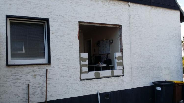

    ich habe eine Hauswand gedämmt und mit einer Rhombusschalung verkleidet. Als Laie natürlich Fehler gemacht.
    Konkret: Bei dem (neuen) Fenster würde jetzt eine Fensterbank vermutlich die Ablauföffnungen verdecken. Wie kann man sich aus der Affäre ziehen?
    Danke

    Oder anders gefragt: Welche Art von Fensterbank kann man anbauen, um bei einem alten Fensterrahmen die Ablauföffnungen nicht zu verdecken (Linkes Fenster im Foto)?

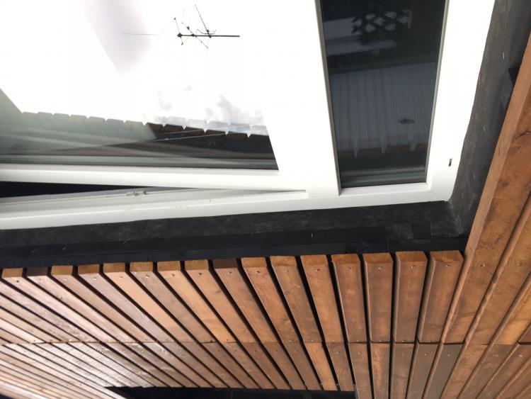

    du musst halt sicherstellen, dass das Wasser aus der Öffnung dennoch sauber abgeleitet wird.
    Also unterhalb der Fensterbank eine weitere sichere Ablaufstelle "zusammenkleben".
    Kemperol würde mir da spontan einfallen.

    Danke - an sowas habe ich auch schon gedacht. Meine Idee war ein Eckprofil, was unter der Fensterbank das Wasser vor die Schalung ableitet. Ist es zu halbwegs machbar bzw kein vollständiger Pfusch?

    so ganz sauber ist das halt jetzt schon nicht mehr.
    Aber solange die Konstruktion XY das Wasser immer sauber ableitet ist das OK.
    Ich würde weiterhin eher zu Flüssigkunststoff tendieren.
    Das Eckprofil ist sicher machbar, muss aber immer auch angepresst sein.

    ne, ich hätte den ganzen unteren Rahmen eingedichtet, mit Ausnahme der Abläufe.
    So wie bei einer Terrassentüre.
    Unten muss noch eine UK drauf, damit der Flüssigkunststoff auch einen Untergrund hat.
    Und dann das ganze nach vorne führen.

    Fensterbank ja, aber da das höhenmässig nur noch über der Ablauföffnung reicht auch noch eine
    Entwässerung für den Fensterablaufpunkt unter der eigentlichen Fensterbank.

    falls man die verlegt bekommt sicher möglich.
    Ich sehe auf dem Bild nur eine schwarze Folie.
    Ist da nur Dämmung drunter oder vielleicht ein Brett?
    Es sollte halt stabil und dünn sein.

    Unter der Folie ist stabile Konstruktion, da ist der 60/40 Balken

    Bin kein Experte , aber ich würde auch Flüssigkunstoff als Abdichtung nehmen, dann vielleicht ein diffusionsoffenes Vlies 2 bis 3mm dick als Schutz für die Kemperol Abdichtung und träger für eine Fensterbank aus Alu oder Metall in gewünschter Farbe.

    Man könnte auch bei der Fensterbank eventuell , wenn die Flüssigabdichtung darunter gut und dicht ist.
    Die Stellen wo die Ablauföffnungen des Fenster sind , an der Fensterbank herausbohren oder viereckig herausschneiden.
    dann auch eventuell noch etwas Dichtmasse an diese Seite der Fensterbank wo gegen den Fensterrahmen gepresst wird auftragen.
    Nur noch ne Idee.
