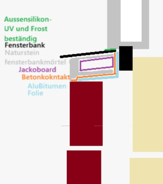

    wir haben bei unseren Altbau zwei Fenster erneuern müssen. Die Fensterbänke müssten natürlich mit wegfliegen.
    Es geht um die Aussenseite. Unser haus ist verklinkert. Zwischen Klinker und Mauer
    liegen ca. 1-2cm Luft. (hat man am Niederrhein so gebaut)
    Jetzt wurde mir empfohlen eine Aluminium-Bitumenband zu legen, und dann dadrüber eine Schicht Mauermörtel und anschließend on top, die neue Fensterbank zu setzt.
    kann das so funktionieren ? Ich habe Bedenken dass der Mörtel , trotz Betonkontakt, nicht auf die Alufolie haftet.
    Ist das ein Problem ?
    Hier ist eine Skizze wie momentan der Plan ausschaut.
    Danke
    Adrian

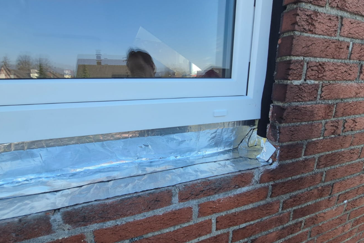

    hier gibt es auch ein Bild von der Situation
