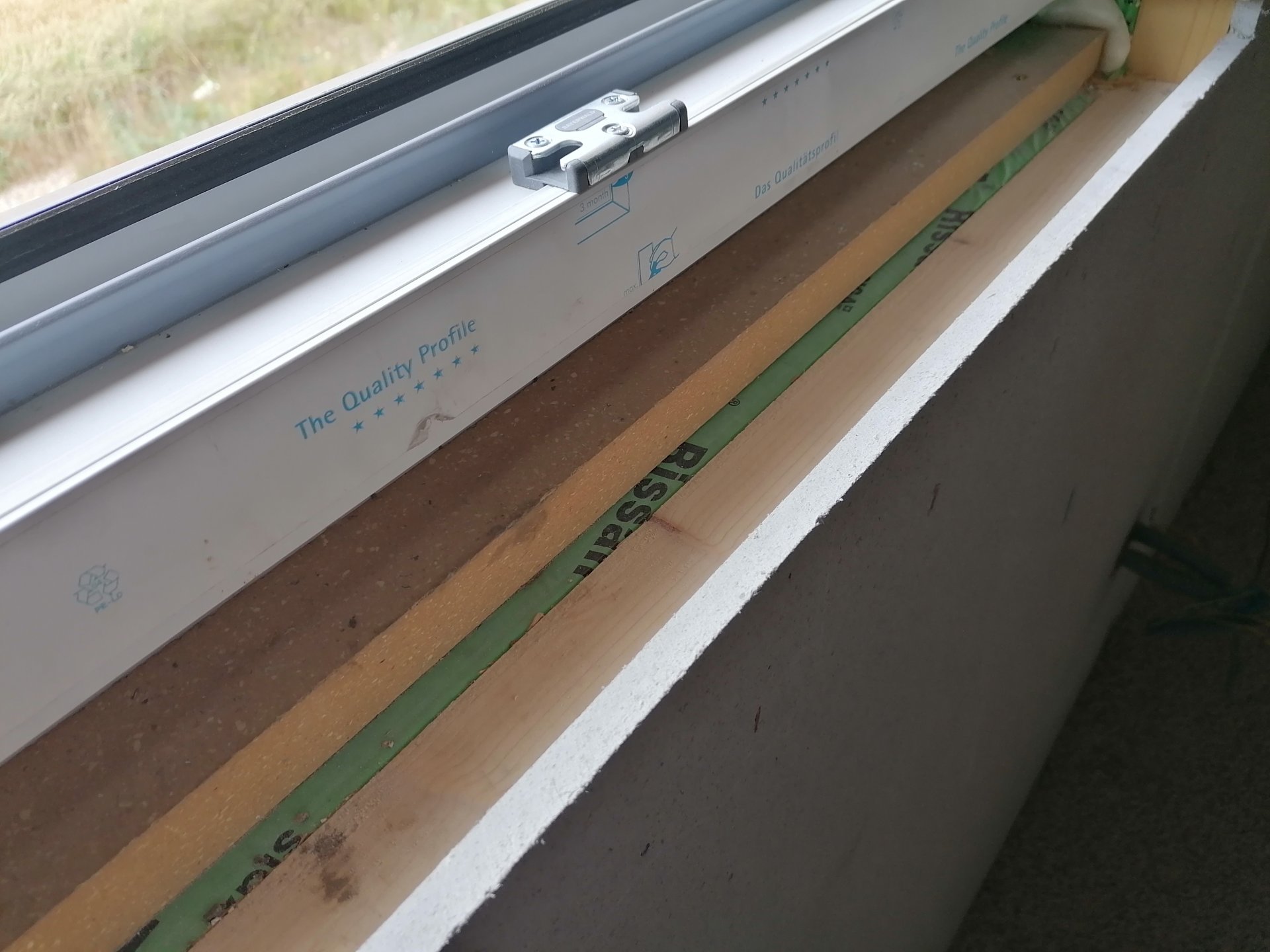

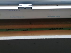

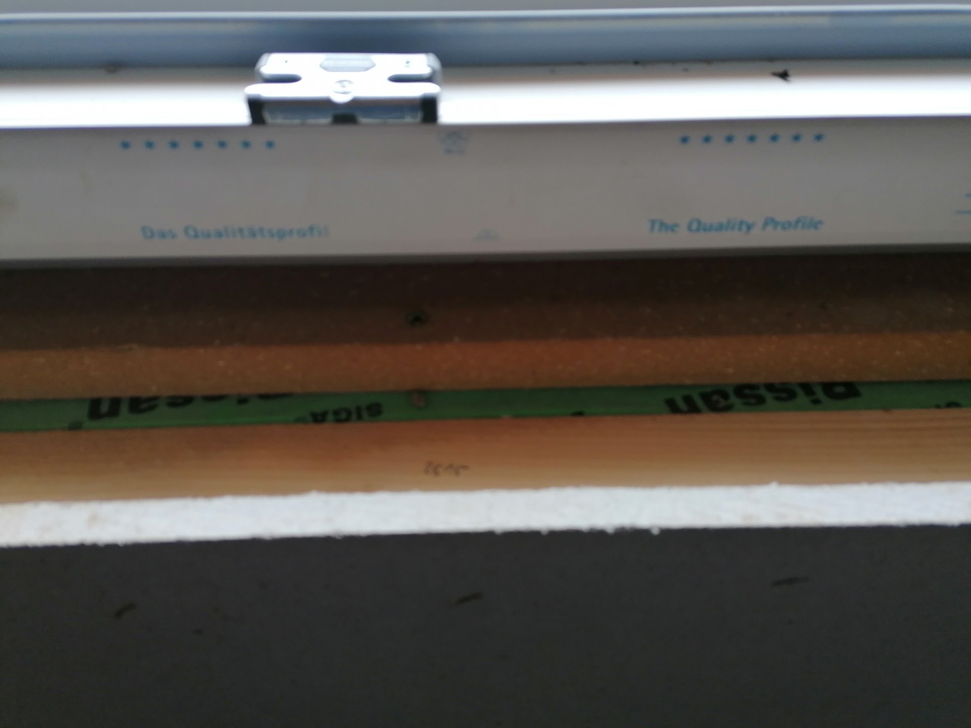

    vorab, da es mein erster eigener Beitrag ist und ich durchs mitlesen schon viele nützliche Tipps aus diesem Forum erhalten habe, großes Lob an dieses Forum! Echt top!
    Nun zum Eigentlichen, wir sind gerade dabei unser Haus fertigzustellen und da habe ich eine Frage zum Einbau der Fensterbänke.
    Wie würdet ihr hier am besten die Fensterbank montieren? Dachte da an einfach mit Bauschaum ausfüllen, Fensterbank einsetzen und dann Spreizer ansetzen, aber so sicher bin ich mir da nicht. :bef1006:
    Kurze Hardfacts: Holzriegelbau, Innenausbau mit Fermacell.
    Vielleicht kann mir da ja jemand behilflich sein.
    Danke im Voraus und liebe Grüße,
    Manu

    eine ebene Auflage schaffen, das Fensterbank unter den Blendrahmen schieben und dann nur zum Blendrahmen hin versiegen.

    Mit "einfach zum Blendrahmen hin versiegen" meinst du einfach mit einer spur Silikon oder ähnlichem am Blendrahmen "befestigen"?

    2k PU Schaum klebt zwar prima aber es drückt immer einen Tick nach. Selbst wenn man was schweres drauflegt. Und man muss drumherum alles abkleben den PU Schaum auf dem Fenster (Profilen) - keine gute Idee.
    Die letzten (preiswerte aus Holzfaser, weiss laminiert) hab ich einfach mit Acryl verklebt und seitlich gingen die ca. 1-2 unter den Gipskarton und wurden mit Trennfix rangespachtelt. Hällt.

    Wenn der Untergrund entsprechend ist, kann man Fensterbänke super mit Montagekleber befestigen, dafür sollte aber die Unterkonstruktion nicht zu weit von der Unterkante der Fenstebank entfernt sein, ansonsten Pistolenschaum verwenden, der drückt nicht so wie Dosenschaum.

    Genau das. Eine feine Naht 3-Seitig, damit ein Minimalschutz gegen eindringende Flüssigkeiten (Blumenwasser, umgekipptes Weinglas etc.pp) da ist.
