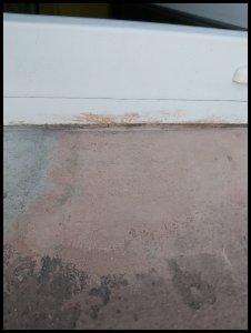

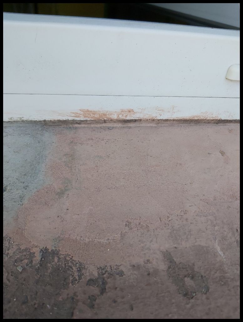

    Habe, wenn es jetzt frostige Temperaturen sind, eine Wärmebrücke innen an der Fensterbank. Es rührt daher, dass der Fensterrahmen innen auf der Fensterbank aufsitzt und außen aber die Fensterbank (Sandstein) tiefer sitzt und hier nur mit einer Kunststoffleiste der Fensterrahmen verlängert ist. Dadurch kommt die kalte Luft nach innen und kondensiert. Ich werde jetzt die Außenfensterbank erhöhen bis zum Anfang des Fensterrahmens. Es gibt hierfür z.B. Dämmkeile, Dämmputz oder was könnte ich hier verwenden, was effektiv oder praktisch besser wäre?
    Am Ende kommt dann noch eine Alufensterbank darüber.

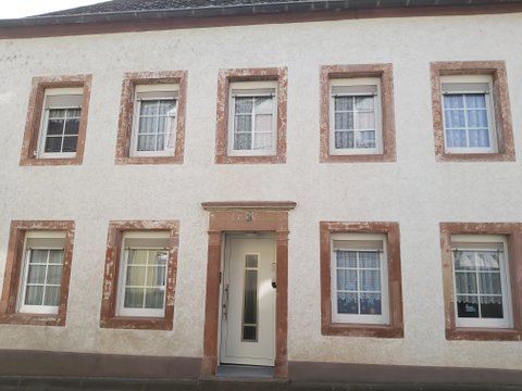

    Magst du uns mal ein Übersichtsbild der Fassade online stellen?

    Vielleicht das Fenster auch "einfach" (ist es womöglich nicht) unten richtig abdichten und dämmen. Dafür müsste man auch wissen ob das nur eine Leiste ist oder ein Kunststoffprofil.
    PS. Kalte Luft kondensiert nicht sondern warme, die sich abkühlt.

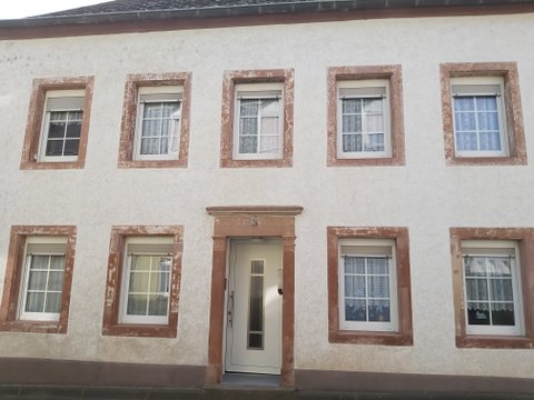

    Hier ist eine Ansicht der Front. Unten habe ich die Fensterbank schon mit Sandsteinersatz von Keim erhöht.
    Oben habe ich von der vorhandenen Fensterbank bis zum Anfang Fensterrahmen ca. 5 cm Freiraum, davor ist nur diese Kunststoffleiste geklebt.

    Unten ist nur eine Leiste dran geklebt. Hinter dieser Leiste (innen)habe ich ein ca. 4cm XPS-Profil und dann die fensterbank geklebt

    Das soll unten nur eine Abdeckleiste sein?
    Dann wurden die Fenster offenbar zu kurz bestellt und zu hoch eingebaut...
    Sehr schade!
    Ich glaube aber nicht dass es sich dort nur um eine Leiste handelt, sondern eher um einen Rückversprung des sog. Fensterbankanschlussprofils! Ich würde diese Fuge nur mit Dichtstoff füllen und diesen alle paar Jahre prüfen und erneuern.
    Gibt es innen denn jetzt Feuchteschäden wegen einer vermeintlichen Wärmebrücke?

    Ist denn da noch ein Luftspalt zwischen XPS und dem Fenster oder der Laibung? Ausschäumen wäre hier sicher besser gewsen. Vielleicht kann man die Leiste noch mal ablösen und die Fuge mit Schaum füllen.

    Das XPS habe ich ziemlich genau zurechtgeschnitten und dicht mit IllBruck 525 Dichtmasse an die Leiste geklebt

    Doch es ist eine Leiste . An einem fenster hatte sich diese Leiste beim andrücken ,beim verkleben , der XPS-Leiste gelöst. Habe diese dann wieder angeklebt.
