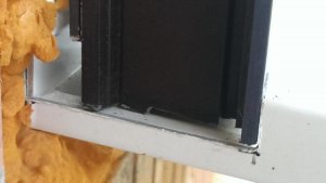

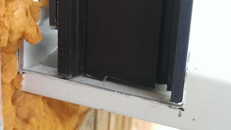

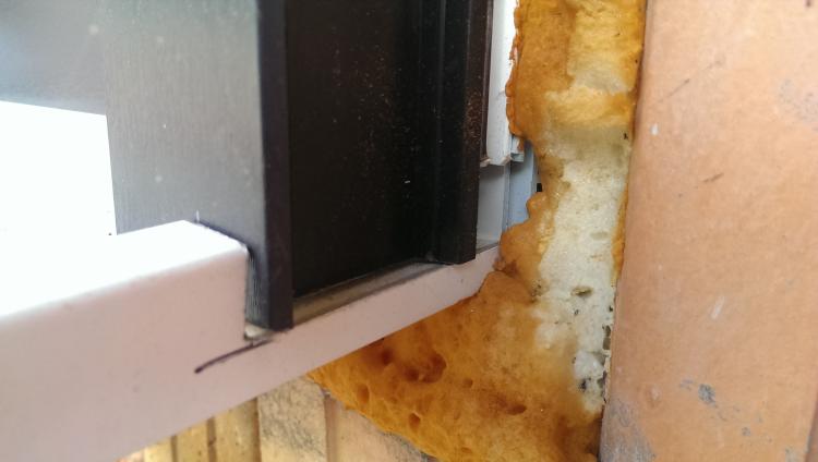

    momentan habe ich auf einer Baustelle ärger mit dem Fensterbauer. Der hat die Fenster und die Fensterbänke geliefert. Wir sollen dort eine 14 cm WDVS System herstellen. Nach besichtigung habe ich die Fensterbänke bemängelt. Die sind in der länge zu kurz ,die Kopfstücke sind falsche n und auch falsch Ausgeklinkt. Darauf hin schickte der Fensterbauer einen der mit Bitumenklebeband die Seiten ab kleben wollte. Logischerweise habe ich ihn damit verjagt. Hinzu kommt die Halter unter den Bänken fehlt ebenfalls. Schließlich habe ich dann den Architekten kontaktiert der sich das vor Ort angeschaut hat, darauf hat er versucht mit dem Fensterbauer zu reden. Die einzigste Antwort war er soll ihm zeigen wo es steht das er die fensterbank so ausführen muß und der Knaller " der putzer kann sich den Örtlichen Begebenheiten anpassen wenn er will".
    Hat einer ein Tipp für mich. Wo kann ich was herbekommen das ich ihm das unter die Nase halten kann.
