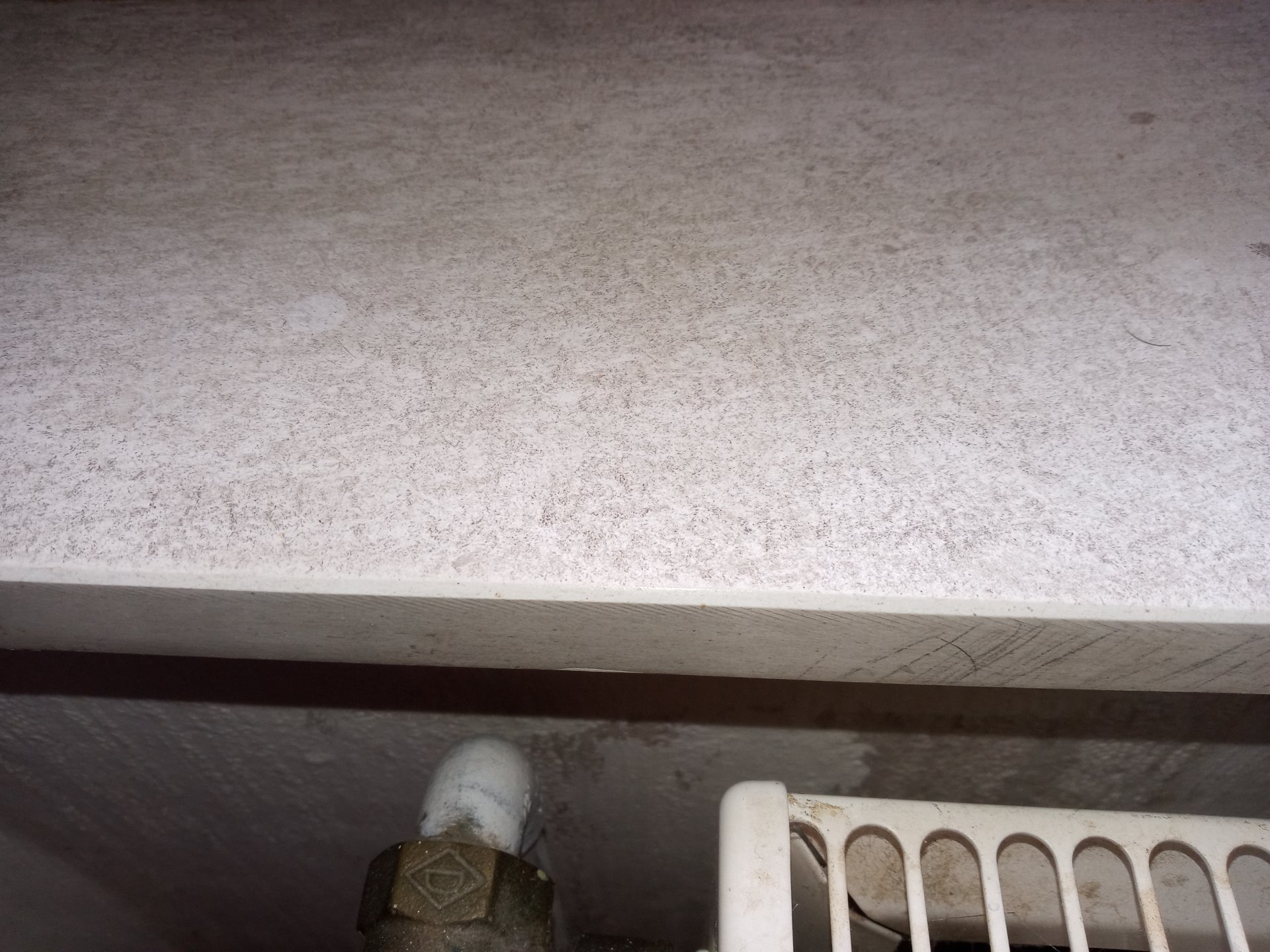

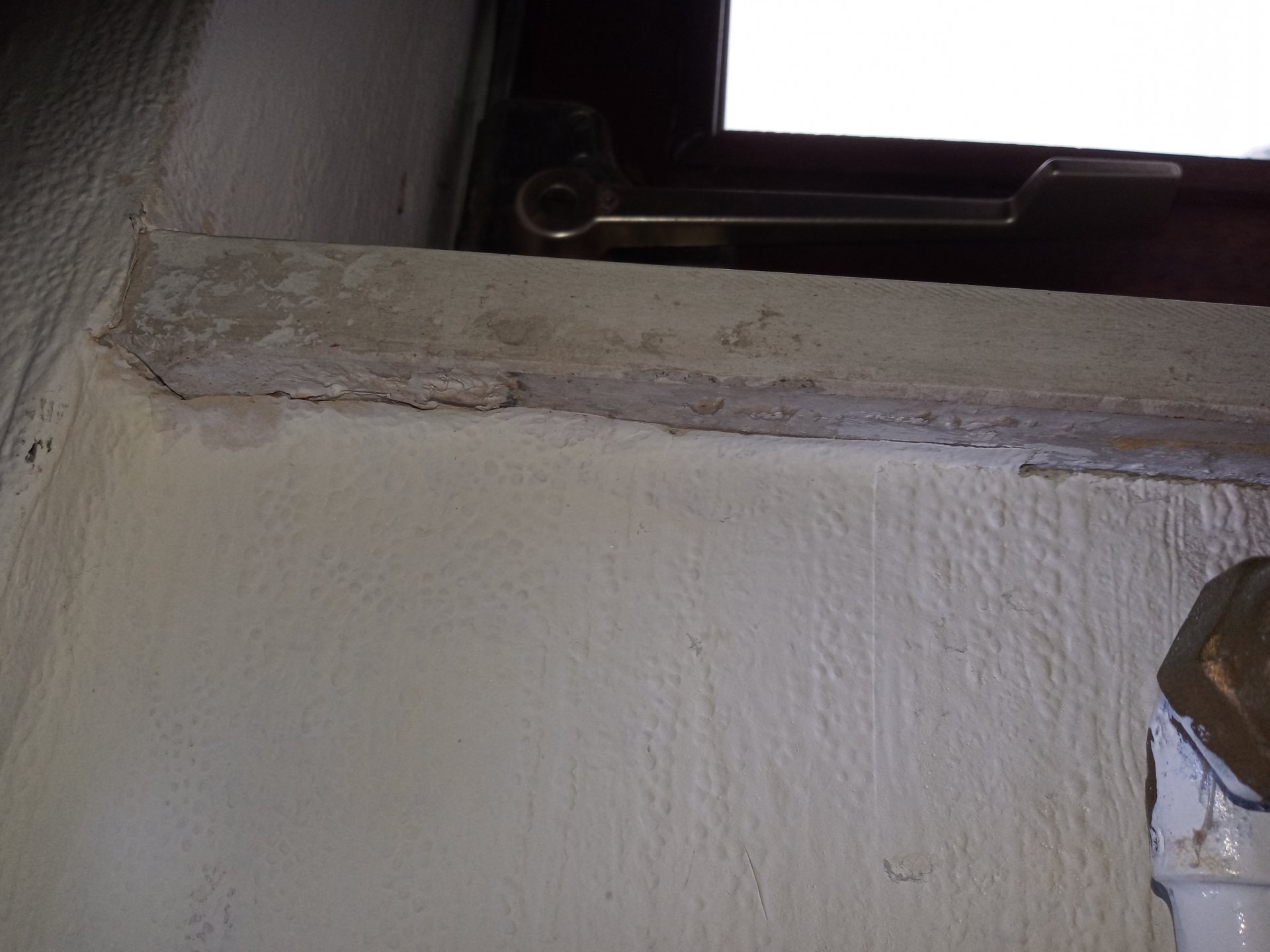

    Ich wollte mal wissen, ob die Fensterbank aus Asbest ist. In dem Zimmer schlafen meine beiden Kinder.
    Vorher habe ich 20 Jahre in dem Zimmer geschlafen.
    So weit ich weiß, besteht ja keine Gefahr, wenn man eine Fensterbank aus Asbest nicht in irgendeiner Form bearbeitet.
    Vor einem halben Jahr führten wir in diesem Zimmer einen Asbesttest für Staub durch, weil unser Nachbar illegal seine Welleternitplatten von seinem Schuppen abmontiert und zerschlagen hat. Der Test zeigte keine Asbestfasern (NWG 0,1%).
    Muss ich mir trotzdem sorgen machen, weil die herausstehende Unterseite uneben ist?
    Vielen Dank

    Ob die Fensterbank Asbest enthält, wird dir hier keiner sagen können, das geht nur mit einer Labor-Analyse. Aber solange du die nur normal beanspruchst, wird die keine Asbestfasern freisetzen.
