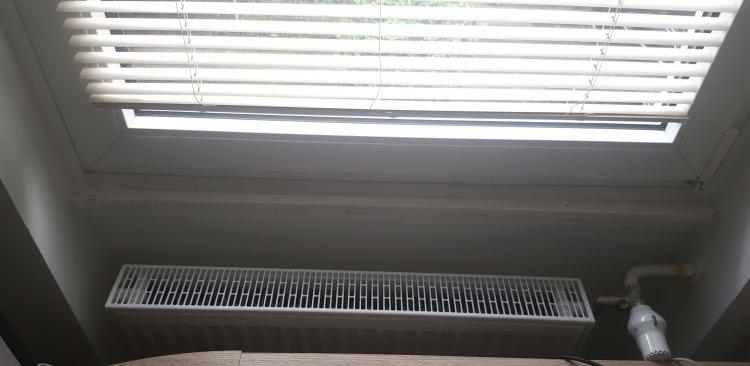

    Ich möchte eine Fensterbank aus Granit montieren.
    Unter mein Fenster, gibt’s schon eine kleine enge Fensterbank aus Holz, die als Unterstützung dienen soll.
    Was für ein Kleber kann ich zu diesem Zweck benutzen?
    Allerdings ist diese Unterstützung sehr eng und kann nur die Granitplatte Hinterseite unterstutzen.
    Was kann ich benutzen, um die Vorderseite bzw. die Mitte zu unterstutzen (vielleicht etwas wie Regalbodenträger für die Granitplatte??).
    Ich bedanke mich im Voraus.

    Wie du die Platte befestigen kannst, kann ich dir nicht genau sagen.
    Aber du könntest die Heizleistung deines Heizkörpers negativ beeinflussen. Dein Heizkörper funktioniert mit Strahlung und Konvektion. Das heizt er strahlt nach vorne und transportiert kältere Luft von unten hindurch nach oben. Wenn du jetzt eine Platte rüber legst wird der Luftstrom gebremst.

    Klar dafür gibt es Winkel bzw. Konsolen.
    Einer links, rechts und in der Mitte sollte reichen wenn die Aussenwand der Heizungsnische tragfest ist.
    Früher gab es auch diese Fensterbankträger um die direkt auf der Heizung zu befestigen, weiss nicht ob das mit den modernen Heizkörpern noch geht.

    Stimmt, wenn du Pech hast bleibt die ganze Wärme unter der Fensterbank und das Zimmer bleibt für immer kalt im Winter.:motz
  5. #5 simon84, 16.06.2017
    23.485
    7.027
    so ein schmarrn :)
    was ist der aufschlagswert bei heizlast für einbausituation in nische mit fensterbank ? 10% ?
  6. #6 simon84, 16.06.2017
    23.485
    7.027
    Also habe nachgeschaut . Bei 10 cm Abstand zum Fensterbrett sind es ca 2% also völlig vernachlässigbar
