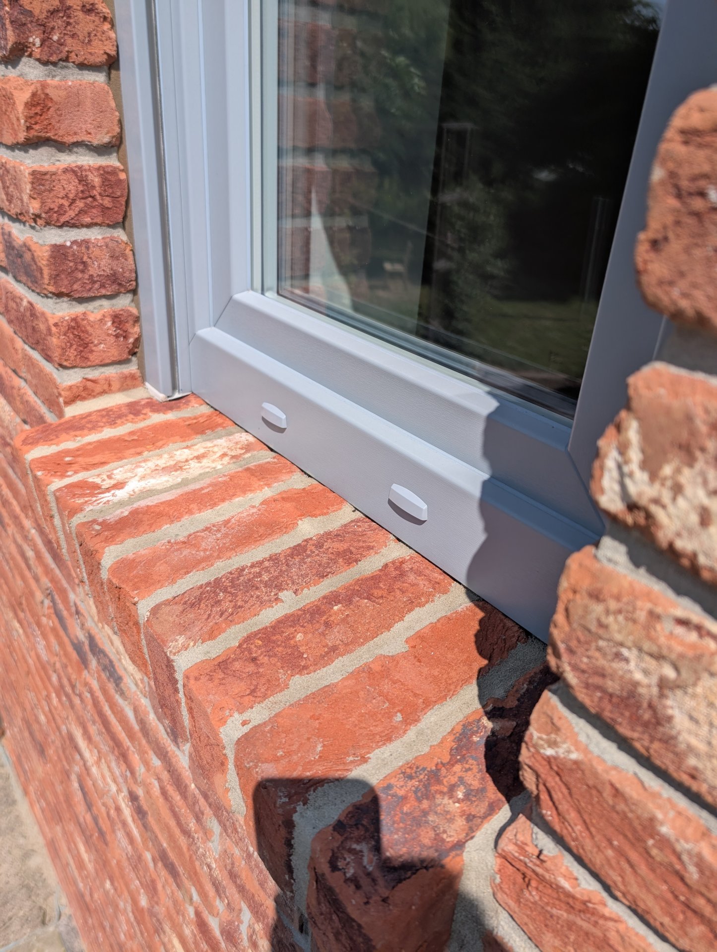

    Hallo

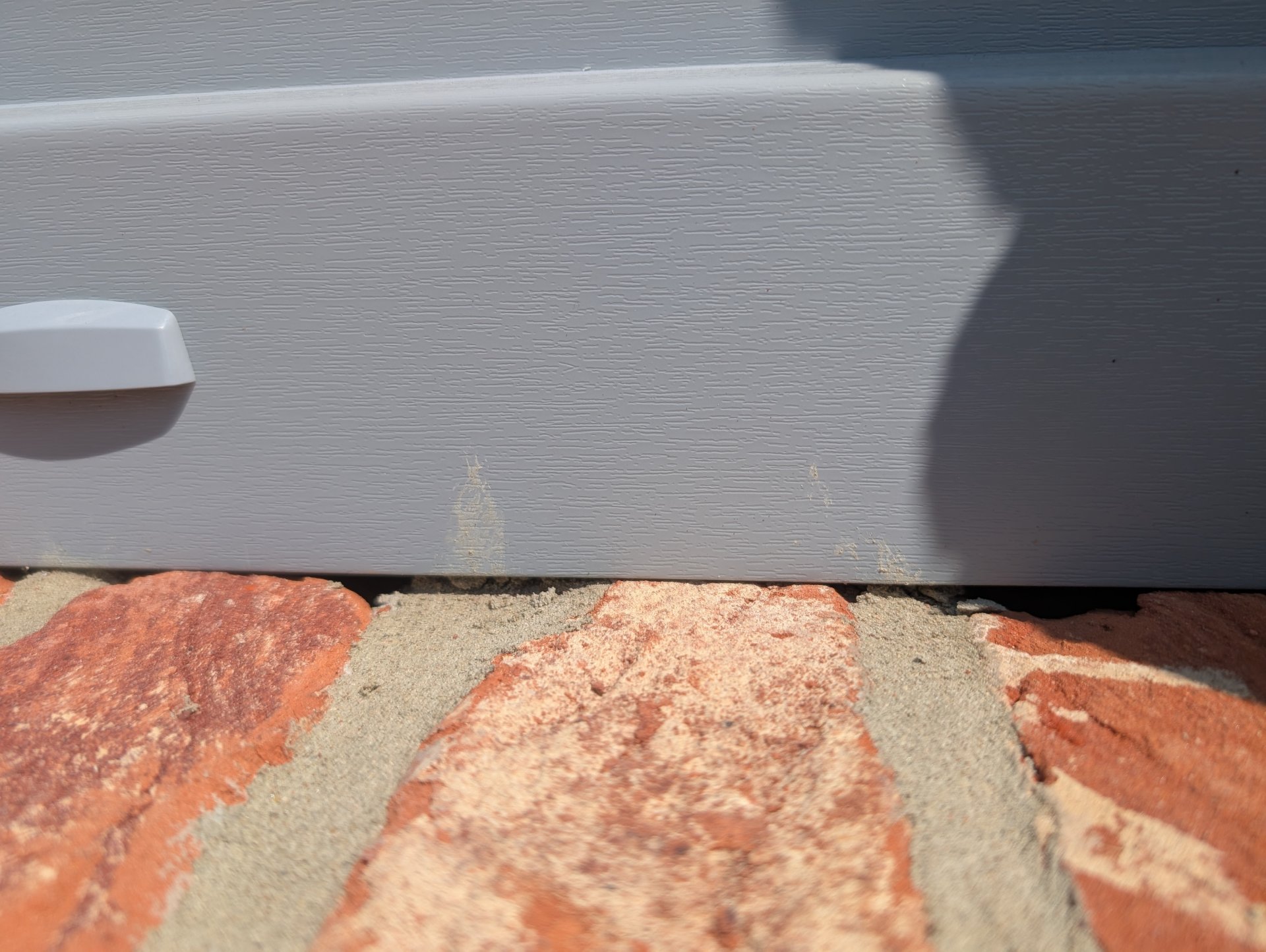

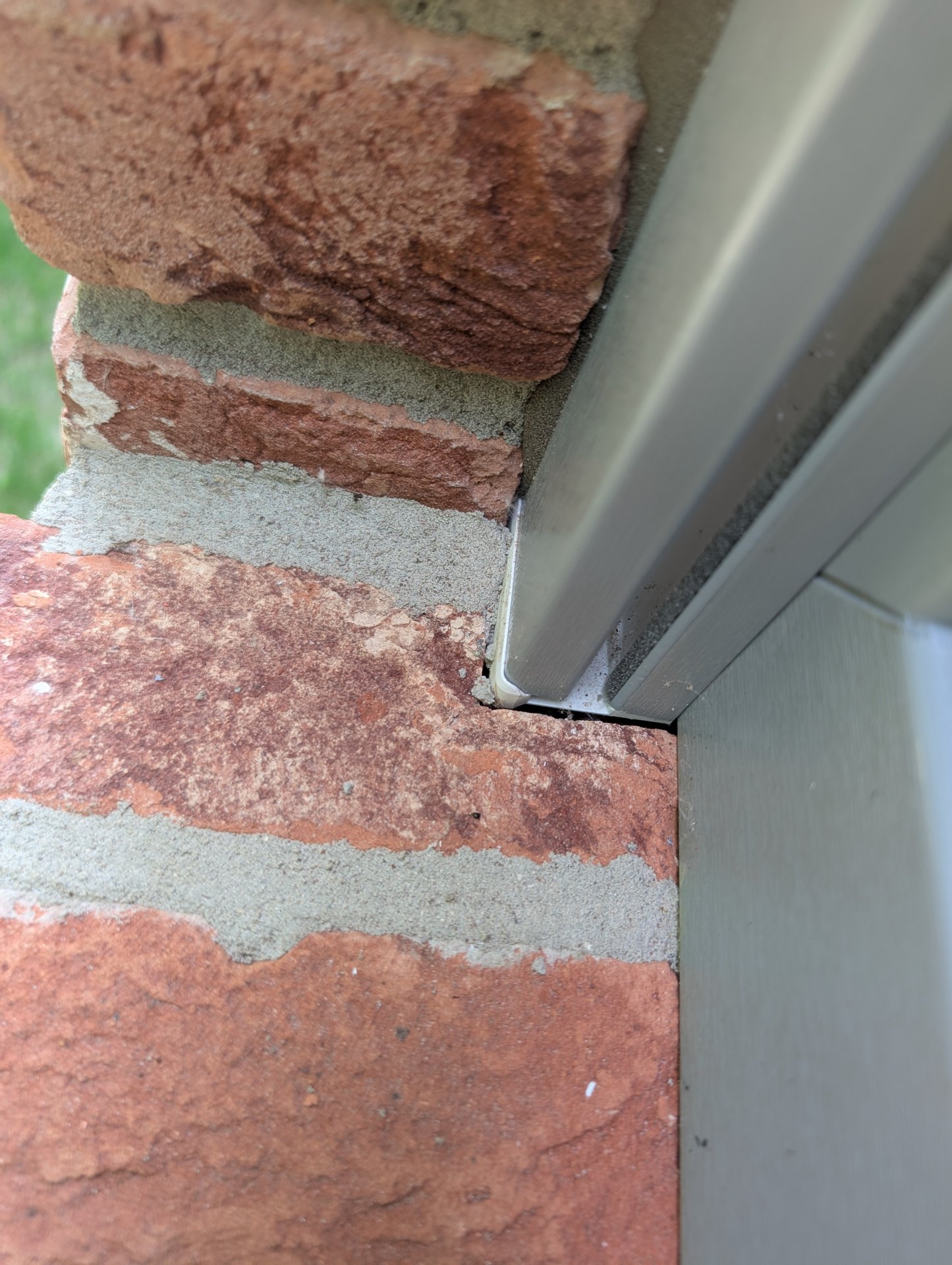

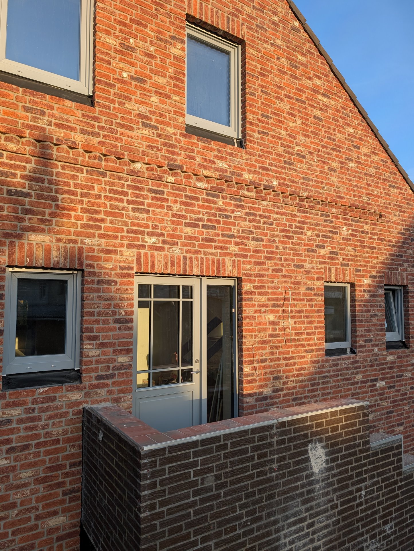

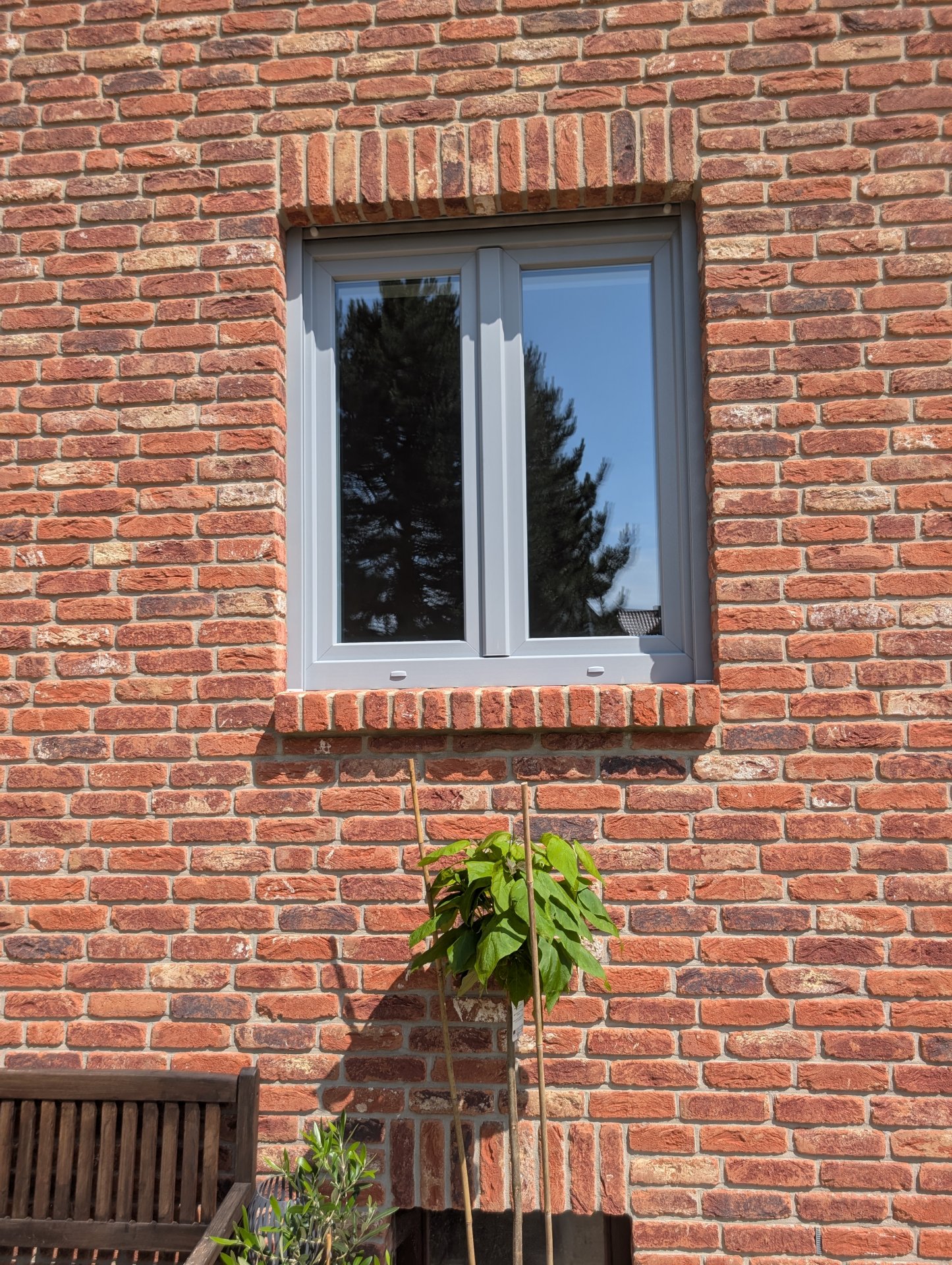

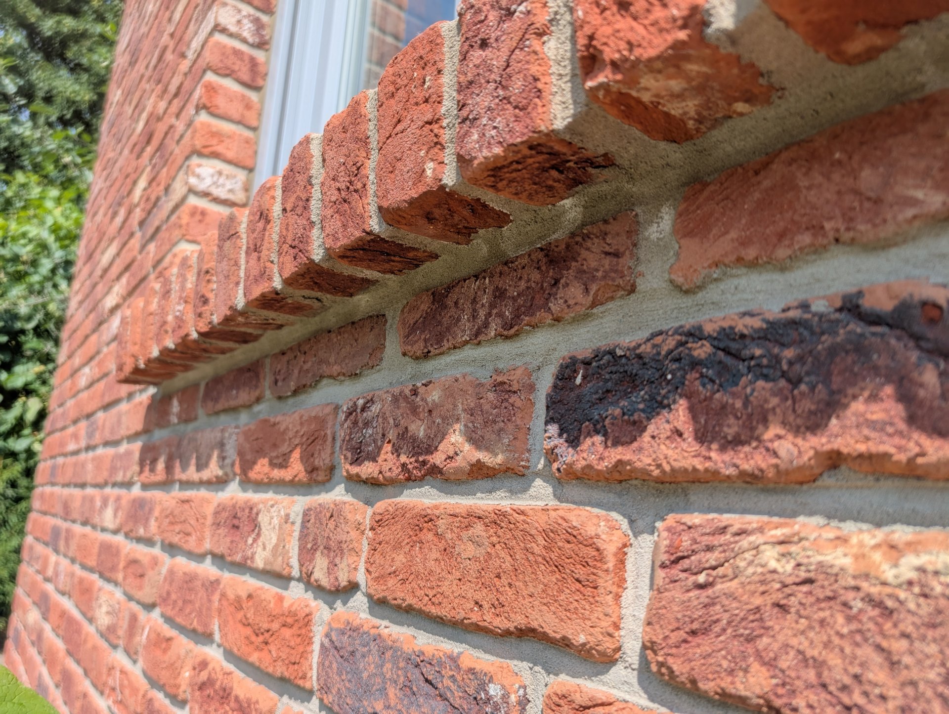

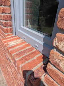

    Wir haben unser Haus von 1978 mit einer neuen Klinkerfassade und neuen Fenstern versehen.
    Nun bin ich mir nicht sicher wie ich am besten die Fuge zwischen Klinker und Fenster korrekt abdichte. Die Klinkerjungs erreiche ich nicht mehr und der Fensterbauer sagt sie wären dafür nicht zuständig.
    Dichtband bekomme ich ja nun nicht mehr rein und Silikon wird ja ehr nicht das Mittel der Wahl sein.
    Ich dachte es gibt da bestimmt etwas spezielles von z. B. bekannten Firmen wie S**A ( darf ich hier Namen von Herstellern nennen?)
    Außerdem fehlt doch unter der Fensterbank die Wassernase oder? Kann ich die selber mit nem Winkelschleifer herstellern und wenn ja wie tief und breit muss sie sein?
    Eine wasserführende Ebene unter der Fensterbank wurde komplett und überall verbaut.
    Fehlen euch noch Infos?
    Hier mal ein paar Fotos.
    Beim Dachüberstand bitte nicht verrückt werden, das Dach kommt dies Jahr noch neu.

    Z.B. Ottoseal M360

    Ok sowas in die Richtung hab ich mir vorgestellt.
    Muss ich den Klinker vorher irgendwie primern oder grundieren? Er samdet ja doch ein wenig und ist hydrophoniert.
