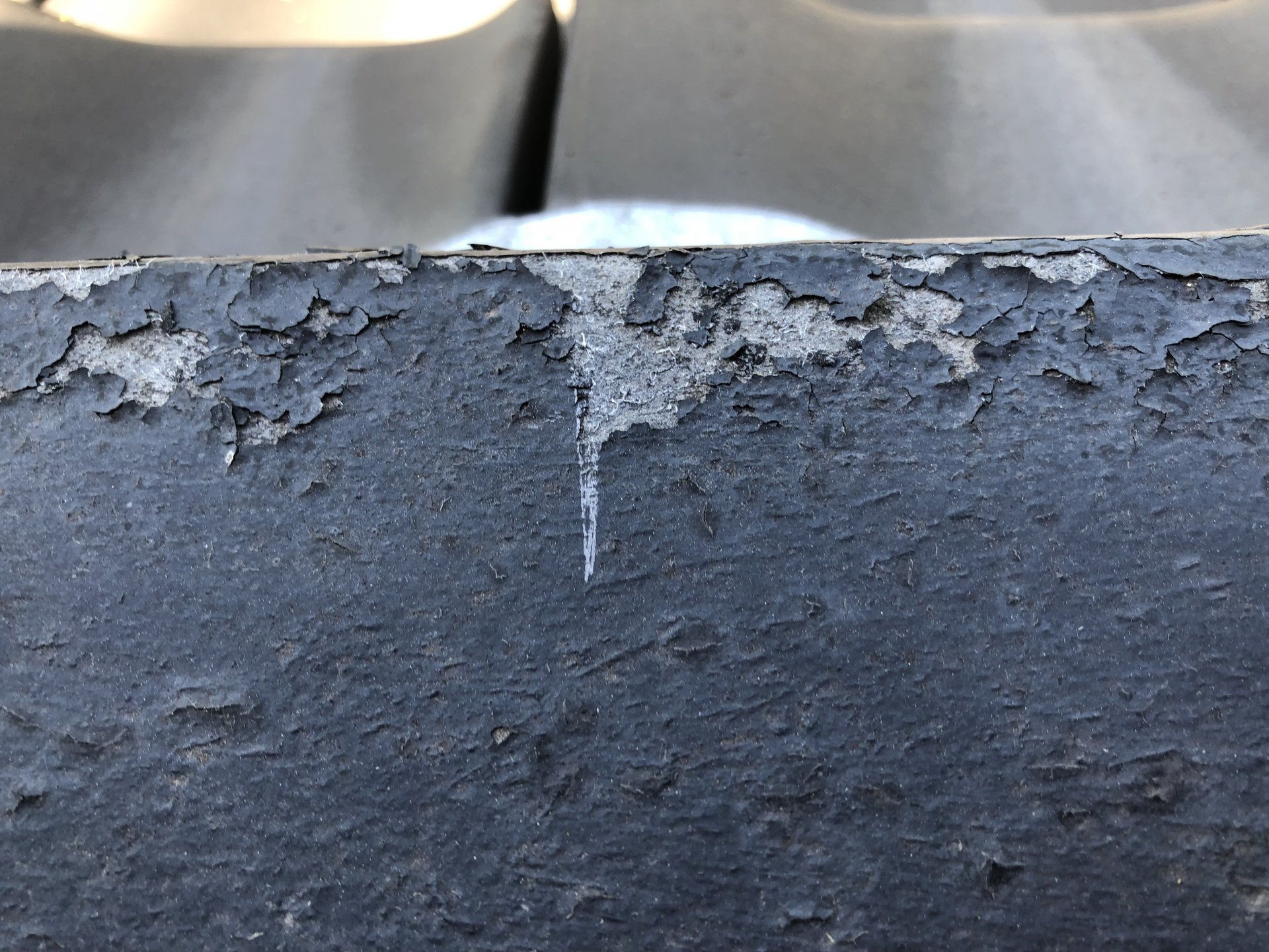

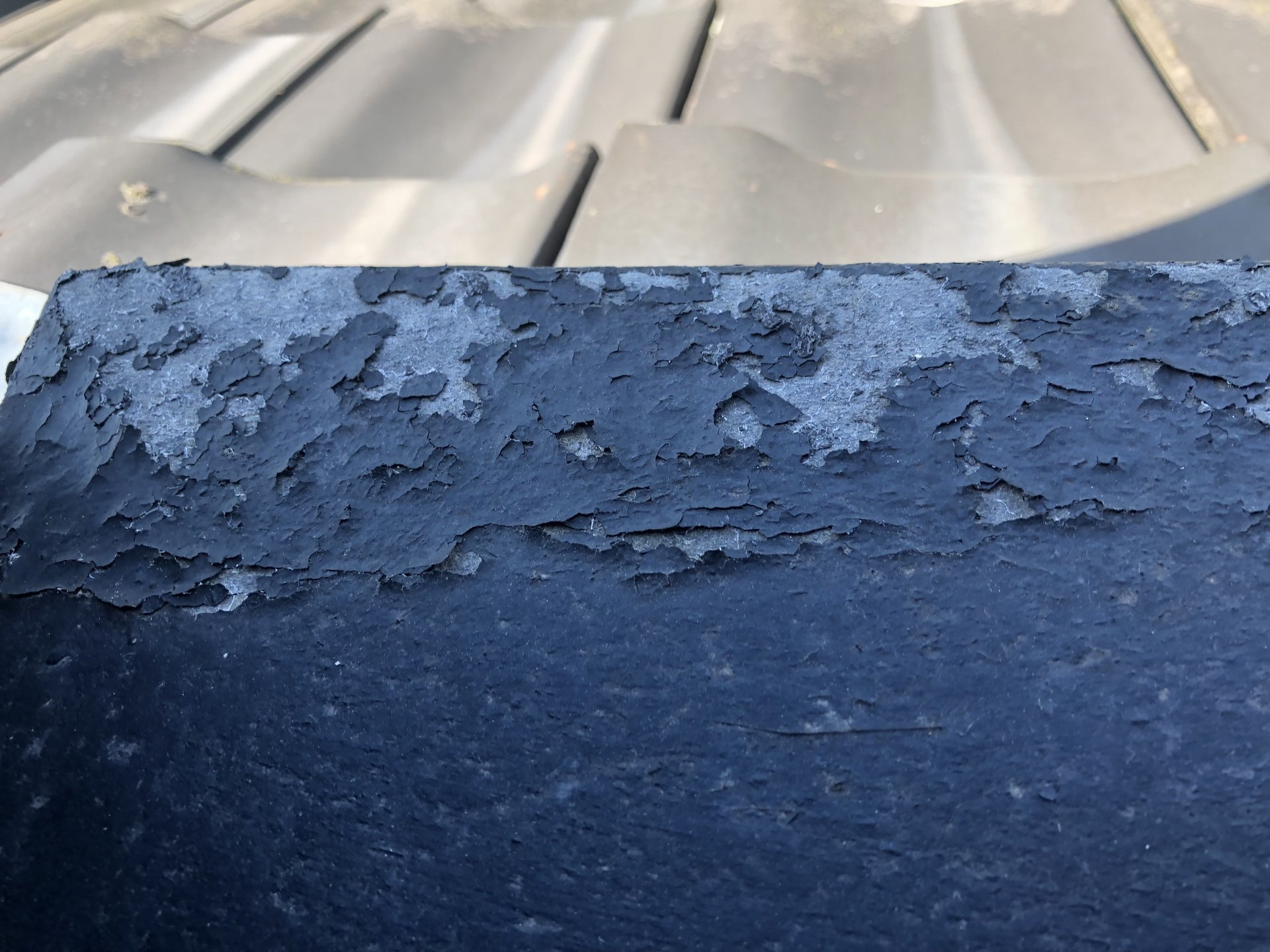

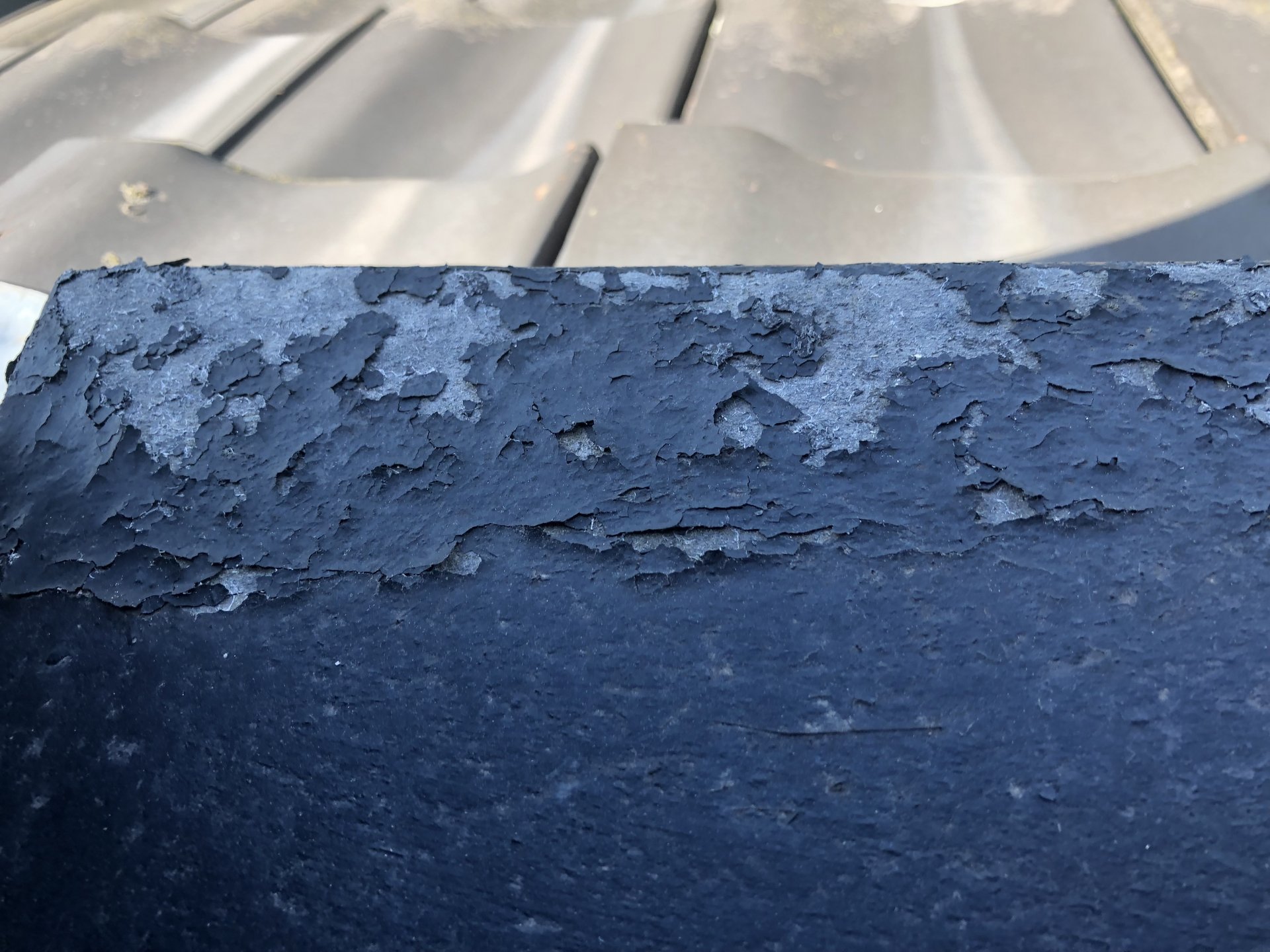

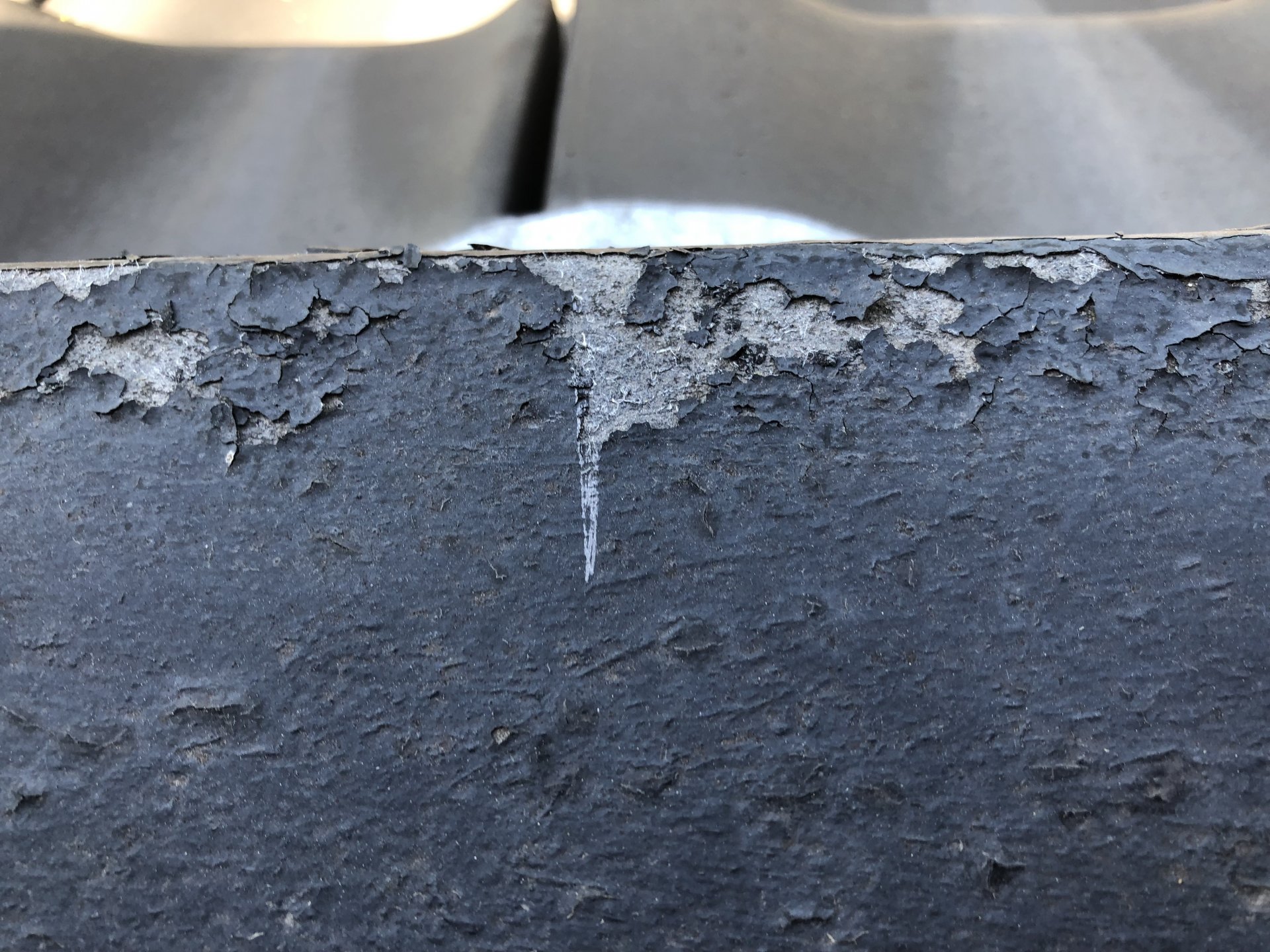

    Hallo Zusammen,
    wir müssten dringend die Fensterbänke außen sanieren, nun fragen wir uns, woraus sie denn gemacht wurden ?
    Kann es Asbestzement sein ? Kennt jemand solche Fensterbänke ?
    Vielen herzlichen Dank für Infos.
    Karina

    Sieht für mich aus wie Fensterbänke, aus was auch immer, die nur mit nem Anstrich überschmiert wurden der abblättert.

    Tja, dass sie gestrichen wurden, das ist uns bewusst, das hat scheinbar der Vorbesitzer gemacht, bevor er das Haus verkauft hat. Nun blättert die Farbe nach ca. 4 Jahren ab. Sie schimmern silber und haben eine zumindest optisch faserige Struktur (ich hab sie nie angefasst), der Dachdecker meinte direkt, es sind Asbest Fensterbänke, unser Fensterbauer war sich nicht sicher und es bleibt uns scheinbar nichts anderes, als ein Stück ins Labor zu schicken, denn niemand weiß, was das für Fensterbänke sein könnten ich habe ein wenig gehofft, dass hier jemand ähnliche Fensterbänke bereits gesehen hat.

    Und selbst, wenn irgendwer schon ein ähnlich aussehendes Material hat untersuchen lassen, hilft dir das nicht weiter. Um Gewissheit zu haben, musst du das schon beproben lassen. Oder du tust einfach so als ob, und lässt das direkt als Asbest haltig ausbauen und entsorgen.

    Dann brauchst du auf jeden Fall eine Analyse. Falls das Zeug asbesthaltig ist, darfst du, wenn ich das recht erinnere, keine wie auch immer geartete Ummantelung/Beschichtung aufbringen. Und die alte Farbe müsste vorher abgebürstet/geschliffen werden - beides bei Asbest aus gutem Grund nicht erlaubt.

    Da gehts nicht primär um die Versiegelung sondern um das Arbeiten an Asbest nicht zum Zwecke des Abbruchs oder der Entsorgung. Das wird von der Gefahrstoffverordnung nicht gedeckt. Das tifft womöglich auch hier zu. Ein Betrieb dürfte die Arbeit dann nicht ausführen.
    Ich seh hier sowieso das Problem, dass man die alte Farbe erst abschleifen müsste.
    Also bitte erst Testen lassen und dann weitersehen.

    Der Dachdecker sagte uns, dass es schade um unser Geld ist, da es definitiv Asbest ist, angeblich kennt er solche Fensterbänke. Das Labor sagte wiederum (anhand der Fotos), die Fensterbänke seien, wenn dann mit einem Zusatz von Asbest, und man kann es auf keinen Fall pauschal sagen, dass drin Asbest ist.
    Hilft uns aber alles nicht weiter.
    Bis auf die Farbe sind sie eigentlich völlig in Ordnung und wir überlegen nun, diese untersuchen zu lassen.
    Wie wir die Probe entnehmen sollen, wissen wir allerdings auch noch nicht. Nach der heutigen Auskunft in einem Labor reicht "daumengroße Probe" aus, nur mit der Zange kann ich es wahrscheinlich nicht "abknipsen", dafür ist das Material denke ich zu hart. Kratzen will ich eigentlich daran nicht, es ist ja -zumindest mit hoher Wahrscheinlichkeit - asbesthaltiges Material, auch wenn es schön draußen ist. Es bleibt spannend.

    Maske aufsetzen, Tüte drunter halten und mit einem Messer o.ä. eine kleine Menge direkt in die Tüte schaben. Tüte verschließen und ab damit ins Labor. Das muss gar nicht viel sein, Hauptsache das Labor kann davon etwas auf den Probenträger des REM schütten. So wie die Fensterbänke aussehen, kannst du von der Kante wahrscheinlich ein paar Späne abschälen.
