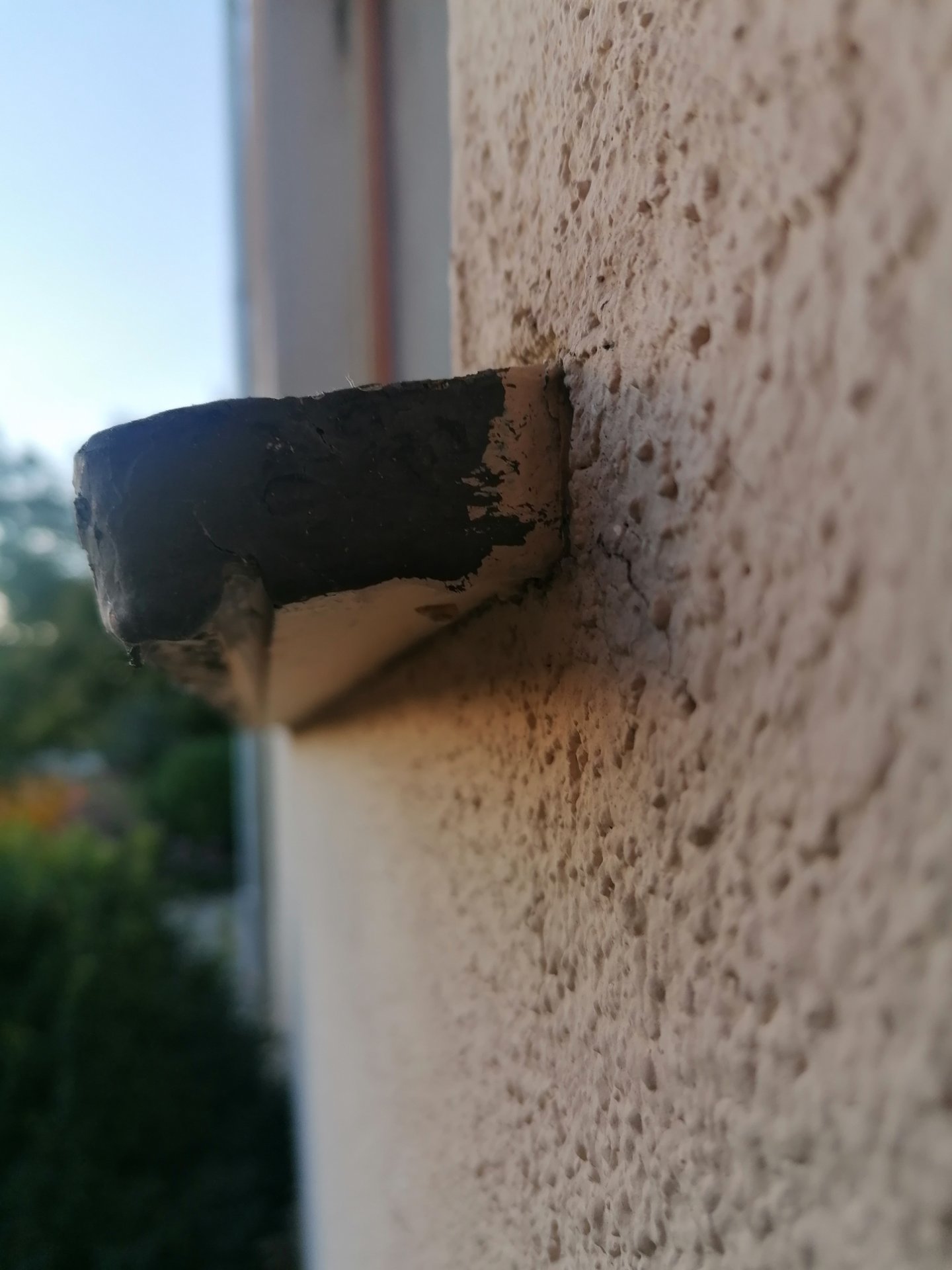

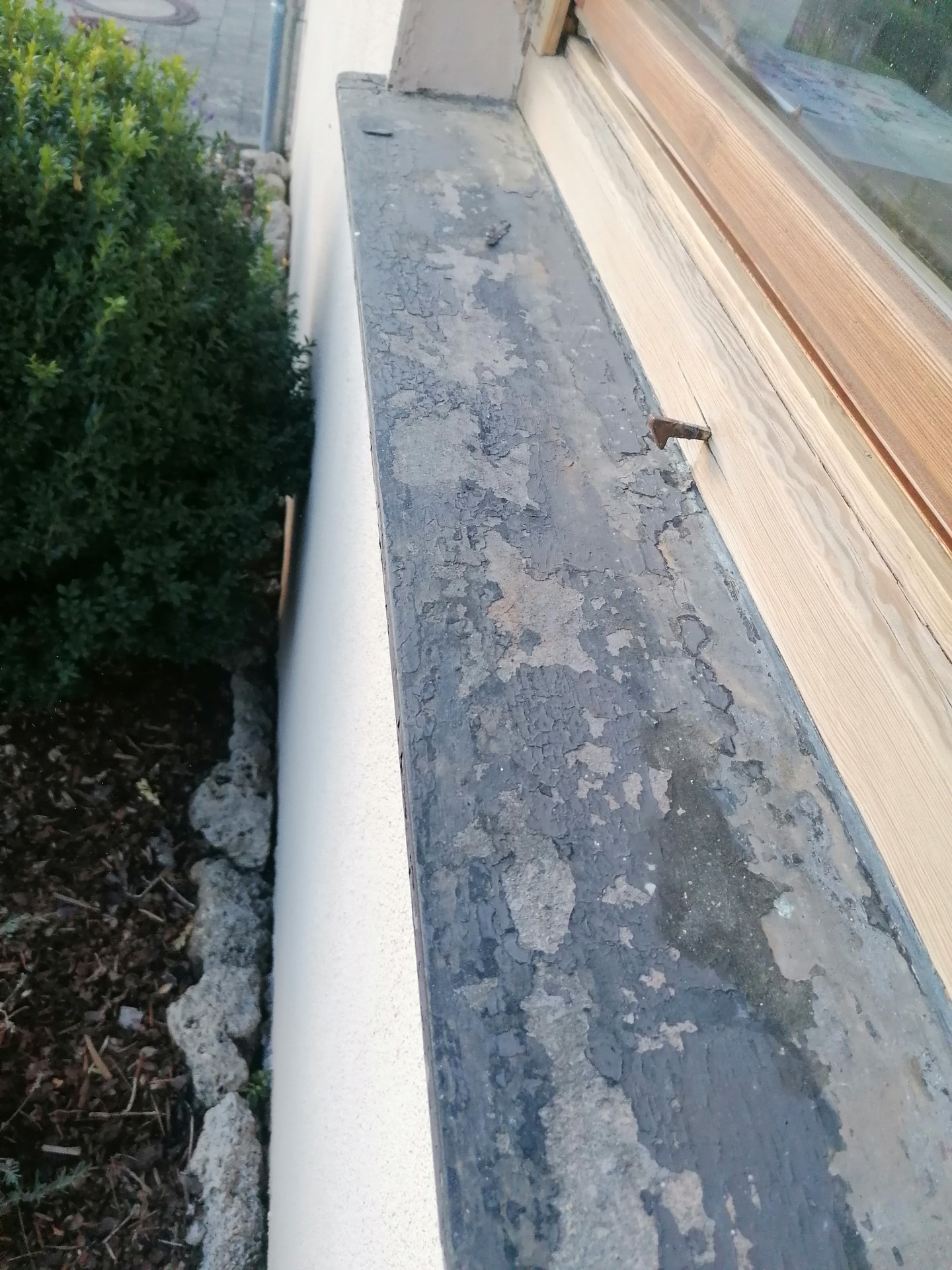

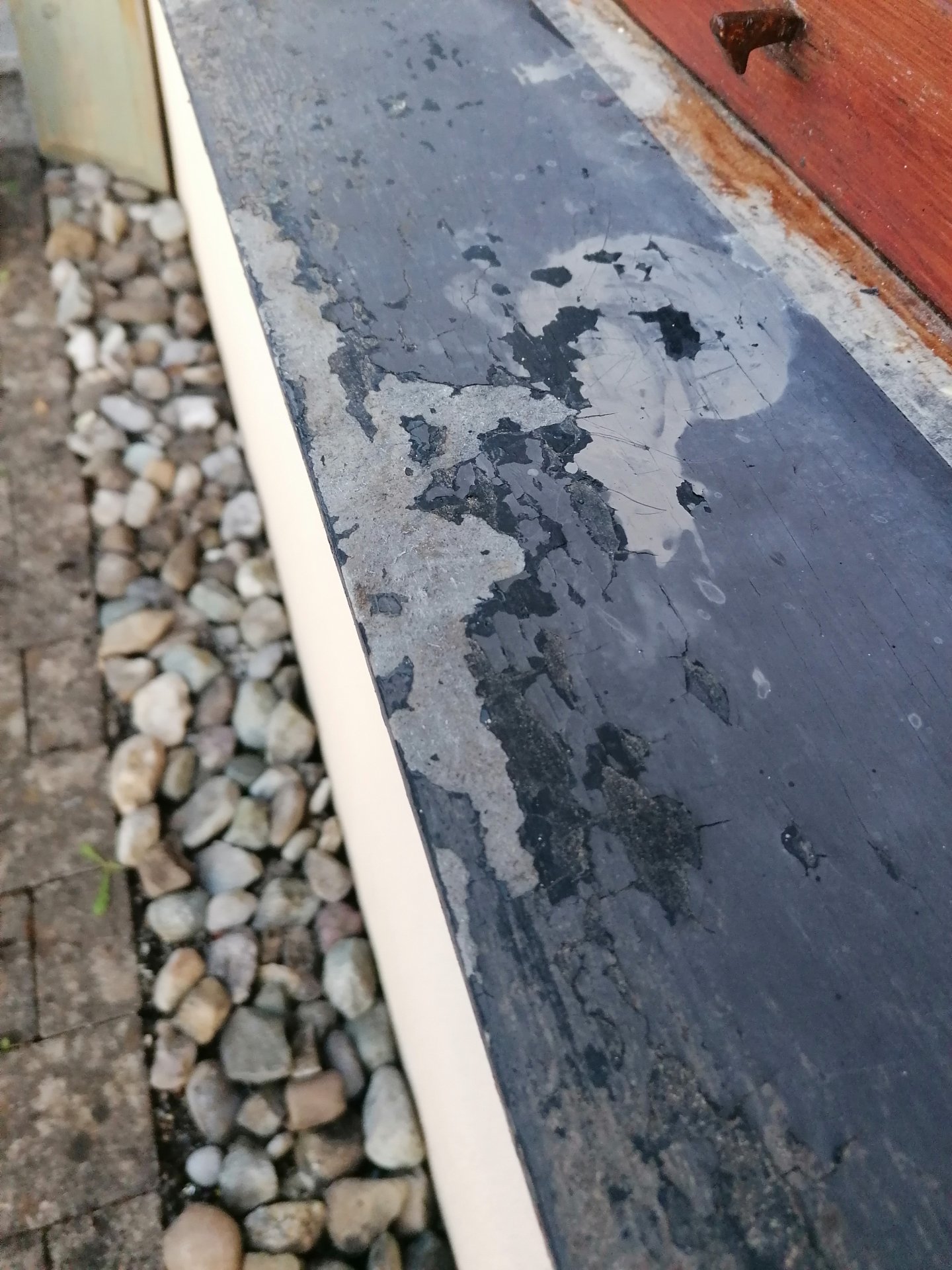

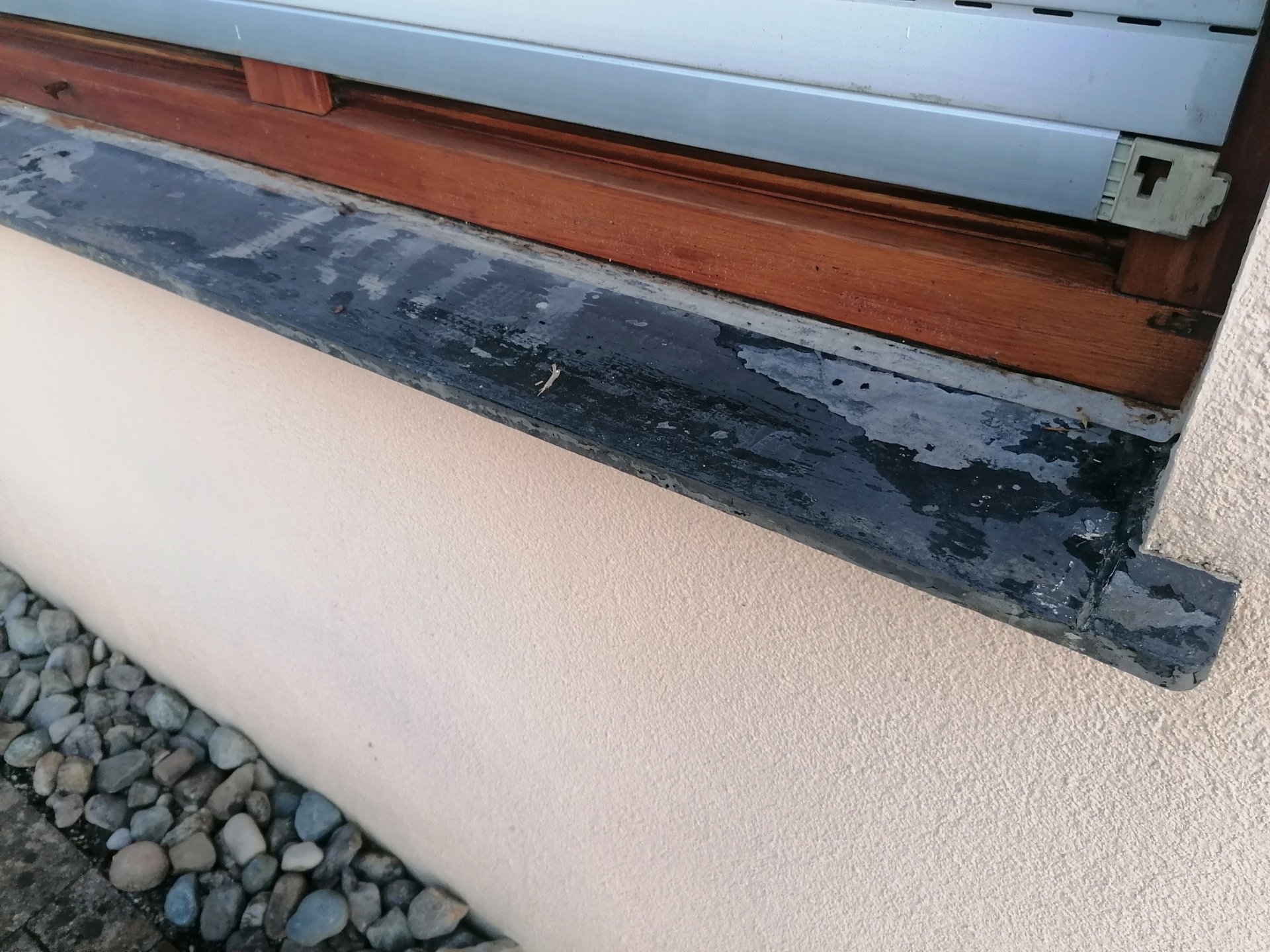

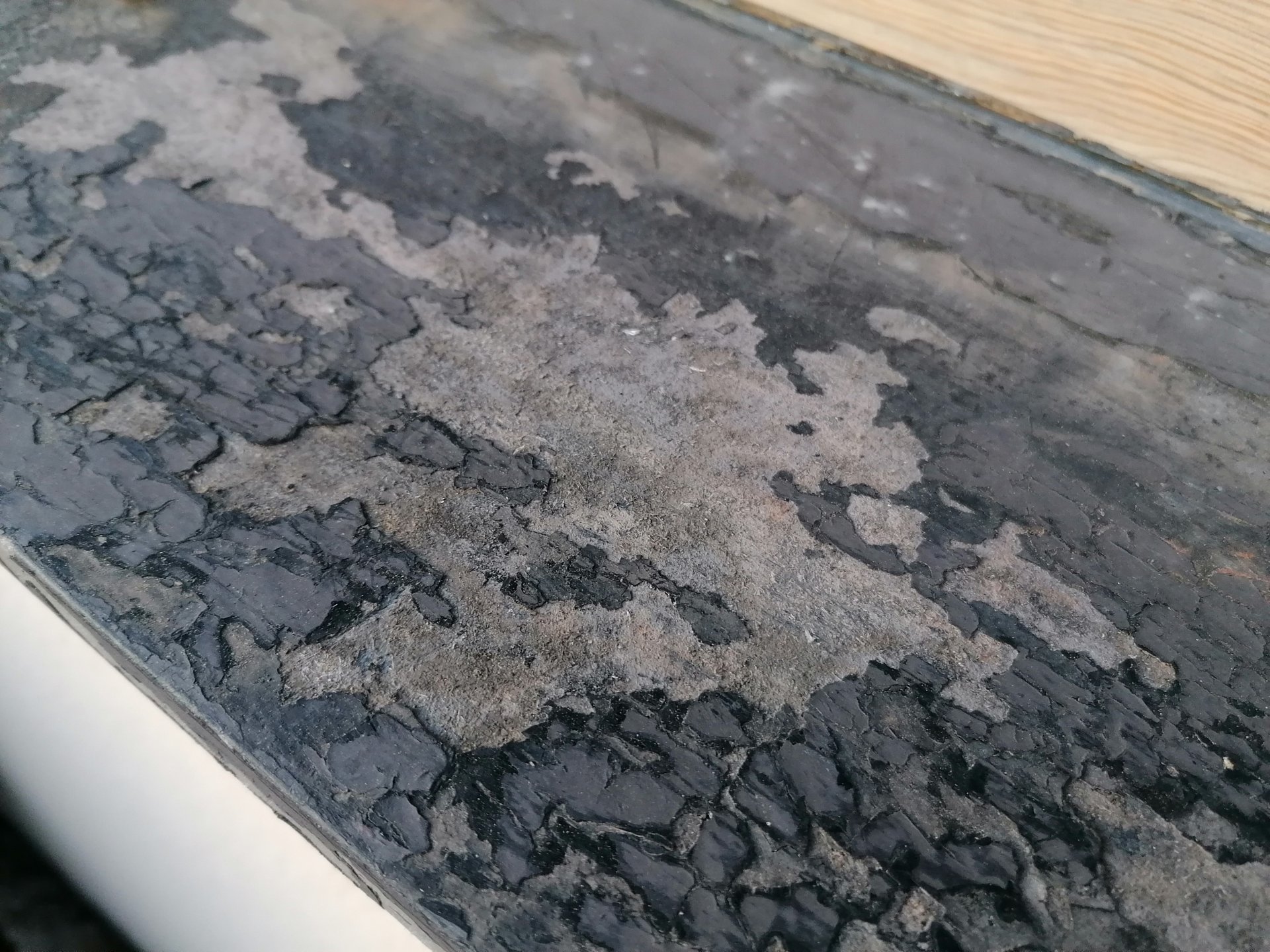

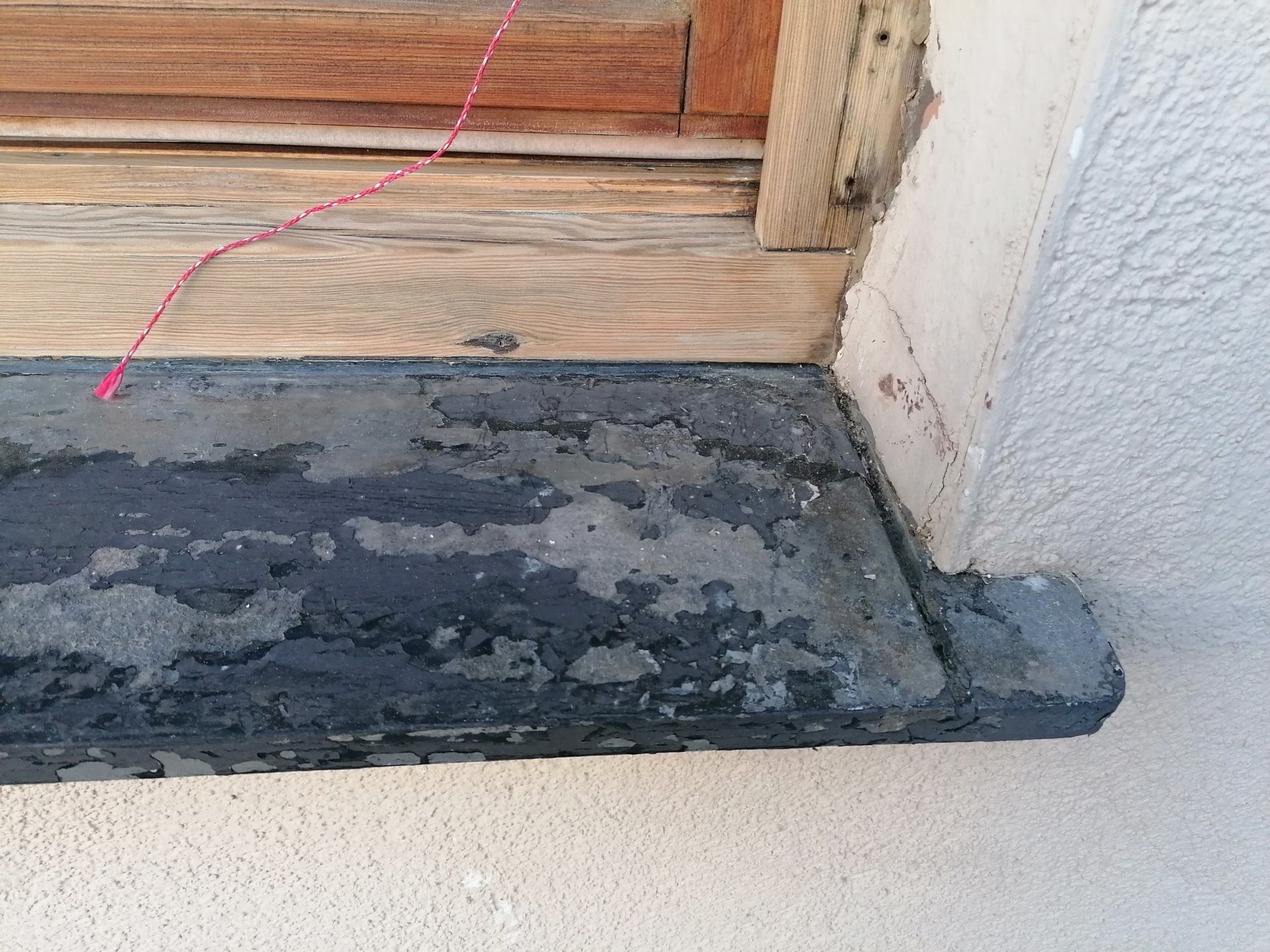

    Hallo Zusammen,
    ich bin neu hier und habe nun ein Thema bei dem ich eure Hilfe brauche...
    Ich habe ein Haus ca. Baujahr 1960, welches ich nach und nach renoviere. Nun ist es höchste Zeit die vorhandenen Holzfenster zu schleifen und zu streichen.
    In diesem Zug möchte ich auch das Thema der Fensterbänke außen angehen. So wie ich das einschätze, sind diese Fensterbänke solche Eternit Fensterbänke. Möglicherweise enthalten diese Asbest, hierzu habe ich ja schon einige Beiträge gelesen. Ich habe euch ein paar Bilder dazu angehängt...
    Mir geht es um die Farbbeschichtung, welche auf der Südseite inzwischen extrem abgeblättert ist. Und da komme ich nun zu der Frage, hat jemand von euch Erfahrung damit wie ich am besten vorgehe?
    Meine Idee war nun die "lose" Farbe mit einer Spachtel zu entfernen und dann Fensterbänke neu zu beschichten. Geht das oder gibt es ein Mittel, mit dem ich die komplette Farbe weg bekomme? Und wenn ja, was für eine Farbe kann ich dafür nehmen?
    oder wie ist eure Meinung dazu?

    Die europäische Gesetzgebung und die daraus resultierenden deutschen Regeln, Normen und Bestimmungen zielen darauf ab, keine Lebensverlängernden Maßnahmen für asbesthaltige Bauteile mehr zu gestatten. Dazu zählt auch die von dir geplante Neubeschichtung.
    Fachfirma für Asbestentsorgung anrufen, den Scheiß entsorgen lassen und neue Fensterbänke einbauen.

    Falls denn tatsächlich belastet. Aufschluss darüber gibt nur eine Analyse des Materials.

    Dem Grunde nach hast du Recht, aber bei dem Baujahr und bei den Fotos würde ich bereits online einen positives Testergebnis voraussagen wollen. Die 100 EUR kann sich der Fragesteller also sparen.

    Wäre der Austausch sowieso vorgesehen, würde ich die Dinger auch als Asbesthaltig annehmen. Aber der TE möchte die ja erhalten.

    Das spielt an dieser Stelle keine Rolle, was der TE möchte.
    Er weiß selbst dass es sich um Asbestzementtafeln handelt, da wird ihn auch kein Test vor bewahren.
    Raus den Mist, denn es gibt KEINE ZULÄSSIGE SANIERUNGSVARIANTE
