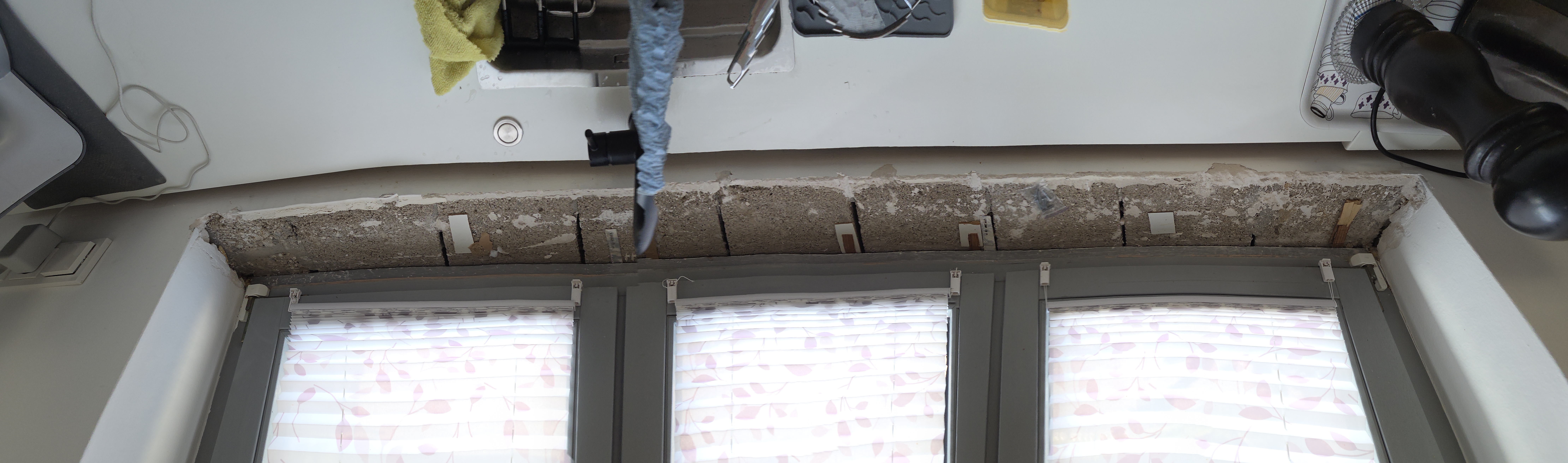

    Servus,
    Ich bekomme eine neue Küche und der Steinmetz liefert die neue Fensterbank inkl. AP.
    Die alte, dicke FB habe ich schon ausgebaut und nun muss ich die Laibung ein wenig beispachteln.
    Meine Frage an euch ist: soll ich auch die Fuge zwischen Holzfenster und Mauerwerk abdichten? Wenn ja, wie - mit Band oder mit Soudal Fensterschaum (den habe ich noch hier)?
    Fenster ist wie das Haus aus BJ 1995, Haus hat 5cm Außenämmung aus dem BJ.
    Ich habe 2 Wochen Zeit, dann kommt der Steinmetz.

    Die "Klotzung" unter dem Fenster sieht ja echt "zeitgemäß" aus. :hammer:
    Ist die Fuge ansonsten ausgeschäumt oder anderweitig mit Dämmstoff ausgefüllt?
    Mach mal oberseitig die Stoßfugen des Mauerwerks zu.
    Soll die AP bis in die Fensternische (also bis an den Blendrahmen des Fensters geschoben werden? Dann kauf dir ein Dichtband, was du an der Stirnseite der AP anklebst bevor sie an den Fensterrahmen geschoben wird.

    95er BJ heißt Bauantrag von 94 :( da ist wäre schon damals noch Luft nach oben gewesen...
    Von Schäumung o.ä. sehe ich da nichts. Mit welchem Material würdest du die Fugen schließen?
    Kein Dichtband mehr zw Rahmen und Stein? Nur Kompriband stirnseitig?
    Die Fensterbank wird komplett reingeschoben, sodass eine kleine Fuge zum Fensterrahmen entsteht.

    Füll die Fuge unter dem Fenster mit Dämmstoff und klebe ein Dichtband davor.

    Das kann ich ja mit dem Fensterschaum machen, richtig?
    Einfach Mörtel für die Fugen zw den Steinen und damit das ganze glatt ziehen?

    Und dann das Band nicht vergessen. Da kann man dann direkt die FB ranschieben
