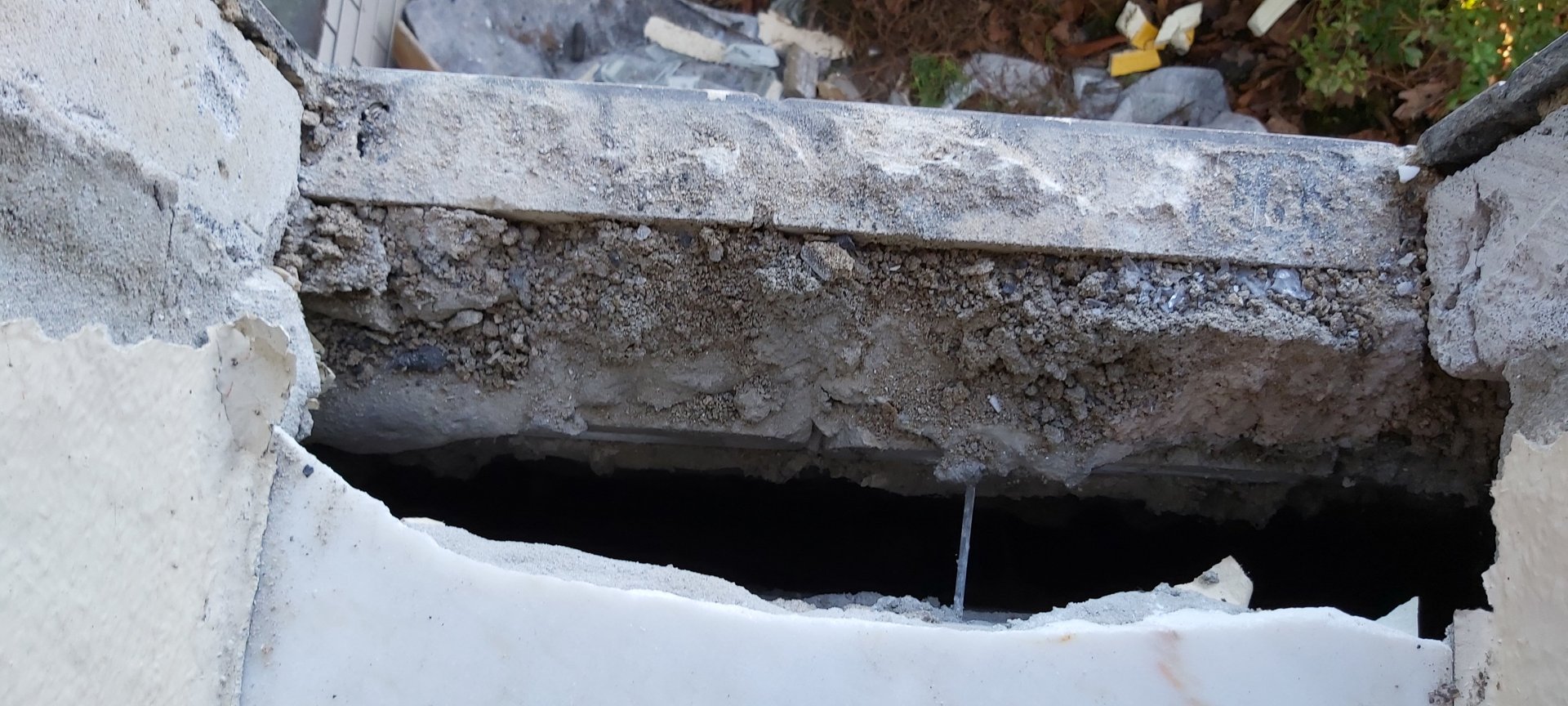

    bei mir wurde ein Fenster eingesetzt. Das Mauerwerk ist zweischalig.
    Vorher war da ein Glasbau-fenster was relativ dick war und über den Hohlraum ging. Das neue Fenster ist schmaler, so das ich eine neue Fensterbank einbauen muss.
    Welcher Aufbau ist ratsam? Also wie verschließe ich den Hohlraum zwischen den Mauerwerken und unterhalb der Fensterbank?

    Den Hohlraum zur Dämmung mit Perlite ausfüllen wäre schon mal sinnvoll.
    Dann ein Holzfensterbrett darüberliegen und zB seitlich einputzen.
    Steinfensterbank ist auch möglich, bildet aber eine Wärmebrücke zum kalten Fensterrahmen.
    Einfach Fensterbank in ein Fliesenkleber- oder Mörtelbett drücken und
    mit der Wasserwaage mit 2-3 mm Gefälle zum Raum hin einsetzen.

    Muss ich da nicht ein klinkerstein oder ytong Stein zwischen setzen bevor ich die Fensterbank draufsetze?

    Nein warum?
    Es muß nur luftdicht sein.
    Du kannst aber zB eine zementgebundenen Platte darauf kleben und dann die Fensterbank

    Kannst auch ne wedi Platte setzen

    Das ist doch außen oder?

    Wer baut denn in die raumseitigen Fensterbänke Gefälle?

    Mach doch mal ein Bild von der Frontansicht. Ist ein Fenstebankanschlussprofil vorhanden? Ich denke nicht das man von Sinnvoll reden kann wenn der Hohlraum einfach mit Perlite ausgefüllt wird. Warscheinlich würde es schon reichen wenn man eine Granitfensterbank ohne weiteres einsetzt. Links und rechts etwa 2cm einkerben und unters Fenster schieben.

    Wer zu faul ist den Leibungsputz wegzustemmen, der baut sich ein zu kleines Fenster ein und doppelt die Flächen dann mit WEDI-Bauplatten auf.

    Minimales Gefälle falls das Fenster bei Regen mal offen steht
    oder die Blumen zu heftig gegossen wurden...
    Hier geht es wohl nur um den unteren Abschluß und nicht um die Laibungen
