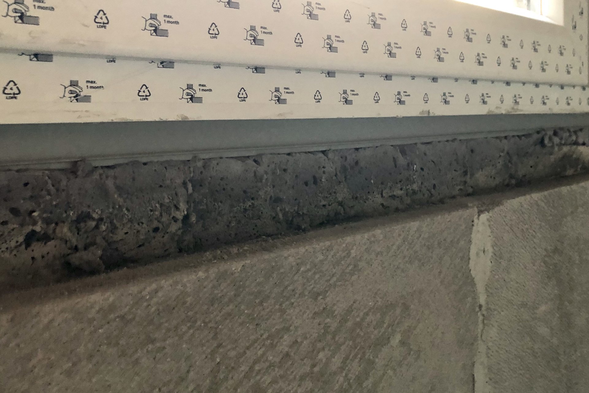

    Hallo liebe Bauexpertengemeinde,

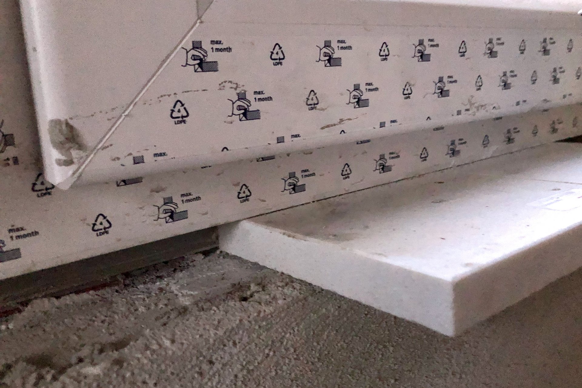

    wir bauen unser Kaffeemühlenhaus (BJ 1938) derzeit um und hoffen, dass wir im Juni endlich einziehen können. Derzeit beschäftigt uns die Fensterbretter. Die Fensternischen haben wir aus energetischen Gründen mit Ytong ausgemauert. Wir haben uns für Fensterbretter aus Stein entschieden. In unseren neuen Fenstern ist ein Fensterbankanschlussprofil vorhanden. Die Fenster sind relativ weit Innen eingebaut, sodass nur eine geringe Auflagefläche für die neuen Fensterbänke vorhanden ist (siehe Foto). Vom Fensterbankanschlussprofil bis zur Brüstungsvorderkante sind es ca. 5 cm. Wir dachten so an einer gesamten Fensterbanktiefe von ca. 15 cm, damit auch mal ein Blümchen darauf Platz findet. ;-) Wenn es einige cm mehr werden könnten wäre auch nicht schlecht. Wir haben nun etwas bedenken, dass die geringe Auflagefläche nicht ausreicht, um den neuen Fensterbänken Stabilität zu geben. Ich dachte schon an Winkel. Aber wie soll ich die mit dem Stein verbinden? Habt Ihr einen Rat für uns oder machen wir uns unnötig sorgen?
    Vielen Dank im Voraus für Eure Anregungen.

    Tja - Winkel auf den Stein schrauben und danach überputzen wäre eine optisch passable Lösung gewesen.
    Andere Frage: Dichtband zwischen Fenster und Baukörper als Luftdichte und dampfdichte Fugenausbildung kennt Ihr nicht? Wollt Ihr nicht? Wisst Ihr nicht?

    Der Fensterbauer hat um alle Fenster ein Kompriband gelegt und soweit ich beurteilen kann von außen Folie verklebt. Innen ist nichts verklebt! Die alten Fenster hatten keine Folie und wurden nur mit Bauschaum eingebaut.

    Fenstereinbau:
    innen luftdicht, außen schlagregendicht und difffusionsoffener als innen,
    Fugen voll ausdämmen.
    Fensterbank mit Winkel oder Konsole befestigen- nicht nur unterklemmen, außer bei schmalen, die nicht belastet werden.
    Bei einer breiten Fensterbank mußt du die Blumen jedesmal freiräumen
    wenn du es voll öffnen willst.
    Holzfensterbänke sind hinsichtlich Wärmebrücken besser.

    Ich seh auf den inneren Fotos nur Bauschaum - also fehlt das raumseitige Fugendichtband
