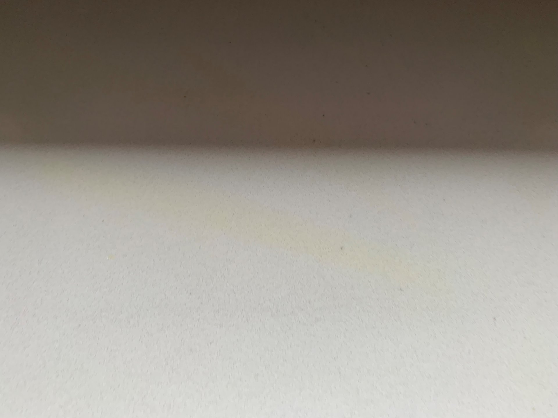

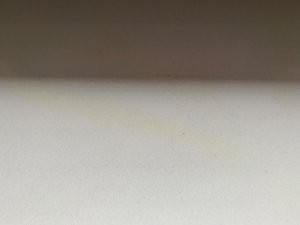

    ich habe bei uns im Haus Agglo Marmor Fensterbänke verbaut. Nun wurde vor kurzem das Haus im EG komplett verputzt, wodurch immer noch eine relativ hohe Luftfeuchtigkeit vorherrscht. Die Trockenbauer haben auf einer Fensterbank Nägel für ihren Magazinschrauber liegenlassen über mehrere Tage. Durch die Feuchtigkeit hat das Metall jetzt anscheinend irgendwie mit der Fensterbank reagiert, sie hat zwei leicht gelbliche Streifen (ist auf dem Foto etwas schwerer zu erkennen).
    Bekommt man die mit irgendeinem Mittel wieder weg oder hilft nur abschleifen oder ähnliches?

    Bei Naturstein mit dichtem Gefüge hätte ich behauptet man bekommt das sauber, aber dass da sieht halt eher nach Kunststein aus (Mineralguss?) da kann man dir das schlecht sagen, man weiß nur ungefähr was das für ein Material sein könnte, man weiß nur ungefähr wie porig es ist, usw... Frag mal den Hersteller was für ein Mittelchen die da empfehlen, irgendwas aus dem Baumarkt/Netz zu kaufen und es einfach mal draufzuschmieren würde ich nicht empfehlen, damit verhunzt den Stein evtl. endgültig und großflächig.

    Bei Rost auf solchen Fensterbänken hat man kaum eine Chance. Am besten direkt den Verursacher auffordern den Schaden zu beheben. Diese Fensterbänke kosten nicht die Welt und können auch vom Verputzer getauscht werden.. Der kann die dann auch direkt neu anputzen.
