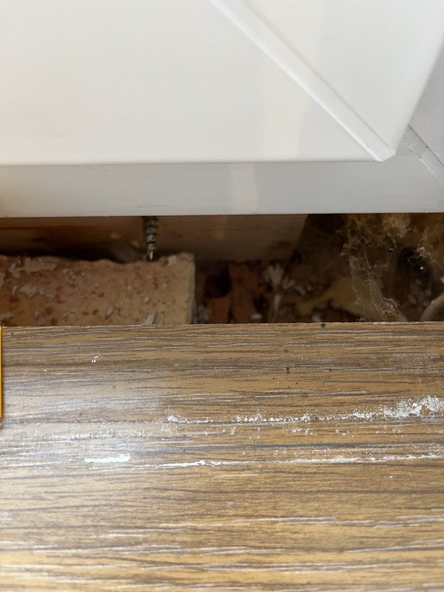

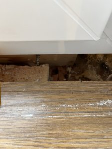

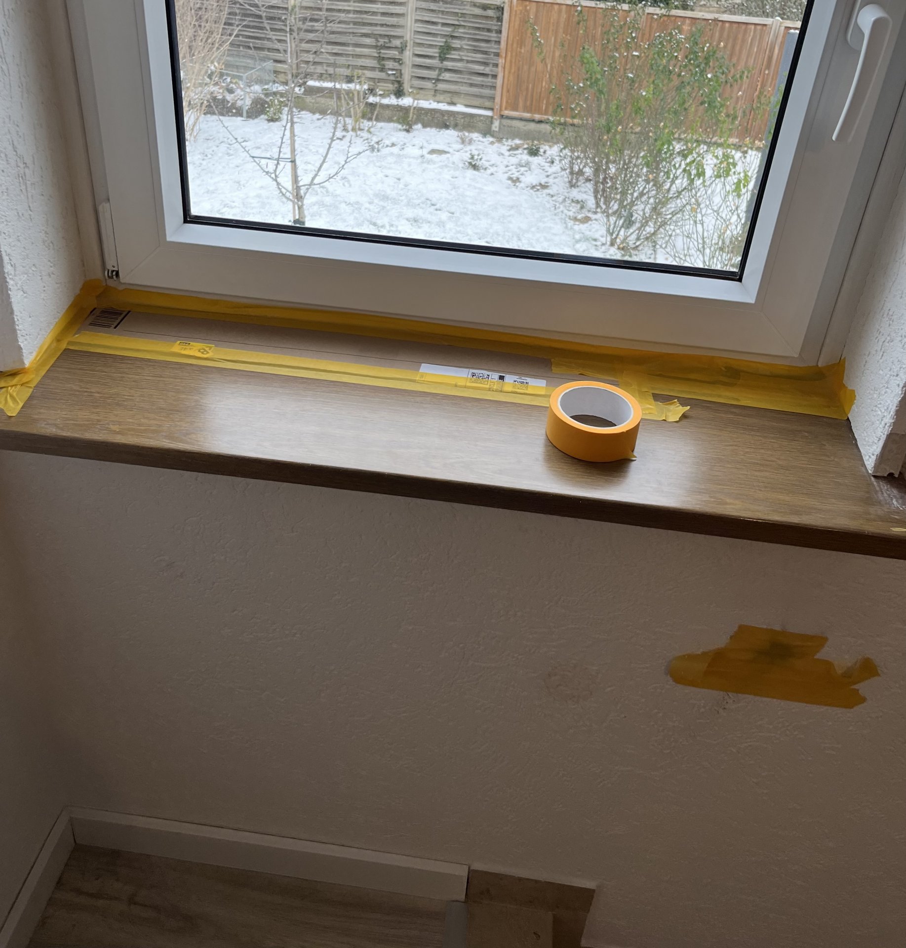

    nachdem ich bereits einen Beitrag zum Fensterbanktausch über der Heizungsnische gepostet habe geht’s jetzt zum nächsten Problem :-)
    Ich habe die alte Holzfensterbank über einer massiv Mauer entfernt, und musste mit erschrecken feststellen, dass diese lediglich mit Gipskarton Bruchstücken unter das Fenster geklemmt war. Darunter sind direkt die Hochlochziegel zu erkennen. Ein FBA ist nicht verbaut. Die Fensterbank war von außen an ein Stück Holz verschraubt. An das gleiche Stück Holz wurde die Alu Fensterbank außen verschraubt. Darunter sind auch direkt die Ziegel erkennbar. Zieht man beide Fensterbänke heraus, kann man direkt aus einem 5cm Spalt nach außen schauen…
    Meine Idee wäre jetzt, erstmal die Hochlochziegel mit Mörtel zu verputzen, sodass eine geschlossene Fläche entsteht. Dann unter dem Fenster ausschäumen, und von innen die Fensterbank mit Natursteinkleber verkleben. Außen eine Abdichtungsbahn verkleben und dann die außen Fensterbank verkleben.
    Wie würdet ihr vorgehen? Danke im Voraus, Tobias
