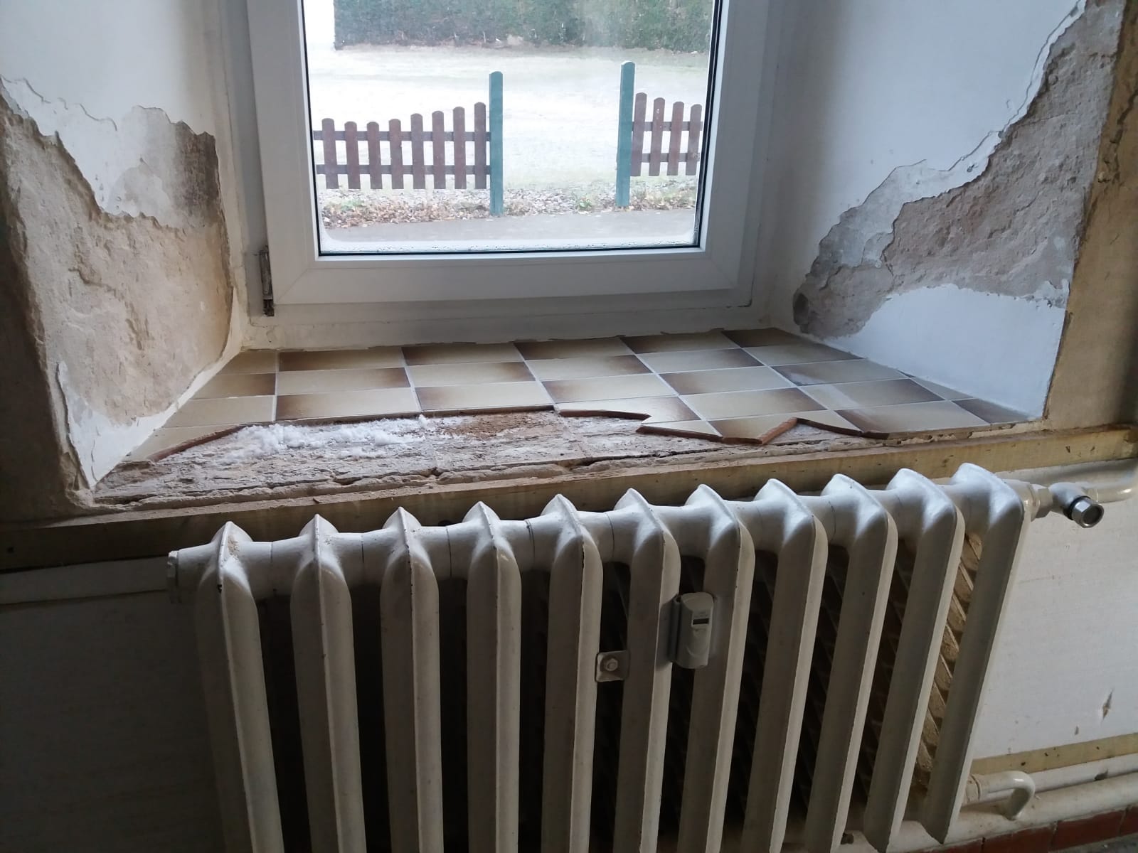

    Hallo liebe Handwerker,
    ich bräuchte mal euren Rat.
    Es geht um die Fensterbank (innen) in meinem alten Abstellraum.
    Die Fensterbank ist mit Fliesen ausgelegt. Die vorderen Fliesen waren kaputt, also habe ich sie entfernt.
    Ich hatte nun den Einfall die Fensterbank innen einfach mit Beton zu gießen.
    Also einfach vorn eine Holzlatte dran und abdichten damit der Beton nicht rausläuft und nun in den freien Raum ca. 3-4 cm hoch mit Beton füllen.
    Denkt ihr das hält? oder würdet ihr etwas anderes als Beton empfehlen?
    Neue Fliesen wollte ich nicht extra drauf machen, da es sowieso nur ein Abstellraum ist und der Beton oder was auch immer dann genommen wird, sieht sicher auch gut aus.

    danke für die Antwort.
    Würdest du Beton empfehlen oder etwas anderes?
    Was würdest du den zum Verputzen von dem abgefallenen Putz (siehe Bild) empfehlen?
  4. #4 Fabian Weber, 27.01.2020
    16.470
    6.577
    Ich würde Rotband nehmen und vorher mit Quarzgrund grundieren.

    Fensterbank und Laibungsputz
    Eine Betonfensterbank bildet eine erhebliche Wärmebrücke zum Fenster und zur Mauer.
    Ich würde nach dem Fliesenabschlagen eben beiputzen und dann
    eher zB eine 20 mm Holzfaserdämmplatte unterlegen und
    darauf eine Fensterbank aus einer Sperrrholz-, Muliplex- oder Massivholzplatte zuschneiden.
    Da es sich offenbar um einen Altbau handelt, der evr feuchte Wände hat:
    besser keinen Gipsputz verwenden sondern losen Putz abschlagen,
    ebenfalls evt vorhandenen Gipsputz beseitigen.
    Dann nur mit (feuchtebeständigem) Kalk- oder Kalkzementputz beiputzen.
    Nach einigen Wochen Abbindezeit kann mit Silikat- oder Mineralfarben gestrichen werden,
    die schimmelverhindernd wirken aufgrund deren Alkalität

    @malta5000
    Natürlich vorher die restlichen Fliesen wegschlagen.
    Danach würde ich eher "Wedi"-Platten unterkleben, darauf läßt sich dann eine Multiplex-Platte einfach verkleben und mit ein bisschen Leinöl einlassen.
    Leinöl ist billig, ökölogisch und läßt sich hervorragend verarbeiten.
    Haben wir bei einem Kunden letztes Jahr gemacht (alter ehemaliger Pferdestall): Die Maserung sieht wirklich toll aus.

    Hallo Werner,
    die Holzplatte besser nicht verkleben, damit sie leicht ausgetauscht, geschliffen und ggf nachbehandelt werden kann.
    Die hält auch wenn sie nur aufgelegt und der Putz zum besseren Halt seitlich etwas ausgestemmt wird .
    Wedi ist ja nicht so ökologisch und teurer-
    die würde ich eher im Bad verwenden, wenn's vielleicht nötiger ist
    Fensterbänke immer allseitig ölen und besonders die Hirnholzflächen mehrmals einlassen.
    Nach Erwärmung im Wasserbad wird das Öl dünnflüssiger und dringt tiefer ins Holz ein.

    Hallo Andreas,
    an dieser - durchaus kondens-problematischen Stelle (Heizkörper nicht an ....) rate ich trotzdem zu Wedi-Platten.
    Und ja, Du hast Recht, ein Verkleben ist nur dann notwendig, wenn die Ebenheit nicht 100% ist (böse ausgedrückt, nicht fachmännisch hergestellt wird.
    Wenn aber doch eine Verklebung, dann auf keinen Fall Leinöl unten.

    Gerade weil es eine Innenfensterbank ist wäre etwas Dämmung unter der Fensterbank sinnvoll,
    da direkt am Fensterrahmen nur 60-70 mm Abstand sind zwischen Innen- und Außenluft
    und nicht vielleicht 70 cm wie bei den angrenzenden Wänden.
    Deshalb gibts ja auch an Fensterlaibungen häufig Schimmel,
    weil hier der kälteste Bereich ist mit hohem Kondensatrisiko.
    Holzfensterbänke dämmen dann auch noch besser, als wenn eine Steinfensterbank
    direkt gegen den relativ kalten Fensterrahmen gesetzt wird.

    Hallo liebe Leute,
    danke für die vielen Antworten.
    Also, der Heizkörper geht noch und ist auch in Benutzung, aber nur Frostschutz.
    Das ich da eine richtige Platte drauf machen kann ist natürlich möglich, ist mir aber zu viel Arbeit.
    Es ist nur ein Abstellraum und extra die Platte zurecht schneiden und dann einfassen ist aufwändig für mich, da ich eigentlich kein Handwerker bin.
    Die Idee von malta5000 mit dem Kalkzementputz klingt gut und nach etwas googeln denke ich das wäre das richtige.
    Wenn ich die Fliesen noch abschlage und da dann diesen Kalkzementputz anstelle des Betons rein schütte und glattstreiche, sollte das doch eine relativ glatte Oberfläche geben.
    und müsste auch halten oder?

    Kalkzementputz hält hier so wie an der Wand.
    Wie glatt es wird hängt von deinen Fähigkeiten ab.
    Auftragsstärke wie bei allen Putzen: ca 3 x das Größtkorn des Sandes ergibt die Putzstärke.
    Wenn die Oberfläche nicht mehr belegt, sondern sichtbar bleiben soll kannst du die
    nach dem Abbinden, frühestens nach einigen Tagen, noch mit Außenspachtel auf Zementbasis überspachteln.

    also ich denke ich werde den Kalkzementputz nehmen.
    aber wegen der Auftragsstärke.. ohje
    "Auftragsstärke wie bei allen Putzen: ca 3 x das Größtkorn des Sandes ergibt die Putzstärke."
    Ich würde den "Baumit Kalkzementputz 25 kg" nehmen aus dem Hornbach.
    Hast du es in cm wie dick die Schicht sein muss?
  19. Olikun
    Olikun
    14.07.2013
    57
    Steuerberater
    Bautzen
    hat sich erledigt, die Auftragsstärke steht bei Hornbach auf der Seite.
    max 1,5cm

    Du kannst Putz immer mehrlagig auftragen- die untere Schicht für besseren Verbund stark aufrauhen.
    Soll die Putzoberfläche als Sichtfläche hergestellt oder verkleidet werden?
