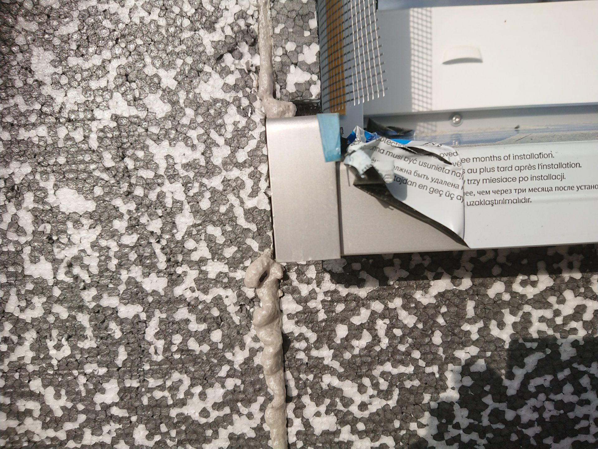

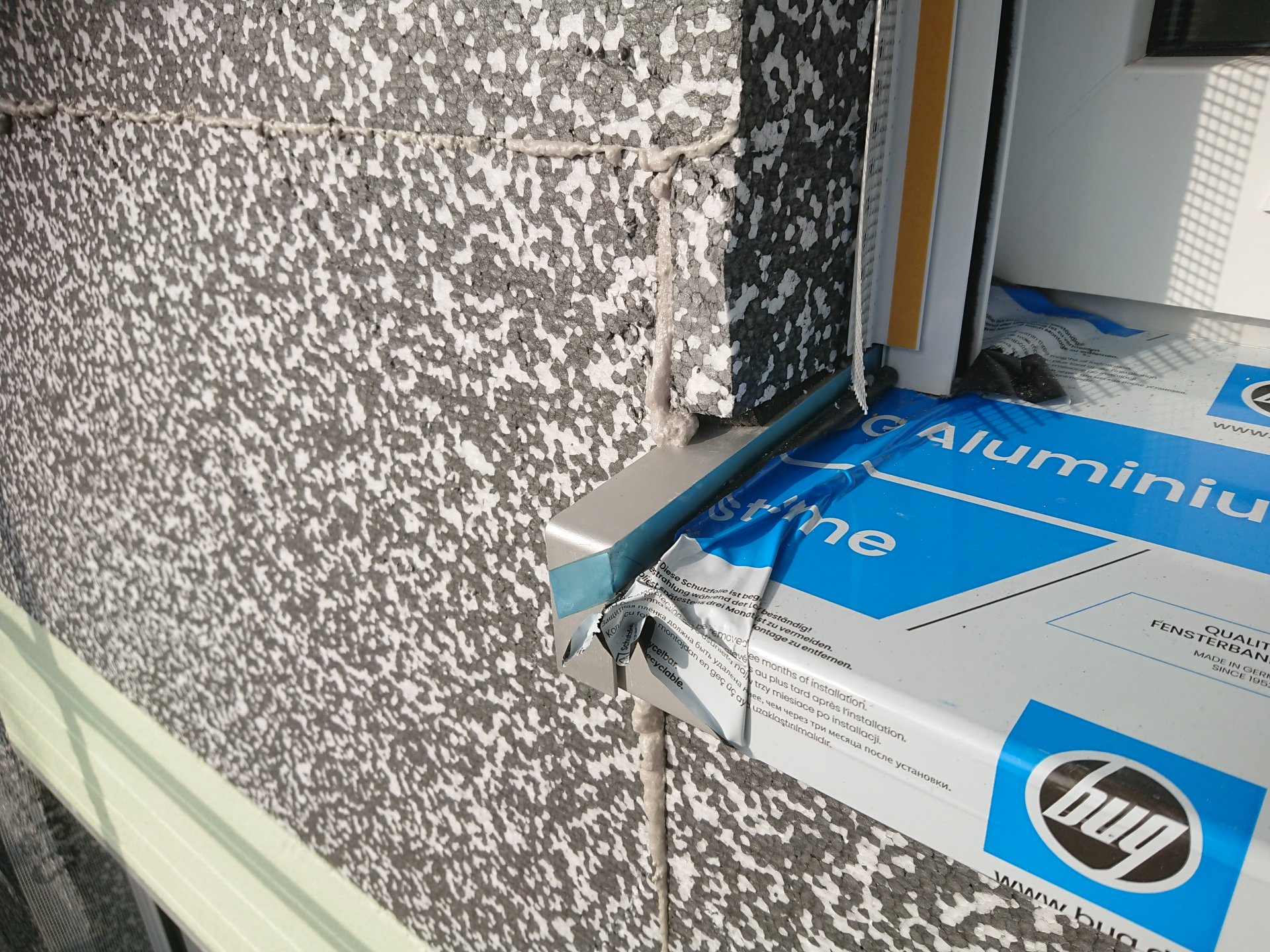

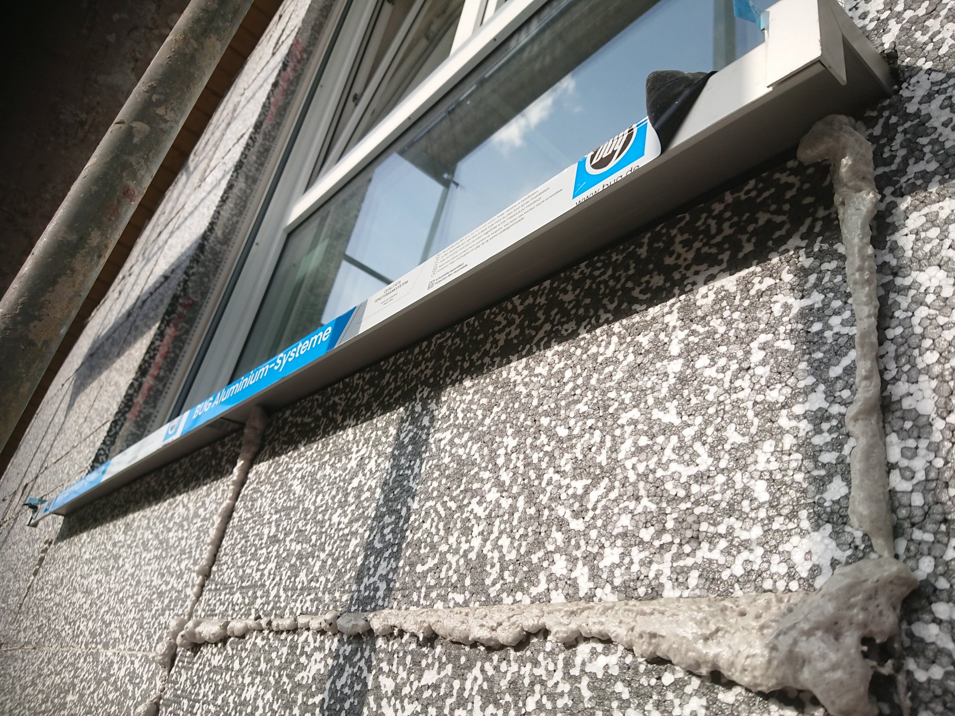

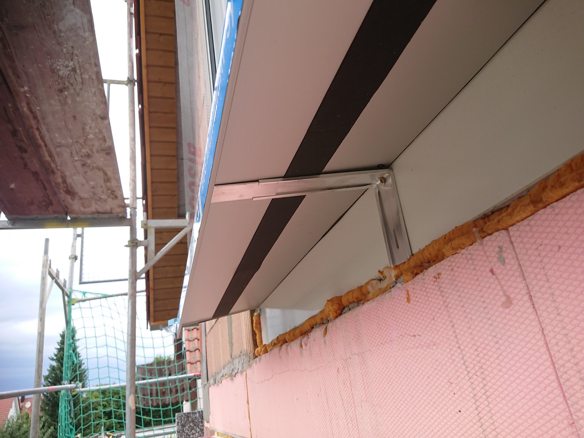

    meine Fensterbank klappert, wenn ich leicht darauf klopfe. So frage ich mich: Wurde sie richtig montiert? Habe vorher und nachher-Bilder davon.
    Ein Handwerker wollte Bauschaum drunter spritzen um das Geräusch zu mindern. Würde das Sinn machen?
    Hätte ja gerne einen XPS-Winkel drunter gehabt...

    Da fehlt mindestens seitlich an den Abschlußstücken das Kompriband, das ist aber wohl nicht Ursache des "Klapperns". Die Sache mit dem Schaum könnte das Klappern evtl. sogar beheben, man weiß es nicht, nen Versuch wäre es wert. Mit Schaum kennt sich der Meister jedenfalls aus, da er anscheinend an jedem einzelnen Plattenstoß Schaum braucht, scheint er ein wahrer Experte der Bauschaumkunst zu sein...
    Die Kombination aus Ziegeln, gedämmtem StB und WDVS ist im Neubau auch ungewöhnlich...
    Kommt ab und zu ein Erwachsener vorbei, oder dürft ihr Kinder da alles machen wie ihr wollt?

    Alu - Fensterbänke, Blechdicke: ..... ?
    Masse bringt Klasse.
    Du bekommst, was du bestellst.
    Regentropfen in der Nacht am Schlafzimmerfenster hat schon so manche nicht mehr schlafen lassen.....
    Der Hersteller der Fensterbänke hat Montagehinweise und das WDVS gibt in ihren Verarbeitungsvorschriften auch Hinweise.
    Also schau da doch einfach mal rein

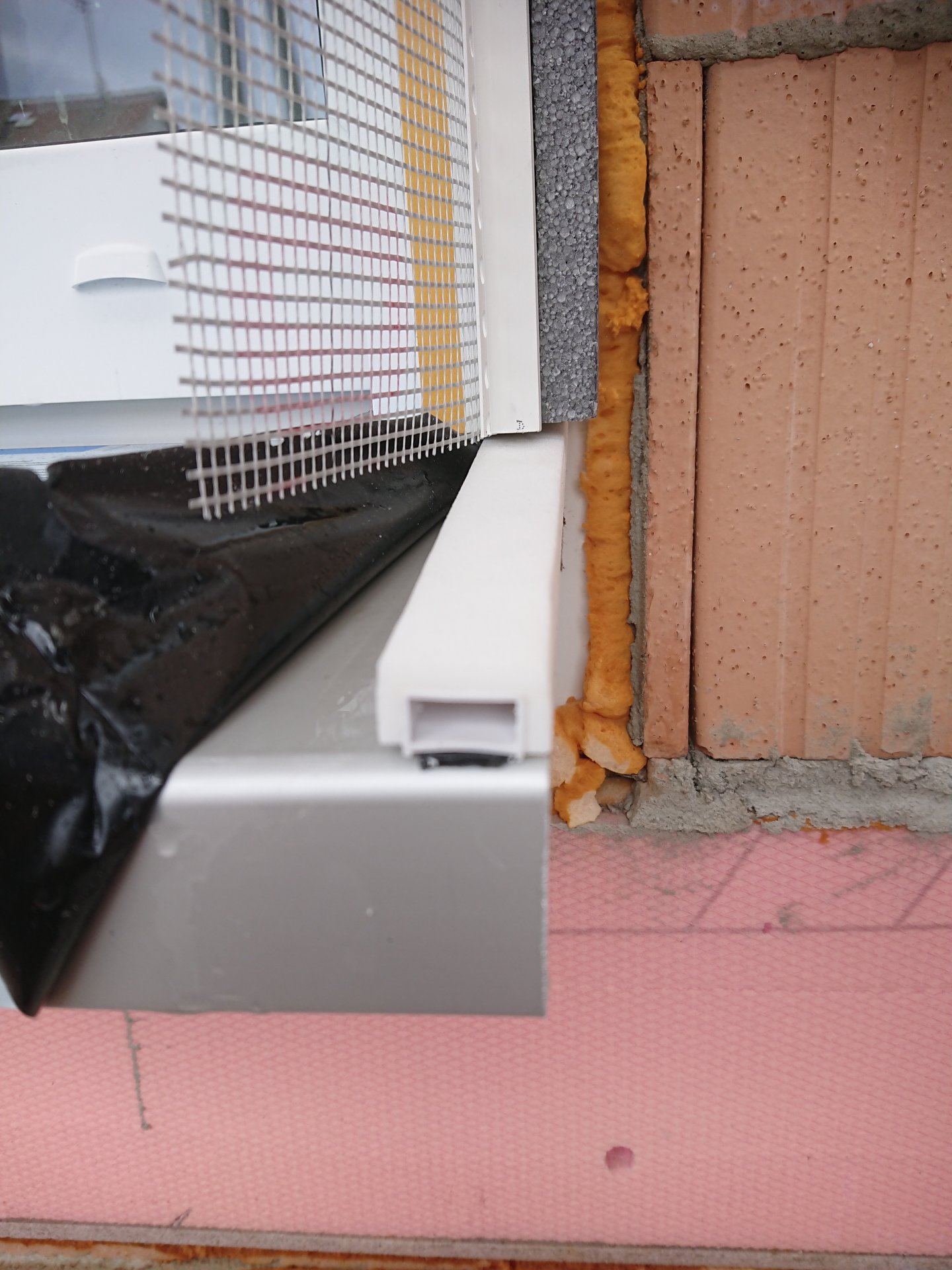

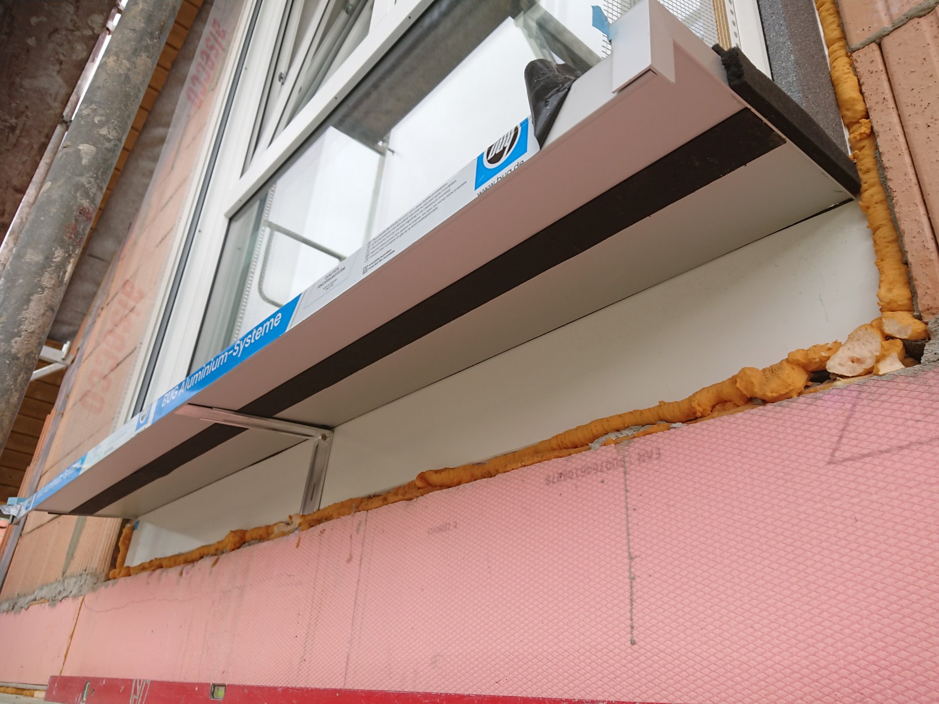

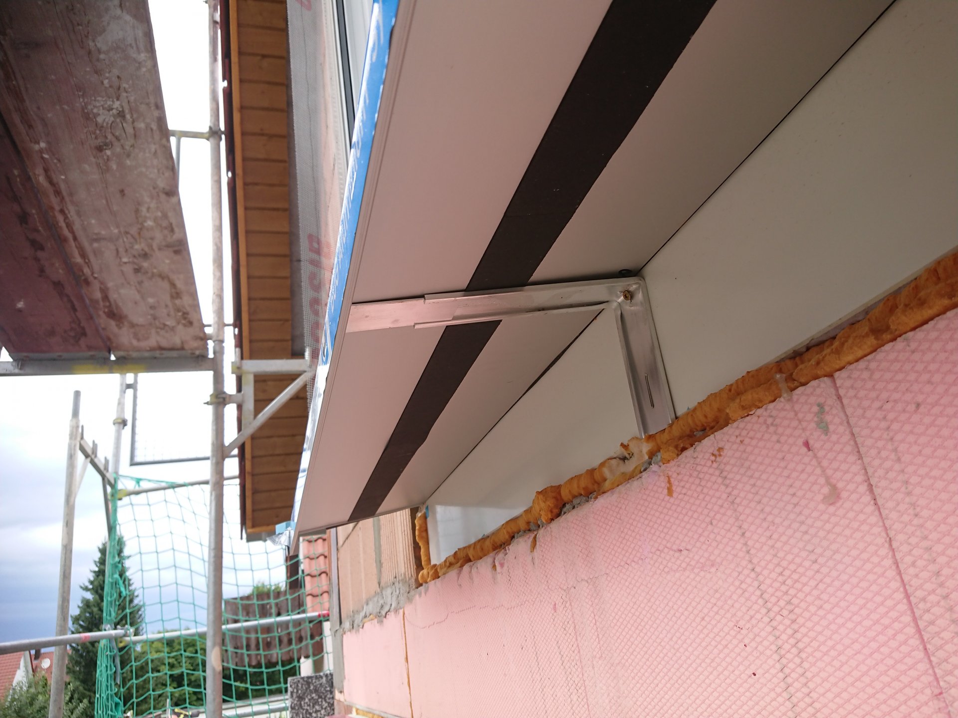

    Der gute Verputzer macht das normalerweise hin, angehängt ein Beispiel einer anderen Fensterbank. Der macht das erst kurz vor dem Anbringen der Dämmungsblöcke dran.

    Hast prinzipiell recht. Nur sollte doch die Fensterbank beim Draufklopfen mit den Fingerkuppen nicht "scheppern"/"klappern" und überall gleich klingen, falls überall gleich gut befestigt.
    Danke, guter Tipp. Es wurde ein nicht zur Fensterbank/zum System gehöriger Winkel verwendet. Zumindest nicht der empfohlene vom der Broschüre.

    Das schwarze Band unter der F-Bank ist ein Antidröhnband. Das sieht auch so aus, als könnte das durchaus etwas breiter sein.
    Schau da nochmal nach, was dazu geschrieben steht ..... (Bandbreite zur Fensterbankausladung)
    Gerade wenn du vorher in einer Wohnung mit massiven Fensterbänken gewohnt / geschlafen hast, wirst du den Unterschied zur Alu-Bank beim Regen hören.
    Natürlich muss Dämmung, Kompribänder und Putz ringsherum ordentlich angeschlossen werden.
    Von ausreichender Ausladung (Überstand zum Putz) über Gefälle bis hin zu den richtigen Fensterbankabschlussprofilen für ein WDVS.
    Alles Themen, wo es gern mal zu Fehlern kommt.
