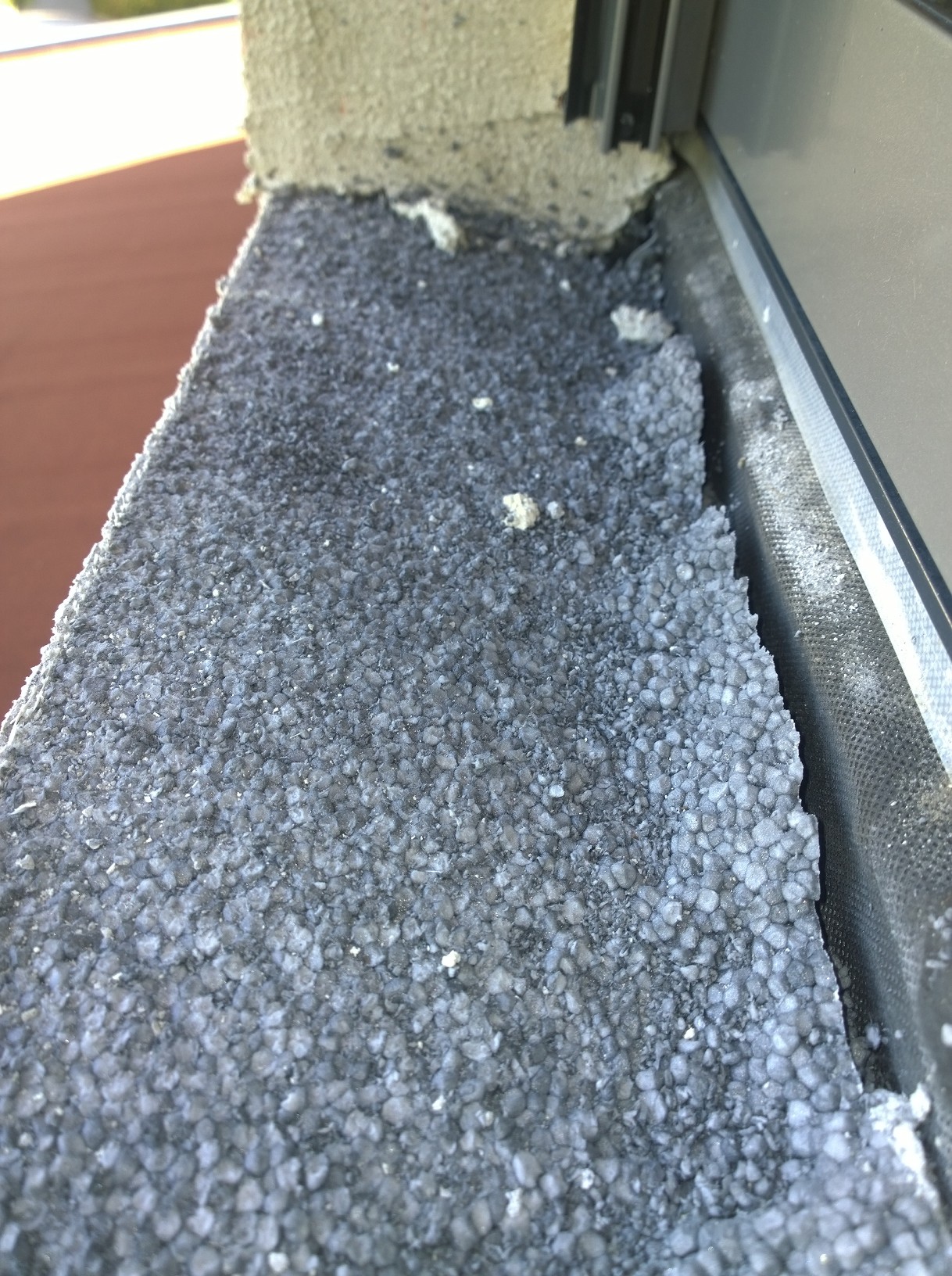

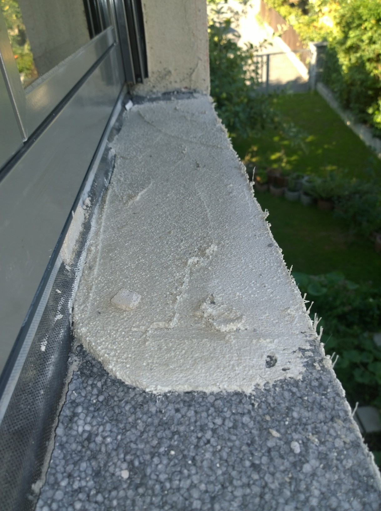

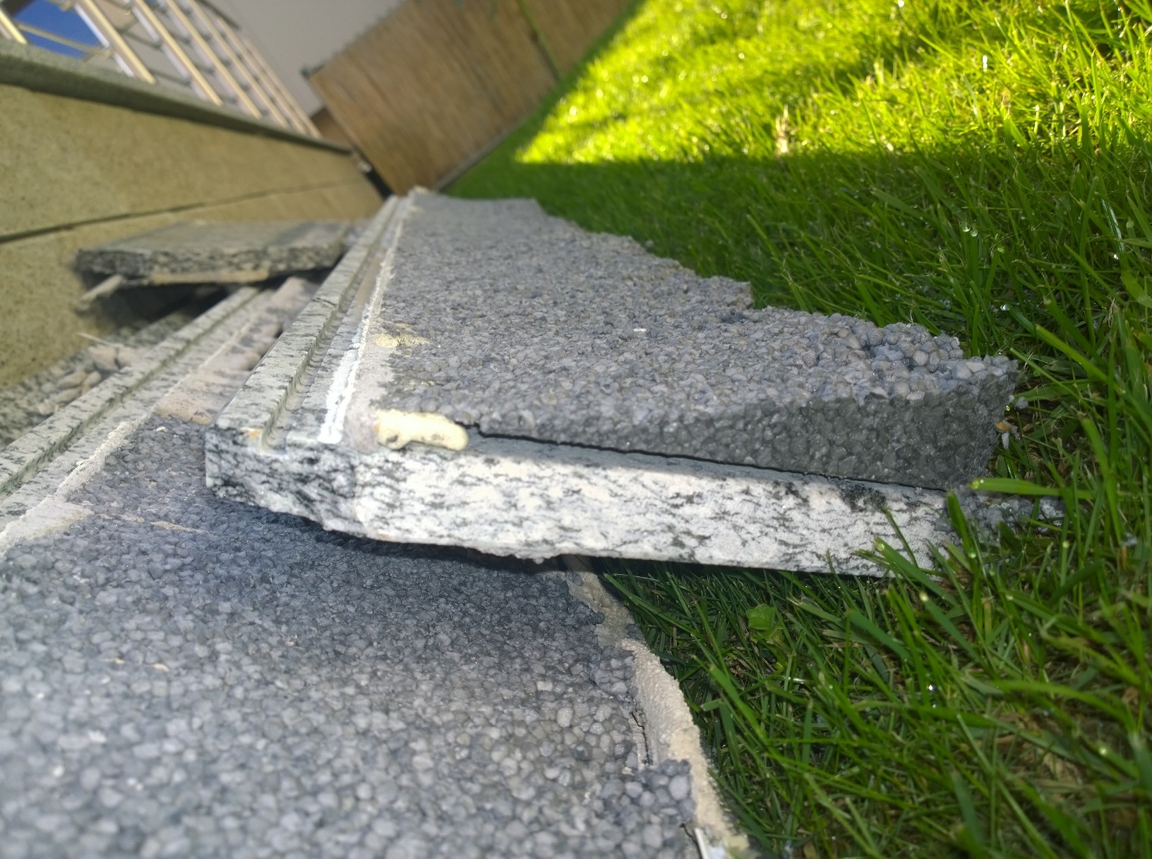

    Hallo Experten,
    nachdem unsere Granitfensterbänke entfernt wurden um neue in der richtigen Breite einzubauen habe ich mich gefragt, wie dick die Kleberschicht unter der Fensterbank werden darf.
    Oder muss da bis auf XXX mm mit einer neu geklebten Dämmung unterfüttert werden?
    Danke euch!

    5,6,7,8,10 mm sind je nach Kleber sicher kein Problem.
    Allerdings is bei größeren Unterschieden auf der Baustelle durchaus unterfüttern mit etwas gerade verfügbaren, z.B. WEDI Platte schon üblich.

    Danke.
    Inzwischen wurde mit einer dunklen, fast schwarzen masse aufgefüllt.
