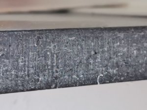

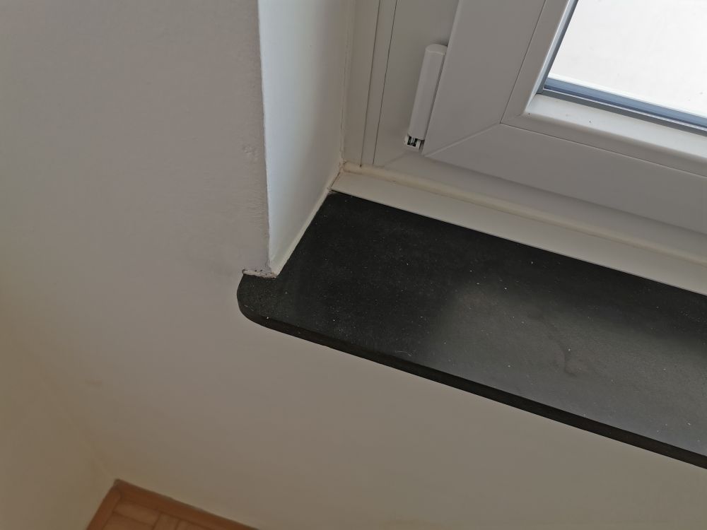

    Sehr geehrte ExpertInnen!
    Hab eine Wohnung aus den 1970 gekauft.
    Die Fensterbänke sehen wie beigefügt aus.

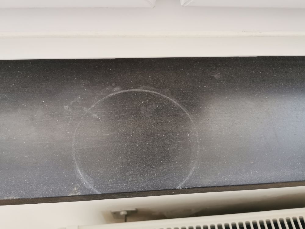

    Meine Frage ist nun ob die möglicherweise Asbest enthalten oder aus welchem Material sie bestehen und wie man die Blumentopfabdrücke weg bekommt.
    Danke im voraus für die Antwort

    ja, möglicherweise

    Beseitigung der Flecken mit Steinpflege oder Leinöl (beides dünn mehrfach auftragen).

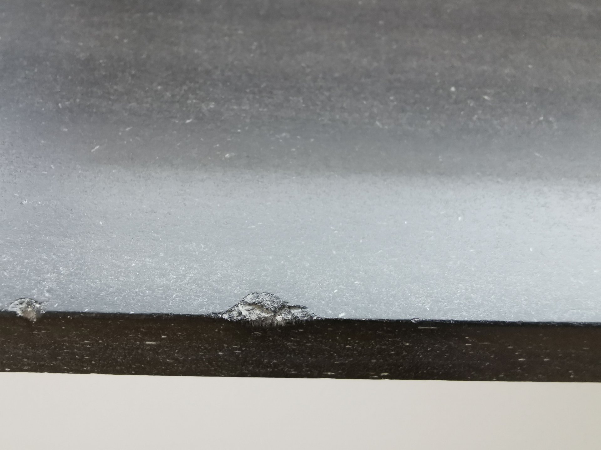

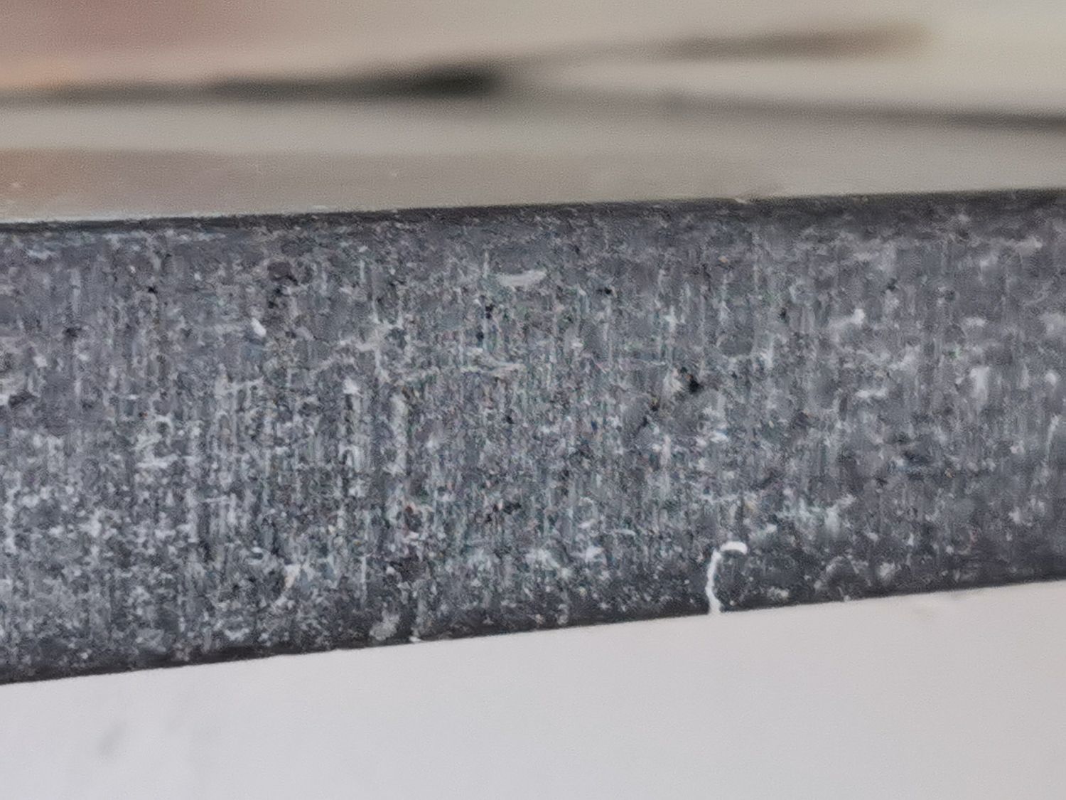

    Hi Watcher, eine Frag zu Bild "Fensterbank", ist das die Ansicht der Vorderseite der Fensterbank (Also die Außenkante von Bild 1 und 2) oder ist das eine seitliche, offengelegte Schnittkante der Fensterbank? Im mittleren Bereich schient die Farbe etwas gräulicher zu sein und nach zu den Außenflächen hin etwas dunkler zu werden. Gruß

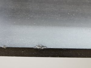

    Bild 1 und 2 sind von oben auf die Fensterbank fotografiert während Bild 3 die Fensterbank von vorne zeigt. Nur so zu Info ich hab die Fensterbank weiß lackieren lassen.

    Weißt du ob das Material der Fensterbank komplett durchgefärbt ist oder ob die Fensterbank im inneren eher eine eher graue Farbe hat? Es sieht nämlich meistens so aus, als wäre die Fensterbank nur auf den Außenflächen eingefärbt und dass diese nach Innen etwas gräulicher wird. Zumindest sieht das auf dem Bild von "vorne" so aus als wäre dies so.
    Es sieht ja ebenfalls so aus als wäre die Fensterbank in der Ansicht von "vorne" auch angeschnitten worden, weißt du noch ob diese Fläche ebenfalls mit eingefärbt war, oder ist das die rohe Schnittkante des Innenmaterials?
    Noch ne Frage: Welche Stärke hat die Fensterbank 2 cm?

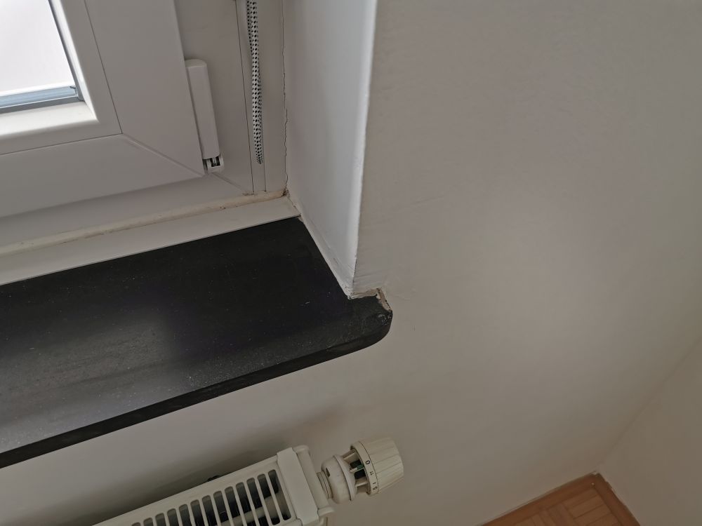

    Ja die Stärke ist genau 2 cm - Ich habe drei Stück von denen vor jedem Fenster und die sehen alle gleich aus. Anbei noch Bilder vor der Lackierung.

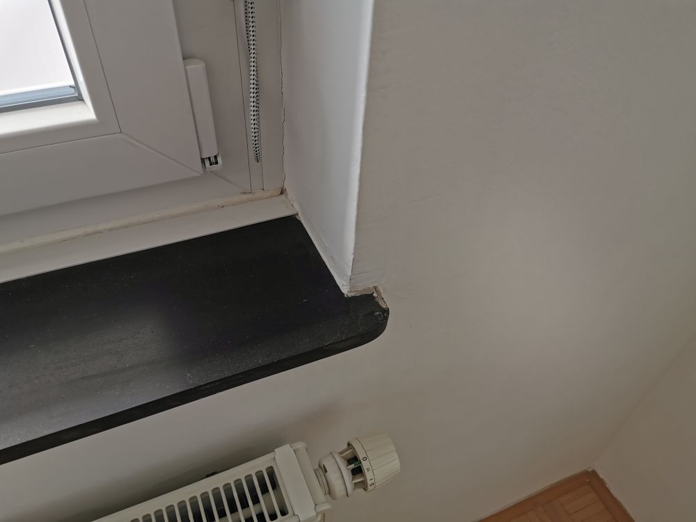

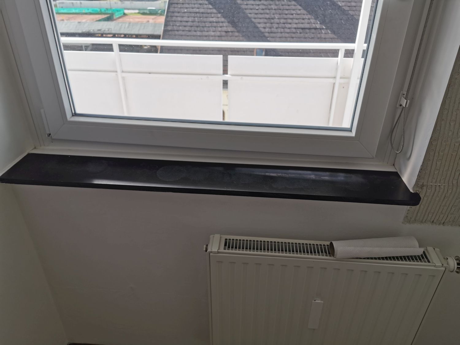

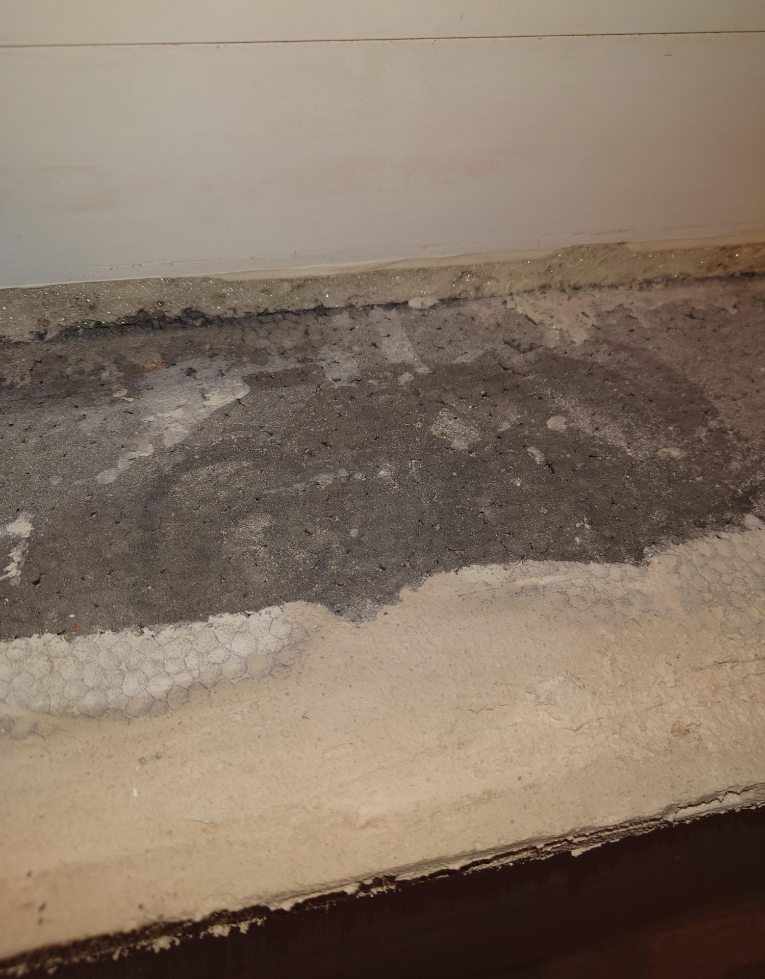

    ich habe diesen Beitrag bei der Suche nach einer anderen Fensterbank Thematik gefunden. Für mich ist das bei meinem anliegen auch interessant ob meine offensichtliche Naturstein Bank Asbest beinhalten kann?
    Das zweite Thema ist das ich innen auch ein Haus renoviere und lasse es außen aufgrund des echtem unverwüstlichen Klinkermauerwerk ungedämmt. Die 24er Aussenwände haben folgenden Aufbau:
    11cm Kalksandstein -> 1 cm Luft -> 11 cm kalksandstein -> 3 cm Styropor -> 1,25 cm Rigipswände
    Die Heizkörpernischen wurden zugemauert und auch so aufgebaut wie der Rest des Mauerwerks. Der Boden ist ebenso raus und es kommt eine Fussbodenheizung. Die Fenster sind allerdings erst 15 Jahre alt und aus Kunststoff.
    Nun frage ich mich ob ich die Fensterbänke aus Juramarmor (welche immer kalt sind) auch erneuere oder ob ich sie aus energetischen Gründen doch gegen was nicht so kaltes/wärmeleitendes Austausche. Optisch würden diese schon passen bzw. könnte man sich mit dieser Natursteinfensterbank arrangieren.
    Der Anschluss der Fensterbank ist natürlich in der Aussenwand (=unterkante Fenster), was bedeutet das es bei 11 cm beginnt.

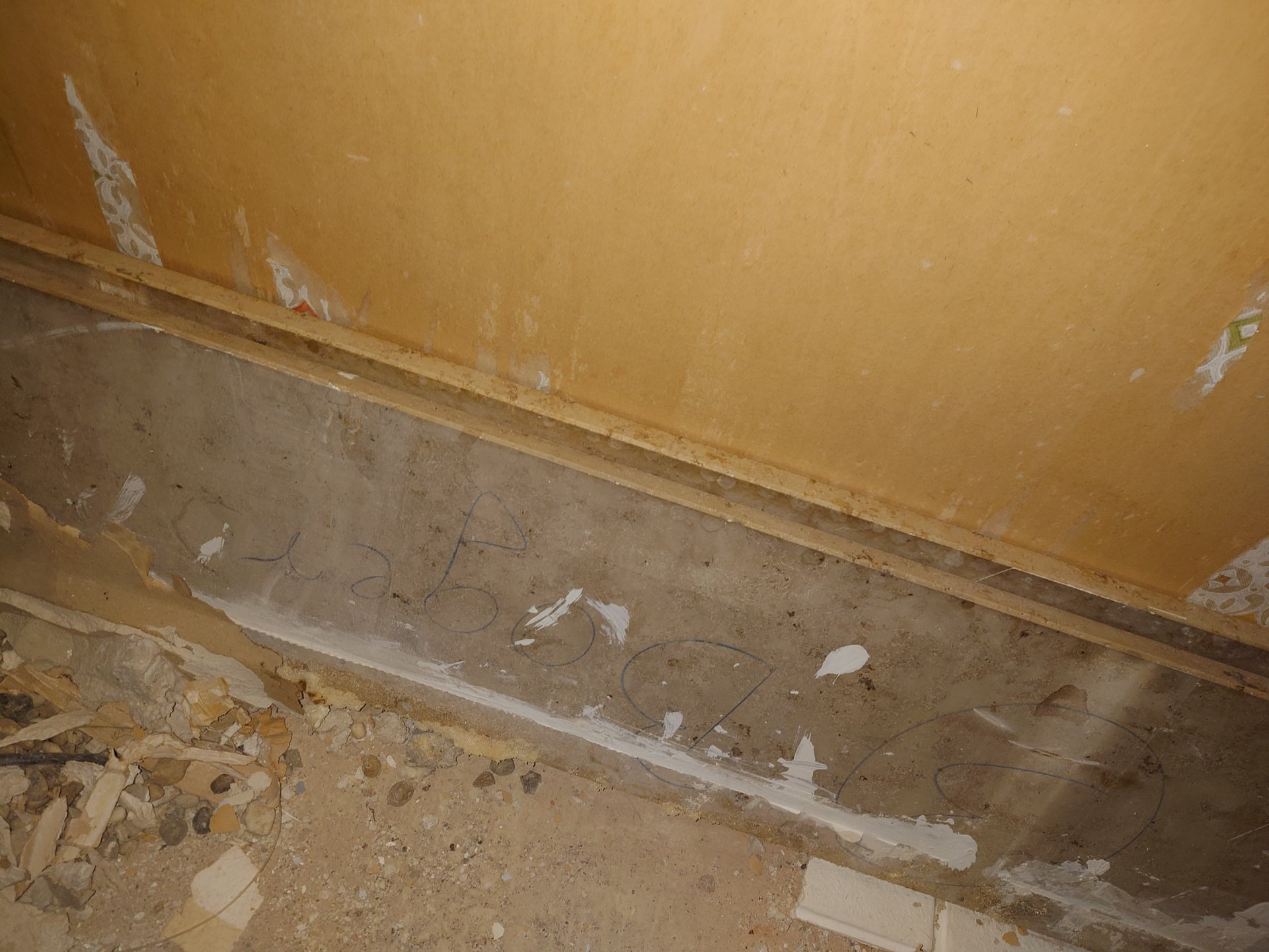

    Lieder habe ich nur ein Bild von der Rückseite, aber man erkennt die Kante:
    und daran soll das dann:
