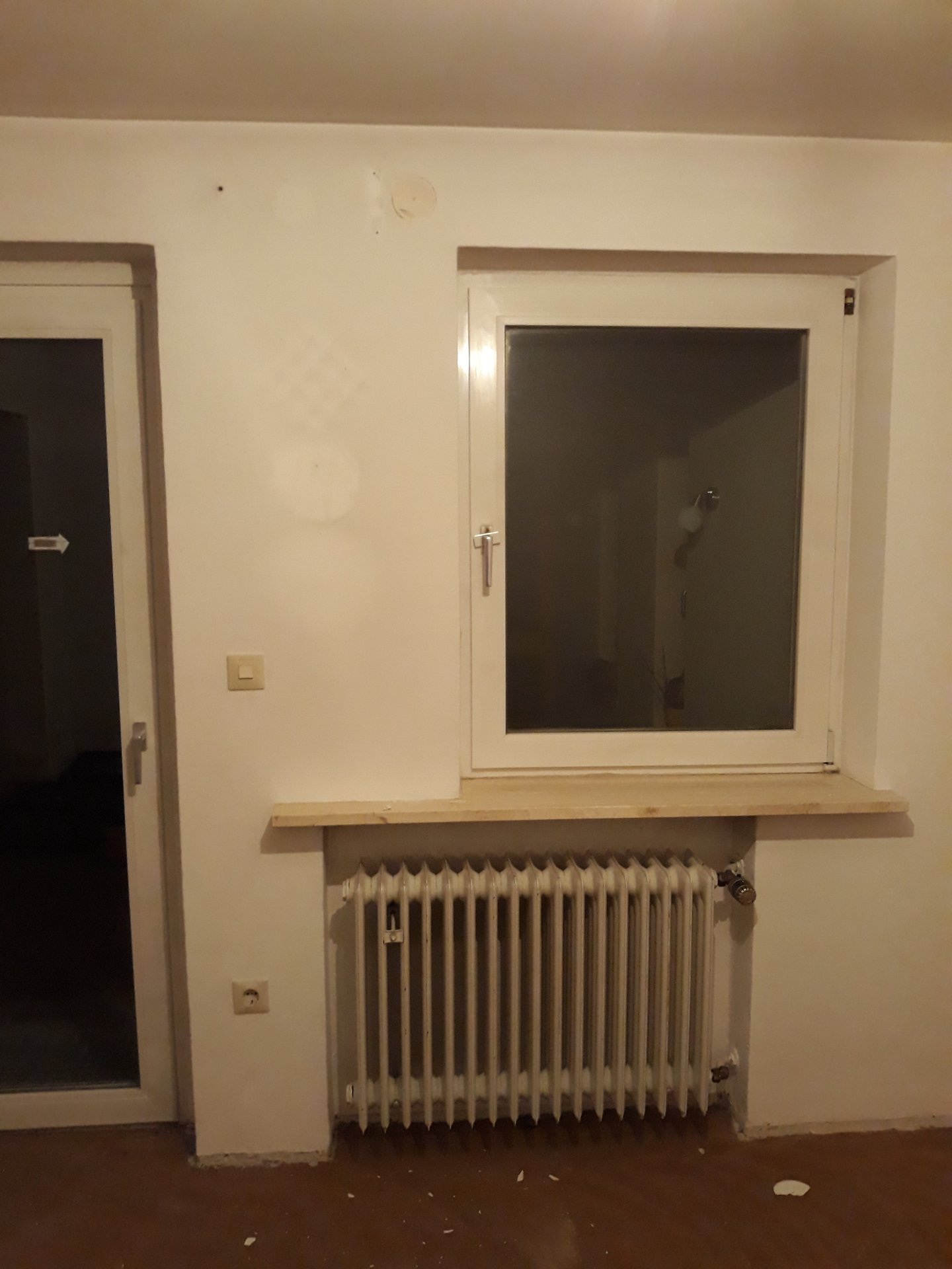

    ich möchte das Fenster im Foto schließen (sprich, zumauern). Die Heizung kommt ebenfalls weg.
    Was mich nun allerdings wundert ist, dass die Fensterbank hier so weit nach links gezogen ist, als ob sie das darüber liegende Mauerwerk abstützt.
    Glaubt ihr, ich bekomme ich Problem, wenn ich die rausnehme?

    Mauer die heizungsnische auch gleich zu, FB komplett raus und setz den neuen HK dann davor, Problem gelöst

    Bist wohl nicht der erste, der das Fenster ändert, wenn man sich so die Nische und das Fensterbrett anschaut.
    Machs wie Simon schreibt, passieren kann nichts.

    Nein das sicher nicht, die wurde aus optischen Gründen so eingebaut, Überdeckung des HK und Nischenabdeckung, oder weil einfach die 'lange' halt da war, zumal das eine Jura Marmor Bank ist, die hält eh nix ab.

    PS: Das Fenster wurde von den Vorbesitzern in den 80ern eingebaut, aber seitdem nicht wieder geändert. Aber trotzdem "schräg".

    Also wennst du wirklich nur die Fensterbank rausmachen willst, das ist auch kein Problem, musst dir halt dann was überlegen wie du den Schlitz wieder zukriegst.

    Wieso "Schlitz"? Schlag einfach den Teil der Fensterbank weg, der aus der Wand heraus vorsteht. Dann mit einem Meißel ggf. noch 5mm tiefer wegstemmen und den Rest der Fensterbank drin lassen in der Wand. diesen wenige mm tiefen Schlitz zuputzen und fertig.

    Die Fensterbank kommt ganz weg, genauso wie die Heizung. Ich kann dann einfach alles zumauern.
    Da aufgrund Anbau die ehemalige Aussenwand nur noch eine Innenwand ist, kriege ich das hoffentlich auch als maurerlaie hin :-)

    Wand dicht... alle glücklich :-)
