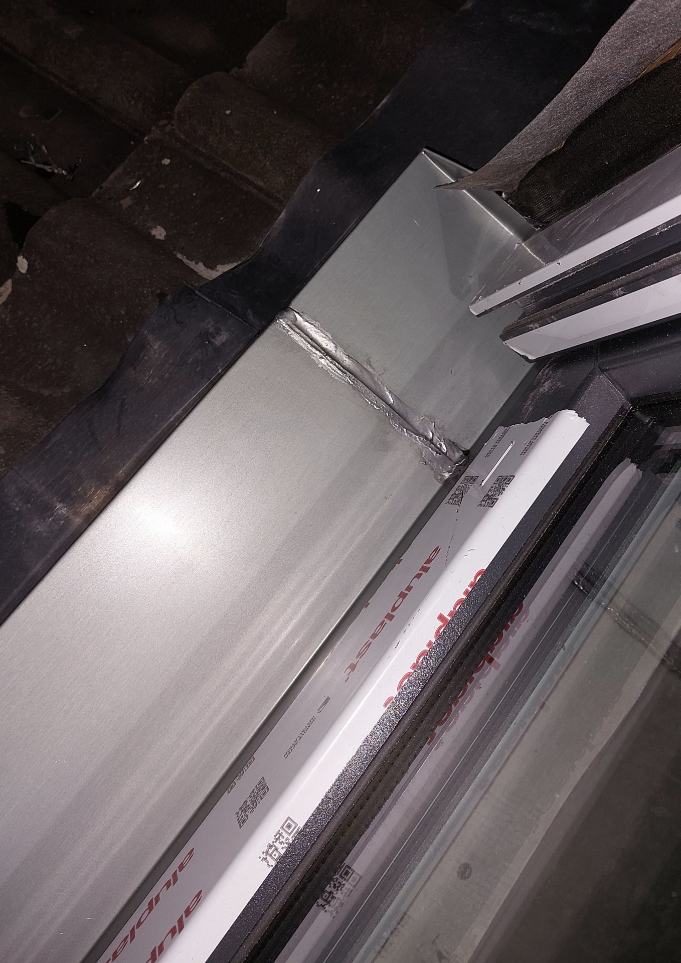

    Hallo liebes Forum,
    Wir haben neue gauben bekommen. Die Fensterbank besteht aus Zink und wurde anscheinend zusammengelötet, weil sie nicht lang genug war. Ist dieses so zu akzeptieren?

    nein !!

    Fachlich i.O. Optisch geht es besser. Bessere Lötnacht und Diese vielleicht mittig gesetzt.

    Fensterbank bei wish bestellt?

    Das wäre dann echt eine TEMUtung!
    Mal im Ernst: Das geht GAR NICHT!
    Solch eine Fensterbank kann man in einem Stück machen und wenn sie zu lang ist, um ohne Dehnungsausgleicher auszukommen, dann ist dieser mittig anzuordnen und nicht 25 cm vor dem Fensterbankende.

    Nur mit passender Abkantbank. Wenn das Blech 2m ist und die Kantbank auch nur so lang, geht genau das, nicht.

    Ja, wenn das Blech zu kurz ist, dann musste halt was "ranschneiden", aber bitte so dass man es nicht sieht!
    Und wenn du keine Abkantbank hast die längere Bleche verarbeiten kann, dann kannste den Job halt nicht annehmen oder musst dir von einem Klempnerkumpel helfen lassen.

    Oh, jetzt wirds interessant. Unsichtbar verlängern...
    Werden bei dir die Dachrinnen auch extra auf die Hauslänge gefertigt, damit du keine sichtbaren Stöße hast?
    Ohne die gesamte Situation zu kennen, kann man das mit der Fensterbank nicht beurteilen.
    Die Längen durch Löten zu verbinden ist durchaus üblich und auch fachgerecht.
    Den Stoß hätte man ggf. mittig vom Fenster anordnen könne, aber wer weiß das schon.

    Ja klar! Bei dir nicht?
    Selbstverständlich werden alle Verblechungen so lang wie möglich verbaut und dann gibt's da eben noch die erforderlichen Dehnungsausgleicher.
    Aber doch bitte nicht 25 cm vor dem Ende!!! Das wäre ja, als wenn der Flisör bei einem Fliesenformat 60x40 im Wandixel einen 11 mm Fliesenstreifen einsetzt! Auch das sorgt beim Betrachter für spontane Netzhautablösung.
    DAS stand auch schon in den Beiträgen #3 und #5 genau so drin.

    Zulässig ist diese Ausführung, aber Lötstellen bei FB halte ich gar nichts davon , hier wäre mittig mit Ausgleichstück optimal gewesen, generell wie lang ist die FB insgesamt?
