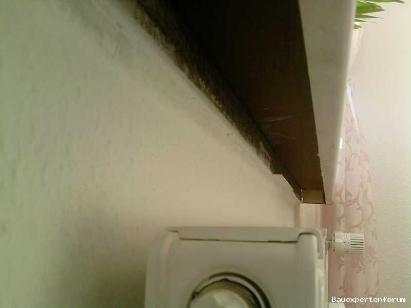

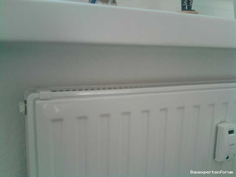

    [​IMG][​IMG]
    hier mal noch zwei bilder von dem heizkörper

    Der Abstand HK-Oberkante zu Fensterbank und die Fensterbanktiefe sind völlig unkritisch.
    Bleiben nur zu kleine Heizkörper, zu niedrige Vorlauftemperaturen, zu geringe Pumpenleistung, Luft im System oder falsches Heizverhalten.
    Fangen wir mit Letzterem an.
    Beschreib doch mal die Stellung Deiner Thermostatventile über den ganzen Tag verteilt. Die stehen doch sicher nicht ständig auf "5"?
    Sind die benachbarten Zimmer auch beheizt? Türen offen oder geschlossen?
    Wohnung darunter/darüber bewohnt und beheizt?

    Die Sache mit der Fensterbank hat damit nichts zu tun. Die ist OK.
    Also ab damit zur Verwaltung, die sollen die Rechnung korrigieren.
