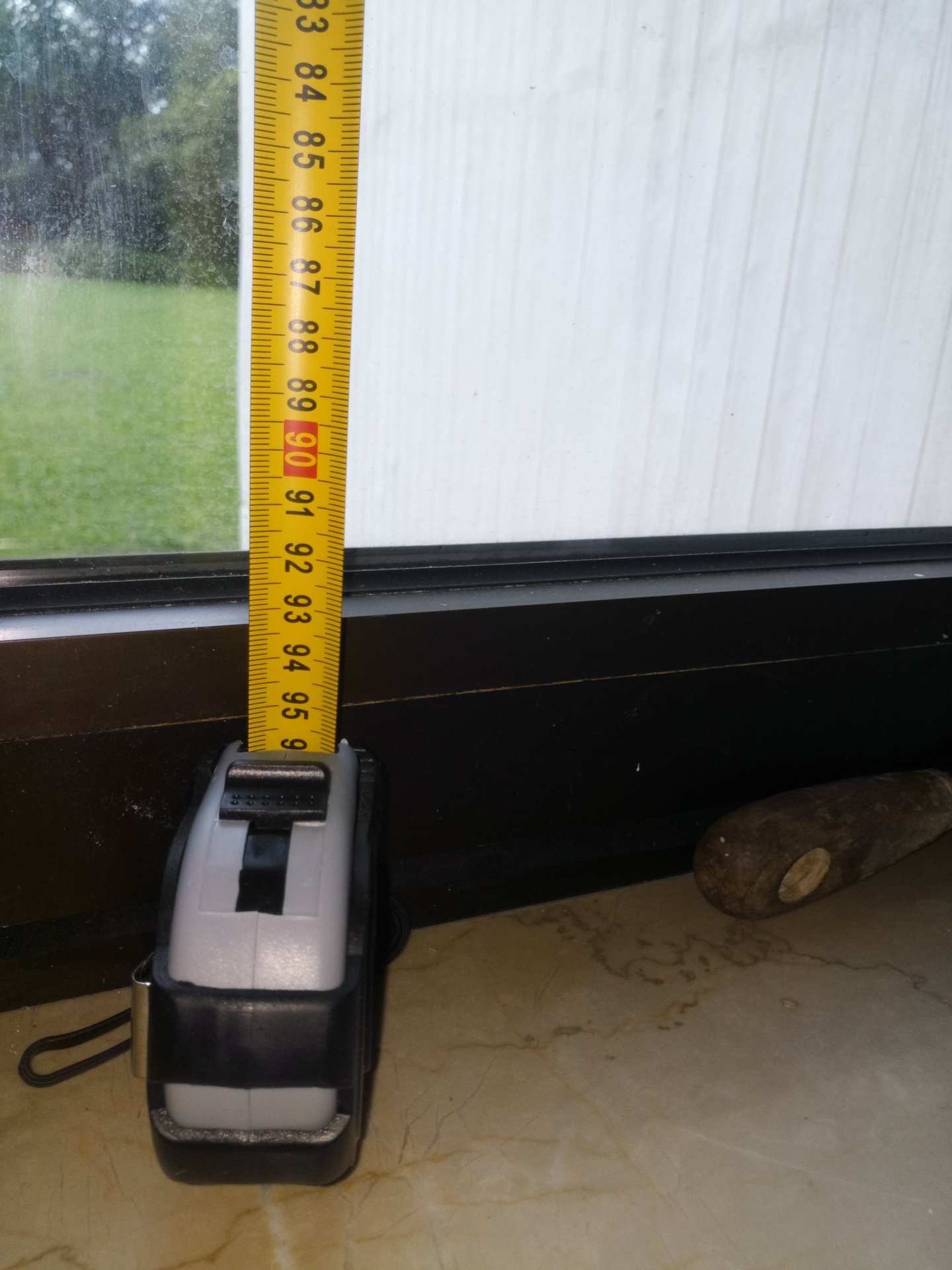

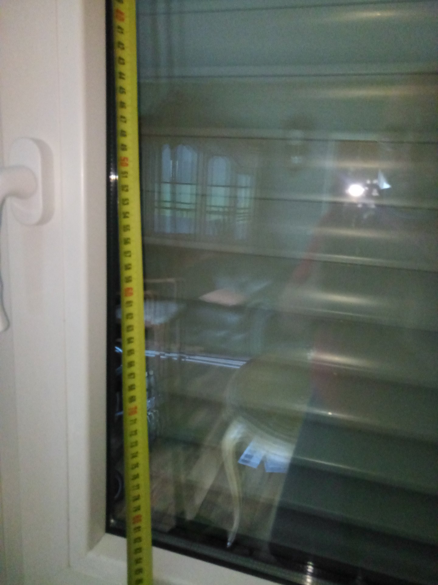

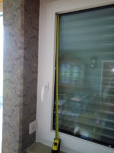

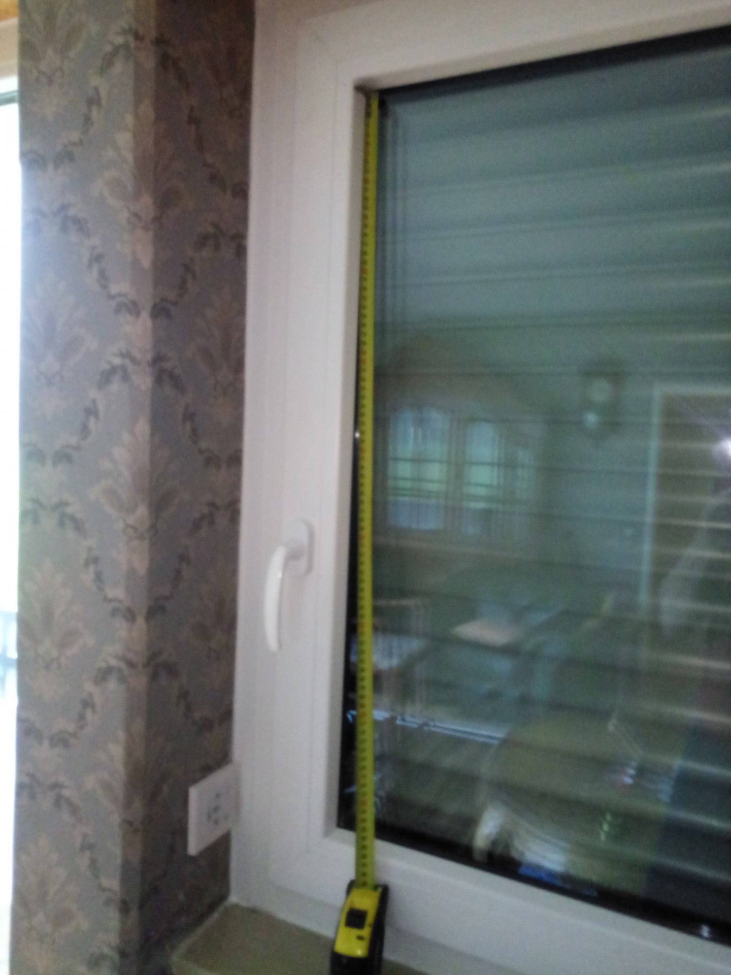

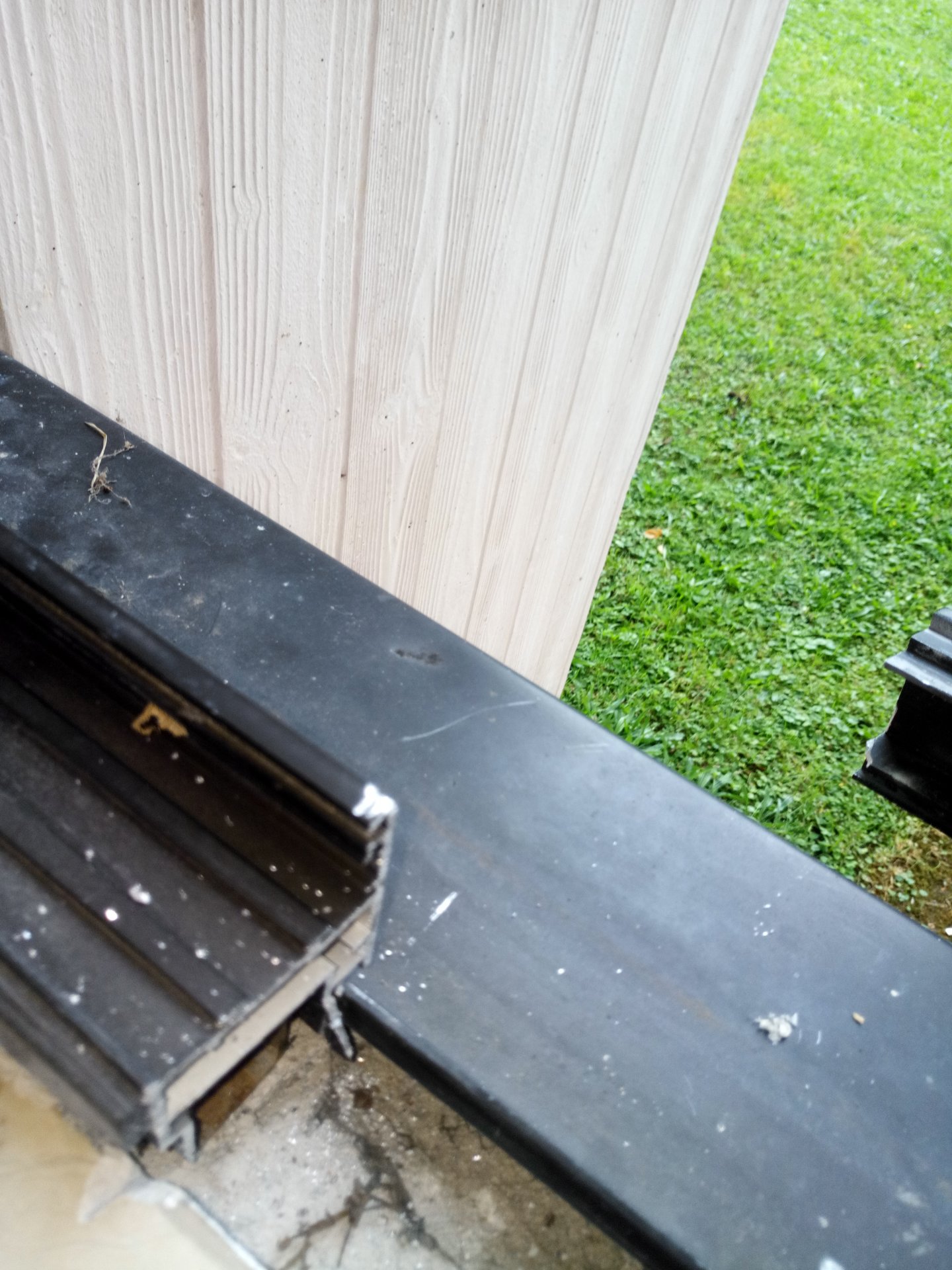

  10. #10 Ahnunglooser, 17.09.2017
    Ahnunglooser
    Ahnunglooser
    16.09.2017
    IMG_20170913_HKS (16).jpg IMG_20170913_vor HKS (8).jpg IMG_20170916_Bullauge (2).jpg
    Hallo bauspezi,
    ich habe mir jetzt neue Fenster einsetzen lassen. Wenn ich es selber gemacht hätte, hätte ich sie so eingesetzt wie die Aluminium-Fenster vorher eingebaut waren. Jetzt hatte der gute Mann seine Fenster ausgemessen und mir gesagt das er die Fenster immer auf die Fensterbank setzt und das seine Arbeit DIN gerecht wäre. Aufmaßbestätigung hatte ich unterschrieben die Fenster wurden trotz meiner Einwände bestellt da der gute Mann das immer so machte, ich keine Ahnung hätte und als ich mich aufregte das die Fensterflächen etwa 10 cm kleiner waren sagte der das die Fenster DIN-gerecht eingesetzt worden wären. Er nahm sein Werk ab und ließ mich unterschreiben. Jetzt bin ich wohl der gelackmeierte da ich ja unterschrieben habe. Um guten Rat einzuholen habe ich mich hier angemeldet. Ich hab mir für 9000 € die Fenster einsetzen lassen und das ist für mich ne Menge Geld. Ich kann mich einfach nicht damit abfinden das ich für so etwas so viel Geld bezahlt hatte. Bis zum Fortschritt meiner Multiplen Sklerose hab ich alles notgedrungen selbst gemacht jetzt wollte ich mir mal etwas gönnen und habe mir mehrere Angebote eingeholt und das günstigste eingeholt und das war das von HKS Wärmetechnik in 55257 Budenheim bei Mainz IMG_20170913_HKS (16).jpg IMG_20170913_HKS (16).jpg IMG_20170913_HKS (16).jpg IMG_20170913_HKS (16).jpg IMG_20170913_vor HKS (8).jpg IMG_20170913_vor HKS (8).jpg

  12. #12 Ahnunglooser, 18.09.2017
    Ahnunglooser
    Ahnunglooser
    16.09.2017
    Ja wollte wissen ob es in irgendeiner DIN Norm vorgeschrieben ist die Fenster in einem Betonhochhaus auf einer Fensterbank montiert werden müssen obwohl die nur lose aufgesetzt sind. Was mir Herr Ertel vom HSK Wärmetechnik in Mainz weißgemacht hat.
