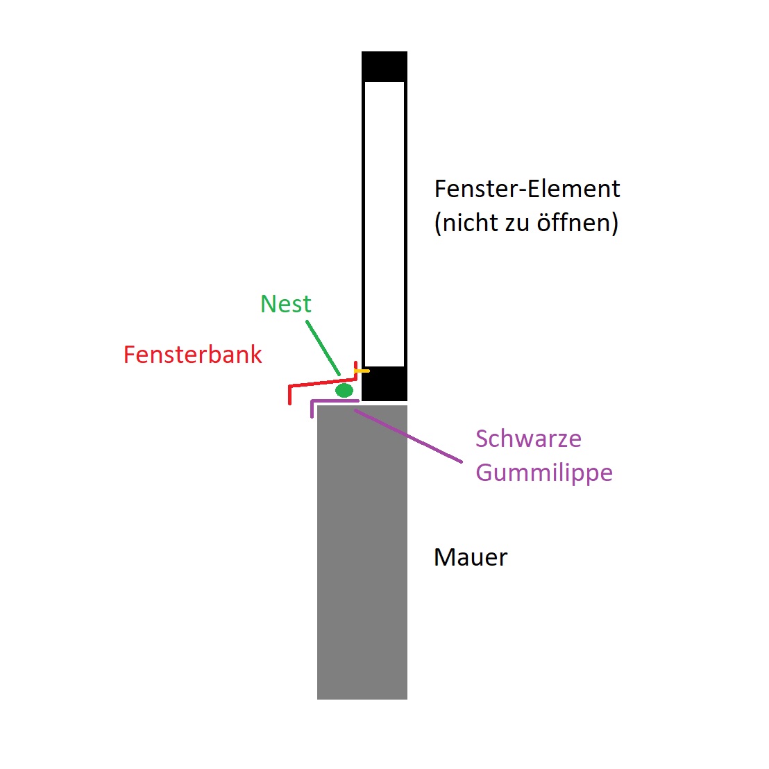

    mal ne Frage an die Bastelfreunde :D
    Bei uns grenzt die Terasse an einen kleinen Wintergarten, den der Vorbesitzer eingebaut hat.
    Hier gehen die Fenster nicht ganz zum Boden, sondern sitzen auf ca. 50 cm Mauerwerk, von außen wurde dann einfach eine Alu-Fensterbank an die Fensterelemente montiert. Drunter ist noch eine schwarze Gummilippe, wohl um das Mauerwerk im Schadensfall vor Tropfwasser zu schützen.
    Die Fensterbänke sitzen aber nicht richtig auf. Stört aber eigentlich nicht und hält auch schon seit Jahren, und dicht ist auch alles.
    Einziges Problem: Da gehen ständig die Wespen rein und bauen ihre Mini-Nester.
    Nun wollte ich da mal was reinbasteln, also erstmal paar Keile zum unterfütten und dann Füllmaterial. Frage mich nur was ? Es darf aber nix festes wie Styrodur sein, das krieg ich nicht drunter.
    - Bauschaum ?
    Gibt aber immer so viel sauerei :fleen
    - Dämmwolle ?
    Wird aber bestimmt von den Viechern irgendwann zerfressen ?
    - Stahlwolle ?
    Was sagt ihr dazu ?

    Ich glaub auf nem Foto würde man es nicht richtig sehen, hab mal ne Zeichnung gemacht.
    Es sind schon so 30 mm Spalt, ob es so dicke Kompri-Bänder gibt weiß ich nicht aber die wären wahrscheinlich auch nicht billig ?

    Ja Kombriband gibt es auch mit noch größeren Abmessungen, ansonsten Abkleben und Bauschaum oder PU und mit Rundschnüren hinterfüllen.

    Wenn du schon so ein Trara machst, warum baust du nicht die Fensterbänke schnell ab und legst was rein ?
    Stück Jackodur oder so, gut zuzuschneiden, verrottet nicht.
    Ansonsten zubetonieren, dann kommt keine Wespe mehr durch (Spaß)

    Hm also mit dem abbauen hätte ich wahrscheinlich garnicht mal so ein großes Problem.
    Allerdings sieht das Jackodur jetzt auch nicht so 100% durchfraßsicher aus ??
    Wenn schon der Aufwand, dann soll's halt schon ganz sicher viecherfrei bleiben :D

    Zunächst einmal wenn da jetzt Wespen, Hummeln oder sonst was ihre Heimat gefunden haben dann verschiebe die geplante Aktion auf den Herbst.
    Dann würde ich es wohl so machen.
    Fensterbänke demontieren. Eine entsprechend dicke Mörtelschicht auftragen und die Fensterbank dann darein drücken und wieder Verschrauben.
    Dadurch wird dir dann keine Wespe mehr kommen.

    Ja das mit der Mörtelschicht wäre auf jeden Fall die haltbarste und wahrscheinlich auch preiswerteste Lösung.
    Allerdings gibt's damit auch den Nachteil, daß dann ja trotzdem noch der Raum hinter der ersten Abkantung bis zur Mörtelschicht bleibt, da passt auch ein kleines Nest rein :cry

    Nein, Jackodur ist nicht "durchfraßsicher". Wespen und Ratten können so ziemlich jedes Material zerfressen auf Dauer.
    Du könntest auch andere Fensterbretter montieren bzw. versuchen solche zu finden, die das Problem nicht haben mit dem Hohlraum.
    Aber wie gesagt, ich seh das eher entspannt, vermutlich suchen sich die Wespen dann eben einen anderen Platz, z.B. unterm Dachüberstand oder so

    Ja unterm Dach wärs auch nicht so schlimm, aber direkt am Sitzplatz nervts halt schon.
    Wenn man da mal was falsches macht werden die Viecher ja gleich aggro :boxing
    Ich wollt ja auch nich soo viel Aufwand betreiben, muß ja auch nicht gut aussehen oder so... ich denke ich schau mal was es so in Richtung Stahlwolle alles im Baumarkt gibt.
    Oder ich roll einfach ne Dachpappe als Wurst zusammen und stopf die dann drunter :Brille
