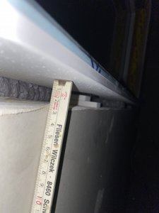

    Nachdem ich den Raum gerigibst habe, wurden nachträglich die Fensterbänke eingesetzt. Jetzt ist da nunmal ein Spalt von guten 2 1/2 cm. Meine Lösung wäre gewesen, die Rigibsplatte 30 cm weiter unten abzuschneiden, und eine dementsprechend passende einzusetzen. Gäbe es auch irgendeine Lösung, bei der ich nicht stundenlang nacharbeiten müsste?

    Bis zu wegen der Fuge da Gipsmörtel und nen Streifen Feingewebe organisiert hast und dann weißt erst noch nicht wie… Mach wie Du es oben beschrieben hast, alles andere eskaliert nur, ist den Aufwand wegen der einen Fuge nicht wert…

    Oder du fast es einfach an schäumst noch ein bisschen aus und spachtelst es einfach bei. Ggf falls du keine vliestapete oder ähnliches drauf machst noch ne binde einspachtelst.

    In die laibungen musst du ja auch noch was reinkleben da hast du ja dann mörtel übrig
